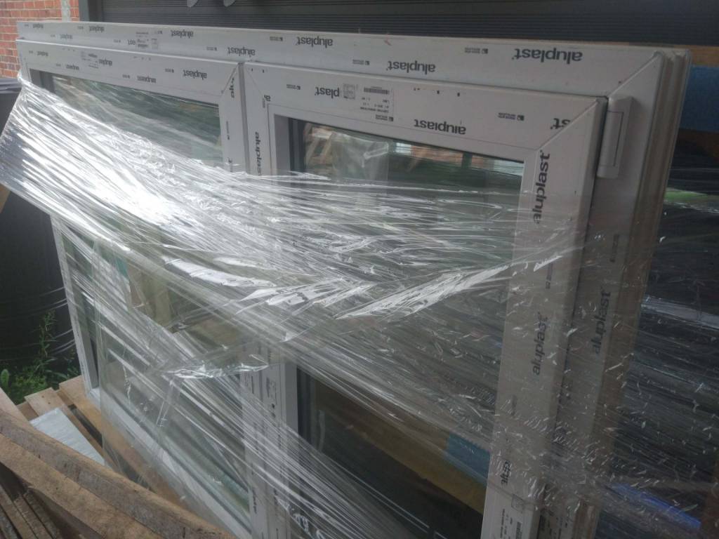

Butler Napisano 28 kwietnia 2022 Napisano 28 kwietnia 2022 (edytowany) 9 minut temu, Wing0 napisał: A jakie to okna akustyczne kupiłeś z ciekawości bo z branży (okiennej) jestem pakiet szybowy z różną grubością szyb ?;) VSG 44.2/16/VSG PLTH. XN 33.1 Rw=42 dB IDEAL 8000 CLASSIC LINE. Może napisz skoro z branży jesteś czy dobrze zrobiłem? Zamówiłem z https://oknanawymiar.pl/ Edytowano 28 kwietnia 2022 przez Butler Odpisz, cytując
slaw0001 Napisano 28 kwietnia 2022 Napisano 28 kwietnia 2022 (edytowany) 5 minut temu, Butler napisał: VSG 44.2/16/VSG PLTH. XN 33.1 Rw=42 dB IDEAL 8000 CLASSIC LINE Zamówiłem z https://oknanawymiar.pl/ O boziu. Okno ze 100kg waży! Edytowano 28 kwietnia 2022 przez slaw0001 Odpisz, cytując
Wing0 Napisano 28 kwietnia 2022 Napisano 28 kwietnia 2022 (edytowany) Ideal 8000 to jeden z lepszych profili ale nie wiem kto to składał jaki producent okna. Pakiety szybowe tanie a dobre odnośnie izolacji akustycznej składają się z różnej grubości szyb np 4 mm potem 3 mm i 3 mm. Gaz w pakiecie szybowym już ma mniejsze znaczenie w kwestii akustyki. Pytanie jaka jest dana stał do środka i czy skrzydła się nie będą poddawały naporowi wiatru bo rozszczelnienia między rama a skrzydłem to główne źródło hałasu z zewnątrz. Niektóre firmy jak Oknoplast czy Vetrex badają okna na odporność na wiatr i tu wiemy ile wytrzymają. Ale jak wspomniałem profil spoko bardzo :). Jakbyś potrzebowała drzwi o dobrej izolacji akustycznej w Martom mają dobre i cenowo spoko koło 3 tyś wychodzi za 42 db, a pianka montażowa Illbrucka ma też niezła izolacyjność akustyczną. Slaw dziś do domków jednorodzinnych okna o wadze 700-800 kg to nie żadne dziwne rzeczy Edytowano 28 kwietnia 2022 przez Wing0 Odpisz, cytując
Butler Napisano 28 kwietnia 2022 Napisano 28 kwietnia 2022 @Wing0 A te info coś więcej da? Odpisz, cytując
Wing0 Napisano 28 kwietnia 2022 Napisano 28 kwietnia 2022 (edytowany) 8 minut temu, Butler napisał: @Wing0 A te info coś więcej da? Tu jest dość drogi pakiet szybowy akustyczny stąd cena wysoka, podobne dość wartości można uzyskać dużo taniej na pakiecie 4/16/3/16/3. Tu masz pakiet złożony z szyb klejonych ze specjalnymi powłokami dziki temu uzyskuje się dobrą akustykę. Pytanie jak sama rama i skrzydło dadzą radę. To jest dość złożone jeśli w detale by się chciało wejść. Podobnie jak wiele firm oferuje okna antywłamaniowe a okazuje się że certyfikatu nie mają. Okno wyposażone tylko w zaczepy antywłamaniowe nie jest w całości antywłamaniowe trzeba tu klamkę z blachą antyprzewierceniową, specjalne wzmocnienia,szyby klejone, odpowiedni sposób montażu na śruby itd, podobnie jest z oknami akustycznymi. Ale myślę że będzie oki, sama szyba już sporo da:). Wyśle ci na PW potem ile wjst parametrów w oknie które mają wpływ na to jakie okno jest ;). Nie zasmiecajmy tutaj. @tomek4446 też siedzi od lat w branży pewnie by mógł epos na temat okien napisać Edytowano 28 kwietnia 2022 przez Wing0 1 Odpisz, cytując
