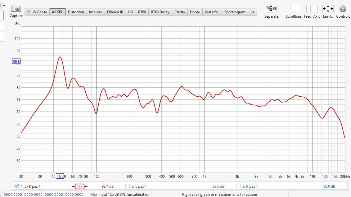

tomek4446 Napisano 19 października Napisano 19 października 11 minut temu, Kraft napisał: Grają też to, co niżej. Tak to u mnie wygląda. W dodatku mam mod pomieszczenia na 46,3 Hz. Trochę się obawiam , że jak to jeszcze podbije to dobrze nie będzie. Odpisz, cytując
Kraft Napisano 19 października Napisano 19 października 4 minuty temu, tomek4446 napisał: Tak to u mnie wygląda. W dodatku mam mod pomieszczenia na 46,3 Hz. Trochę się obawiam , że jak to jeszcze podbije to dobrze nie będzie. A robiłeś pomiary z subem? Bo niekoniecznie musisz podbić tę górkę. Może ją właśnie osłabisz, Zależy jak się te wszystkie odpowiedzi zsumują. 1 1 Odpisz, cytując
PanKlor Napisano 19 października Napisano 19 października (edytowany) Łatwiej też taka górkę wypłaszczyć DSP niż zasypać to co sie dzieje w okolicy 98 Hz. Edytowano 19 października przez PanKlor Odpisz, cytując

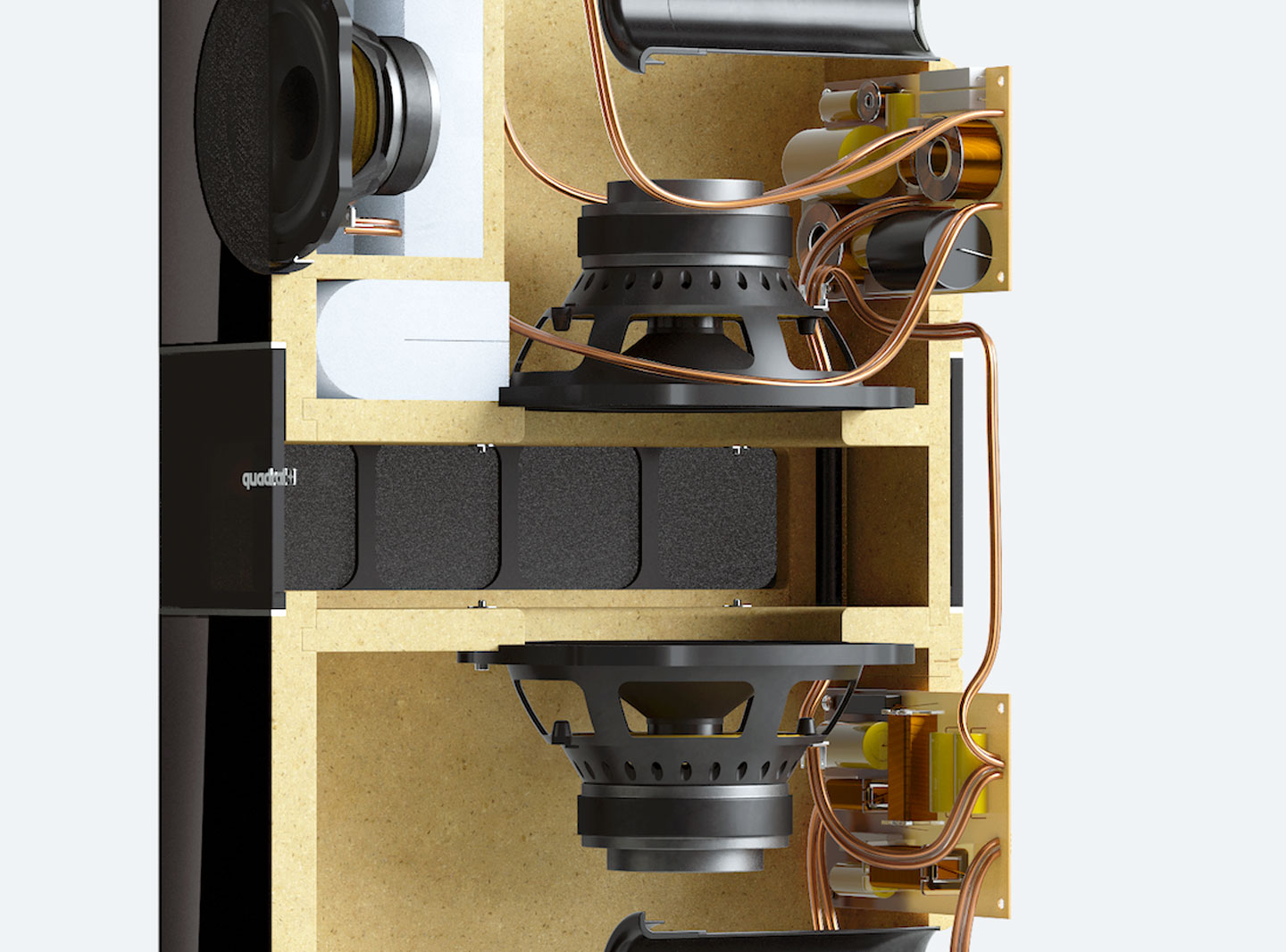

Chmarski Napisano 19 października Napisano 19 października 2 godziny temu, tomek4446 napisał: Velodyne ma filtr dolnoprzepustowy od 50Hz , moje kolumny zaczynają od 45 Hz. Czy to nie powinno być tak , że odcięcie suba robi się poniżej pasma jakie mogą zagrać kolumny ? Od razu zaznaczę, że u mnie przy samych kolumnach studenci w Sylwastra poszukiwali gdzie ukryłem suba. Kolumny same z siebie umieją w bas. Jak testowałem u siebie JL Audio e112 (d108 się nie przebił przez kolumny), to najlepiej mi brzmiało gdy suba ustawiłem na 40Hz, choć kolumny schodzą wyraźnie poniżej 27Hz. Wyrównałem głośność tak by się wybijał (w końcu to uzupełnienie miało być). W efekcie, kompletnie nie było czuć, że jest dodany subwoofer. Doszły niższe częstotliwości i bardzo, bardzo delikatna szczypta ciepła. Odpisz, cytując

Chmarski Napisano 19 października Napisano 19 października (edytowany) 5 godzin temu, Butler napisał: Co znaczy dookólnie? Masz wyrównane pasmo niskich częstotliwości z frontowych kolumn bez spadków? Jeśli tak to gratuluję. Dość osobliwe nie mieć modów hehe. W moich kolumnach nie mam głośników odpowiadających za bas na froncie, tyle, czy którymś z boków. Wewnątrz kolumny są dwa głośniki skierowane przeciwsobnie, jeden z góry, drugi z dołu. Dźwięk z nich rozchodzi się dookoła (z pominięciem tylnej ścianki) - czyli 270 stopni strony prawa i lewa plus front kolumny. Choć młodzież szukała subwoofera, to nigdy się nie zdarzyło bym poczuł "wnętrznościami" czy też by bas "ruszał nogawkami". Kolumny cofnięte czy wysunięte do przodu pomieszczenia - nie słyszę różnicy. Miejsce odsłuchu metr do przodu czy metr do tyłu, też nie czuję różnicy w basie. Nie znalazłem też żadnego punktu w którym bas by zanikał czy byłoby go zbyt dużo. Pomieszczenie dość spore. Jak testowałem JL Audio e112 to znalazłem 3 punkty, w których basu zrobiło się więcej, ale z niego bas jest bardziej ukierunkowany. Pomiarów nie robiłem, i może błędnie, ale tak sobie tłumaczę brak problemów z basem. Po prostu ta sama ilość basu ma zdecydowanie więcej odbić przy ich mniejszej sile wynikającej z konstrukcji niż z głośników skierowanych na front. Edytowano 19 października przez Chmarski Odpisz, cytując
Kraft Napisano 19 października Napisano 19 października 21 minut temu, Chmarski napisał: Dźwięk z nich rozchodzi się dookoła (z pominięciem tylnej ścianki) - czyli 270 stopni strony prawa i lewa plus front kolumny. Do tyłu w sumie też, bo tam masz jeszcze bas-refleksy. 1 Odpisz, cytując
Chmarski Napisano 19 października Napisano 19 października Przed chwilą, Kraft napisał: Do tyłu w sumie też, bo tam masz jeszcze bas-refleksy. W sumie też, ale lwią część braku problemów u mnie przypisuję temu co się dzieje w tej komorze ciśnieniowej. Choć nie wiem czy słusznie Odpisz, cytując
