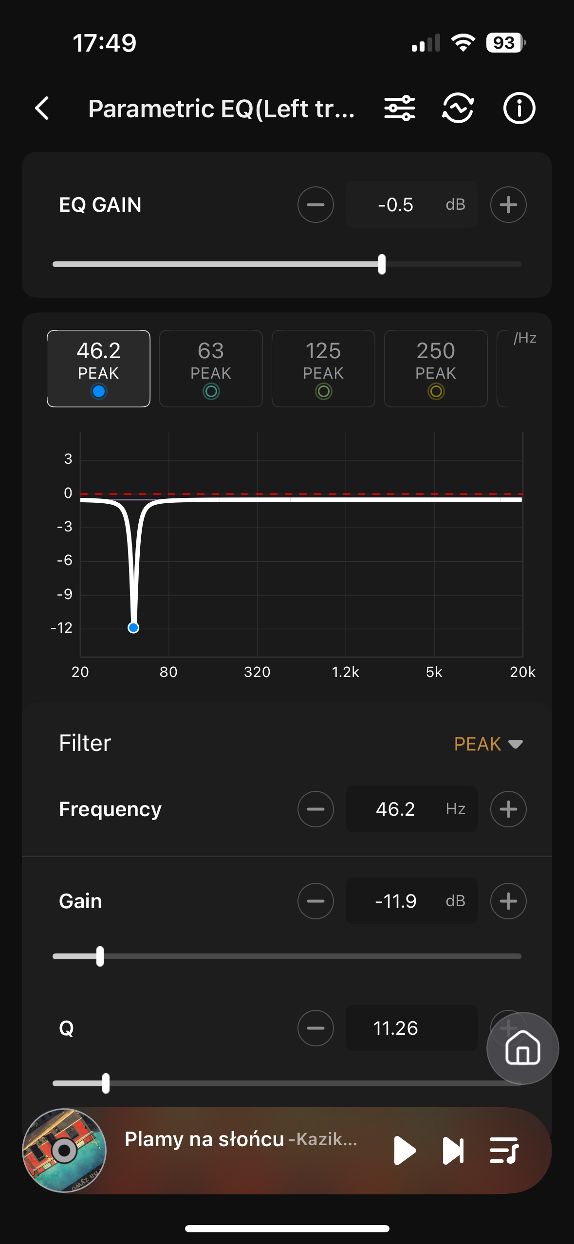

marcinmarcin Napisano 21 kwietnia Napisano 21 kwietnia 51 minut temu, tomek4446 napisał: Faktycznie po za tą częstotliwością podaną z generatora ,ciężko by było ją wyłapać w utworze. Poszerzę zakres i zobaczymy co się wydarzy. Generalnie łagodne Q i korekta dużo niższa niż pomiar z REW działają lepiej i naturalniej. Jak masz podbicie np 12 to minus 5dB zrobi już bardzo dobrą robotę... inna sprawa że czasem implementacja DSP potrafi dużo zepsuć. Odpisz, cytując
Mikelas76 Napisano 21 kwietnia Napisano 21 kwietnia 1 godzinę temu, tomek4446 napisał: Nie było źle , była tragedia Pamietam jak 4-5 lat temu na Audiostereo pisalem z kilkoma osobami ktore mialy wtedy wueksze pojecie niz ja o filtrach w APO, wszyscy sugerowali mi to samo. Obcinac tylko najwyzsze piki i najwyzej o kilka db, bo w muzyce bedzie slychac sztuczny nalot czy cos podobnego. Probowalem mocniej i slabiej. Jak musisz obetnij tylko tam gdzie niezbedne. I tylko pare db, a nie 10-15. Ja slysze ten nalot cyfrowy, wiec odpuscilem i drazylem temat analogowo. 1 Odpisz, cytując

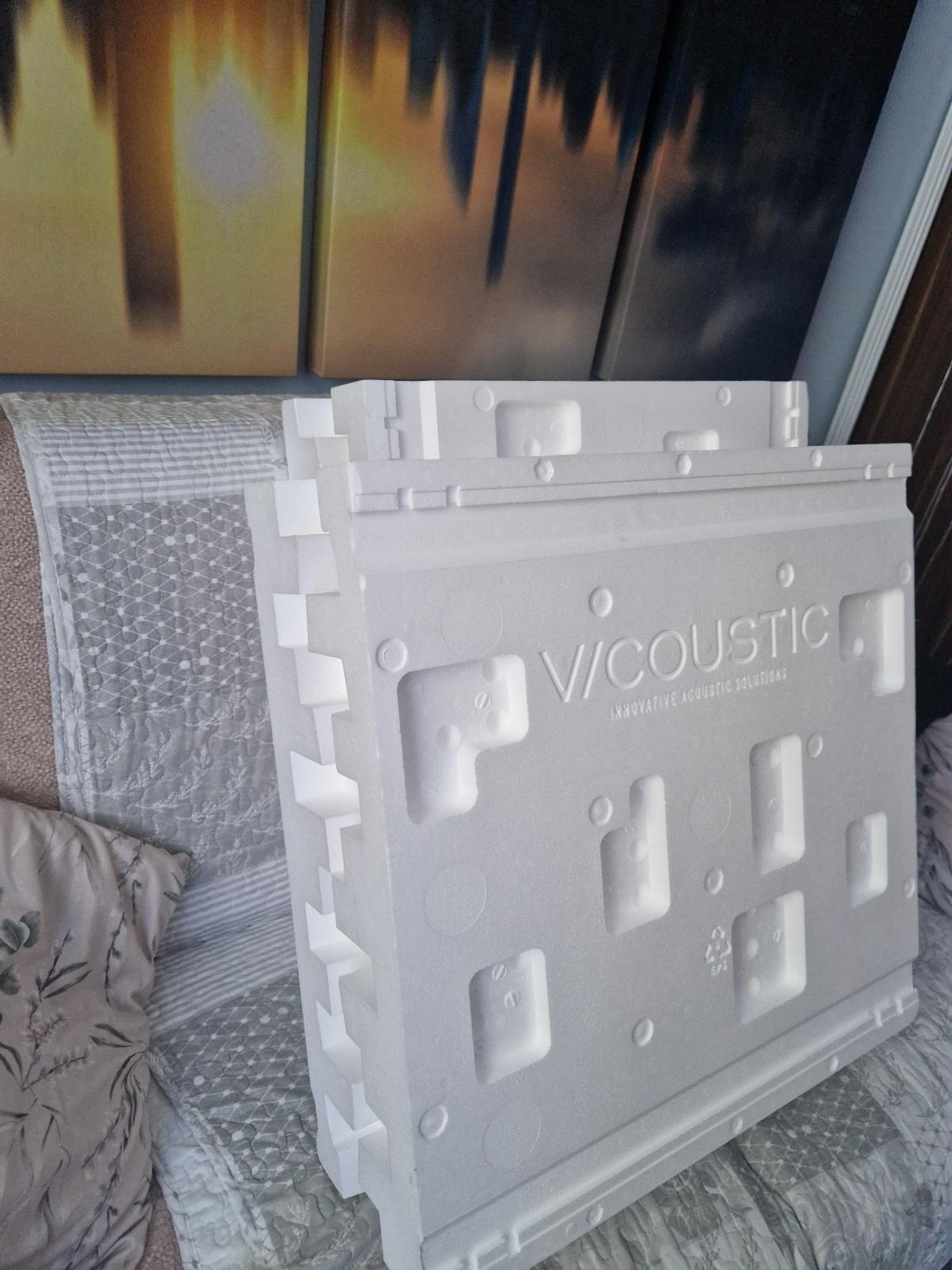

MariuszZ Napisano 21 maja Napisano 21 maja Dnia 18.09.2024 o 20:31, tomek4446 napisał: Jak macie jakieś sprawdzone firmy produkujące ustroje akustyczne , poproszę o linki. VICOUSTIC, dobrze zapakowane, szybko, nawet zawieszki są w komplecie. Niestety na sufit się nie nadadzą. Będę podklejał taśmą dwustronną. Trzyma mocno. Na próbę przyleiłem coś i nie mogę odkleić. Można się wieszać 😎 Poza tym te panele DC3 są duże. Na zdjęciach nie wyglądały. Dobrze, że tylko 4szt zamówiłem. Dzisiaj montaż, jutro słuchanko muzyczki i zobaczymy 😉 10 Odpisz, cytując
Kraft Napisano 21 maja Napisano 21 maja @MariuszZ miałeś problem by te panele rozszczepić? Strach je uszkodzić. Ja się namęczyłem, bo wysuwałem je po milimetrze. Może jest na to jakiś patent? Odpisz, cytując
tomek4446 Napisano 21 maja Autor Napisano 21 maja 39 minut temu, MariuszZ napisał: Na zdjęciach nie wyglądały Kurde takie same miałem przy pralce jak mi ją przywieźli. Mariusz trzeba było dać znać . 7 Odpisz, cytując

MariuszZ Napisano 21 maja Napisano 21 maja Ok. Na razie muszą wystarczyć 4. Mam nadzieję, że nie spadną. Wygląda to marnie za dnia. Ten materiał to faktycznie styropian od pralki. Będę słuchał tylko wieczorem i w czapce z daszkiem żeby sufitu nie widzieć do czasu aż się oswoję 😎 Czemu to takie drogie? Za estetykę rabat powinien być 😉 U mnie od dzisiaj stalaktyty w NYku. 6 Odpisz, cytując
