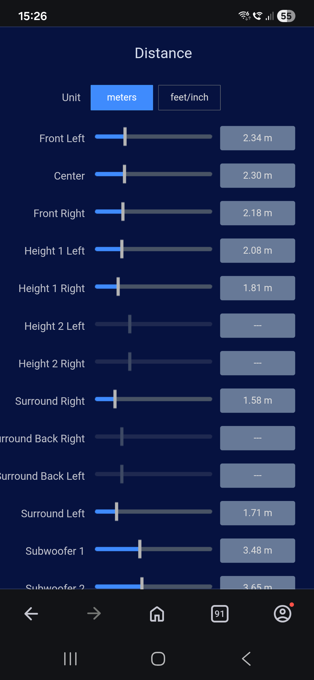

Hmm, akurat pomiary robiłem z głównym punktem tam gdzie moja głowa, a nie na środku kanapy, spróbuję zrobić nowe ze środka jak znajdę chwilę. Różnice poziomów sprawdzałem dokładnie w REW przy pomocy UMIKa - to wyliczył dobrze. Na obrazku to co zrobiło AccuEQ. Dirac dla obu frontów wrzucił 8,5ms co w przeliczeniu daje ~2,91m. Prawdziwa odległość od kolumn to ta z AccuEQ.

Czyli masz z jednej strony otwartą przestrzeń a z drugiej ograniczoną ścianą. Mimo że siedzisz przesunięty bliżej prawej kolumny, kalibrację musisz odnieść do środkowego punktu między pozycjami słuchaczy. Ja na Twoim miejscu spróbowałbym jeszcze pewnego zabiegu. Jak masz zapisane pomiary Dirac to sprawa będzie prosta (jeżeli nie trzeba zrobić znów pomiar). Uruchom Dirac, załaduj zapisany projekt, wgraj filtry do slotów (jeżeli masz różne). Pobierz sobie aplikację na telefon do pomiaru poziomu dźwięku (np. https://apps.apple.com/pl/app/decibel-meter-sound-detector/id1254994873?l=pl albo odpowiednik na Androida), włącz na różnych slotach oraz z wyłączonym DL sygnał testowy poziomu z amplitunera i zmierz każdy głośnik z centralnego punktu. Jeżeli będą różnice wyrównaj je ręcznie do jednego poziomu odczytywanego na telefonie. Może to pomóc, chociaż Dirac powinien wyrównać poziomy prawidłowo. Czy różnice opóźnień są zbieżne z AccuEQ (musisz to sobie przeliczyć), jeżeli tak to obstawiałbym właśnie ruch z "ręcznym" skorygowaniem poziomów - wiem że to może dziwnie wyglądać, ale oprogramowanie czasem nie jest nieomylne.
