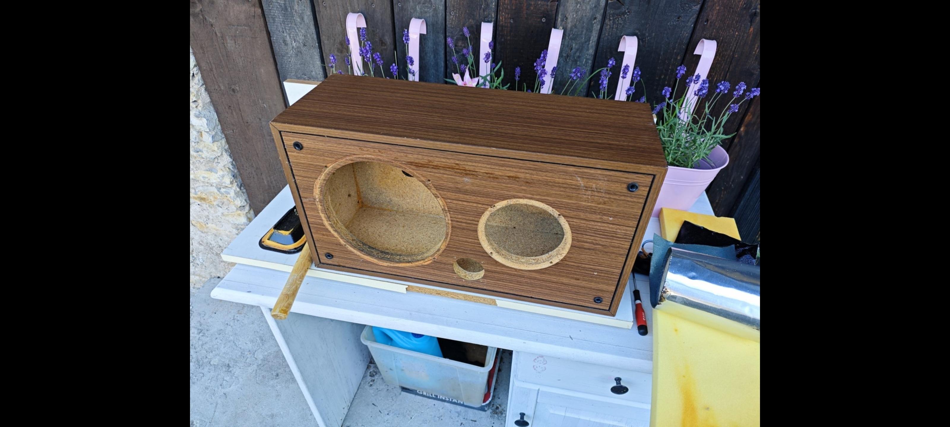

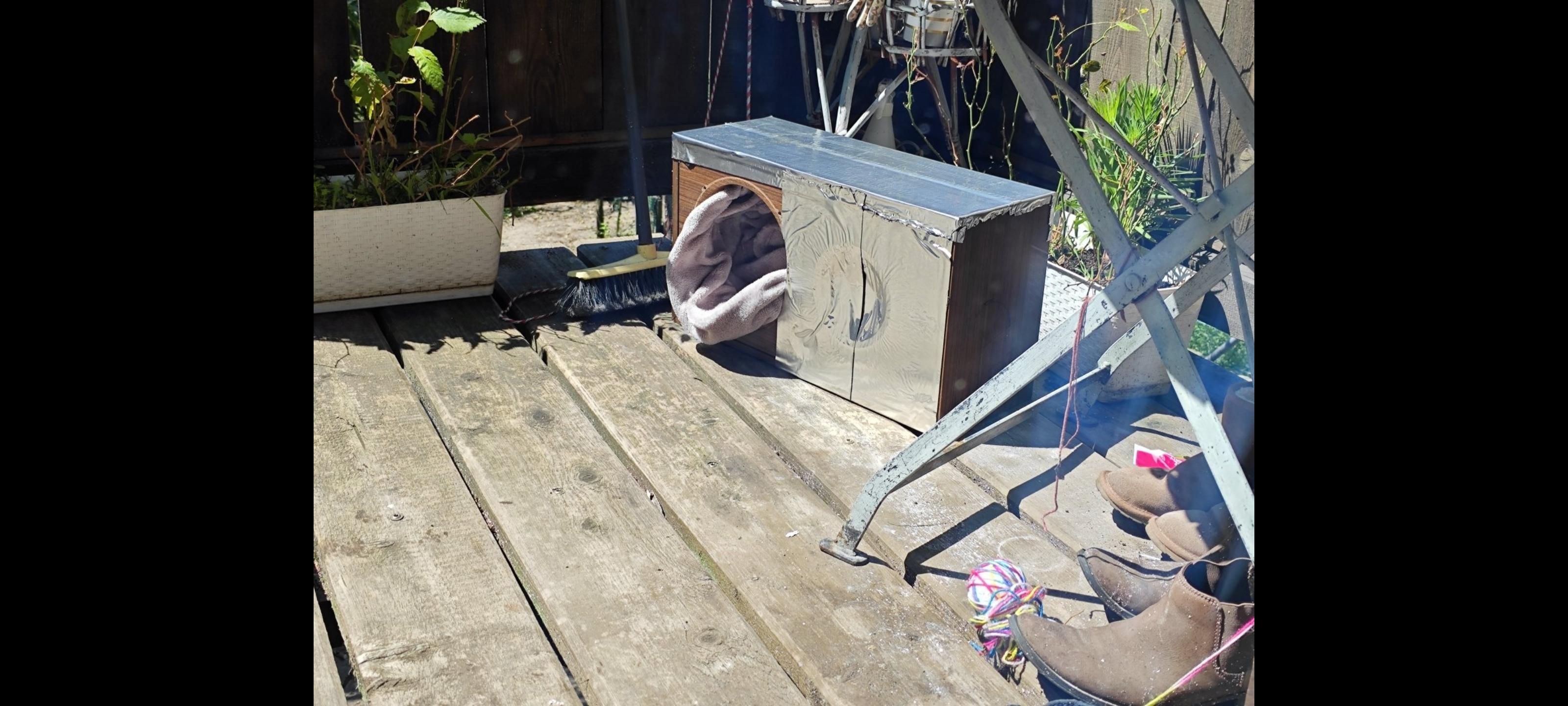

Nowy projekt Kolumny tej firmy dalej mogą pełnić funkcję. Domek dla kotki przybłędy Do tego te budy się nadają.

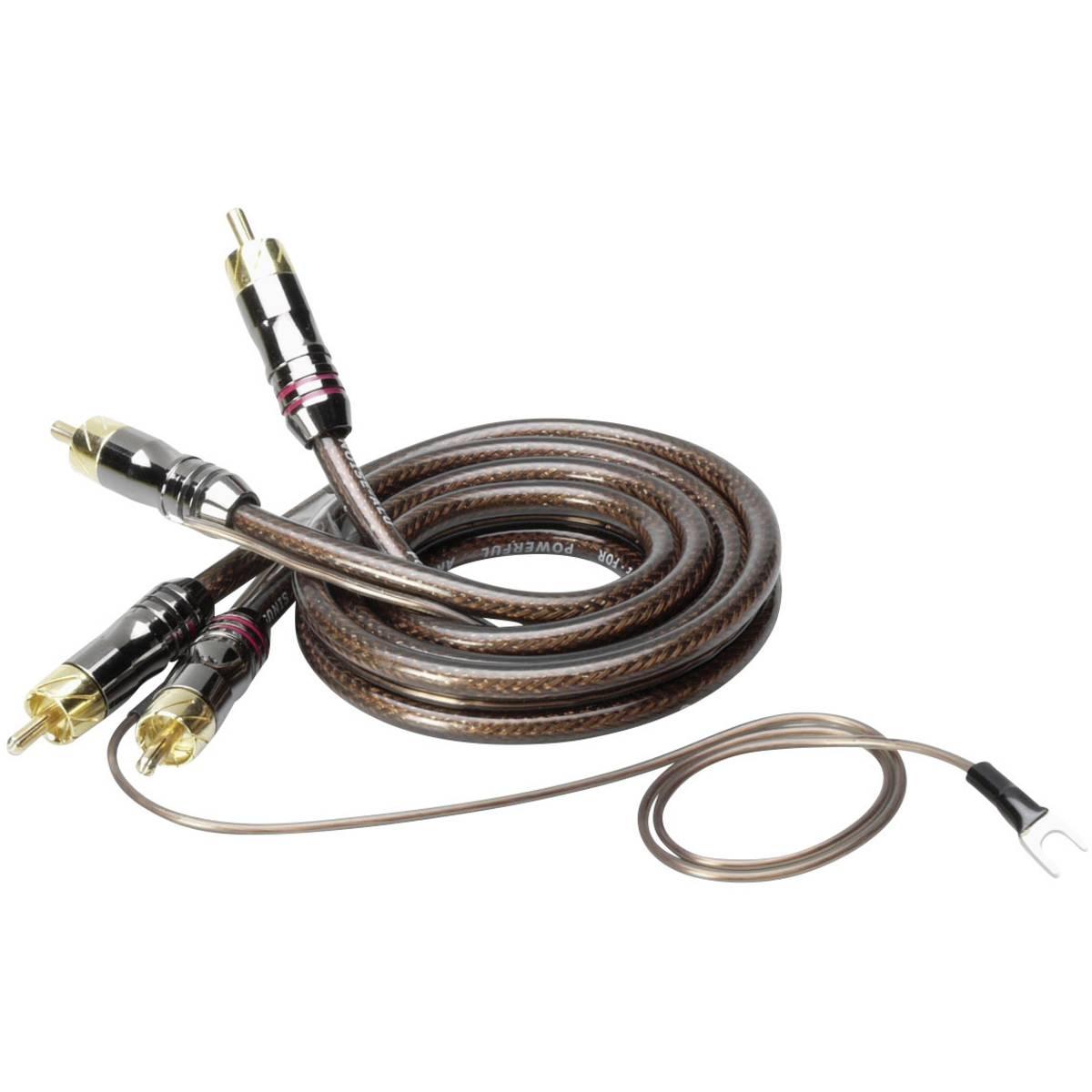

Problem z podłączeniem wzmacniacza
topic odpisał michaudio na m.h.m.h0 w Technika lampowa i analogowa
A masz kabel RCA do gramofonu z dodatkowym kabelkiem uziemienia, takim z widełkami? Jeśli tak, to trzeba go przykręcić pod nakrętkę "phono ground" na tylnej ścianie wzmacniacza. -
Dzień dobry, Dostałem na prezent pierwszy gramofon, wzmacniacz i zestaw kolumn. Gramofon to Rega Planar 1 Plus, wzmacniacz Magnat MA 700. Niestety gdy podłączam gramofon do dedykowanego wejścia phono we wzmacniaczu z głośników słychać straszne buczenie. Podłączam wszystko kablami, które były w zestawie z gramofonem i wzmacniaczem. Proszę o podpowiedź jak rozwiązać ten problem. Dziękuję za wszystkie podpowiedzi

Nowy projekt Kolumny tej firmy dalej mogą pełnić funkcję. Domek dla kotki przybłędy Do tego te budy się nadają. -
