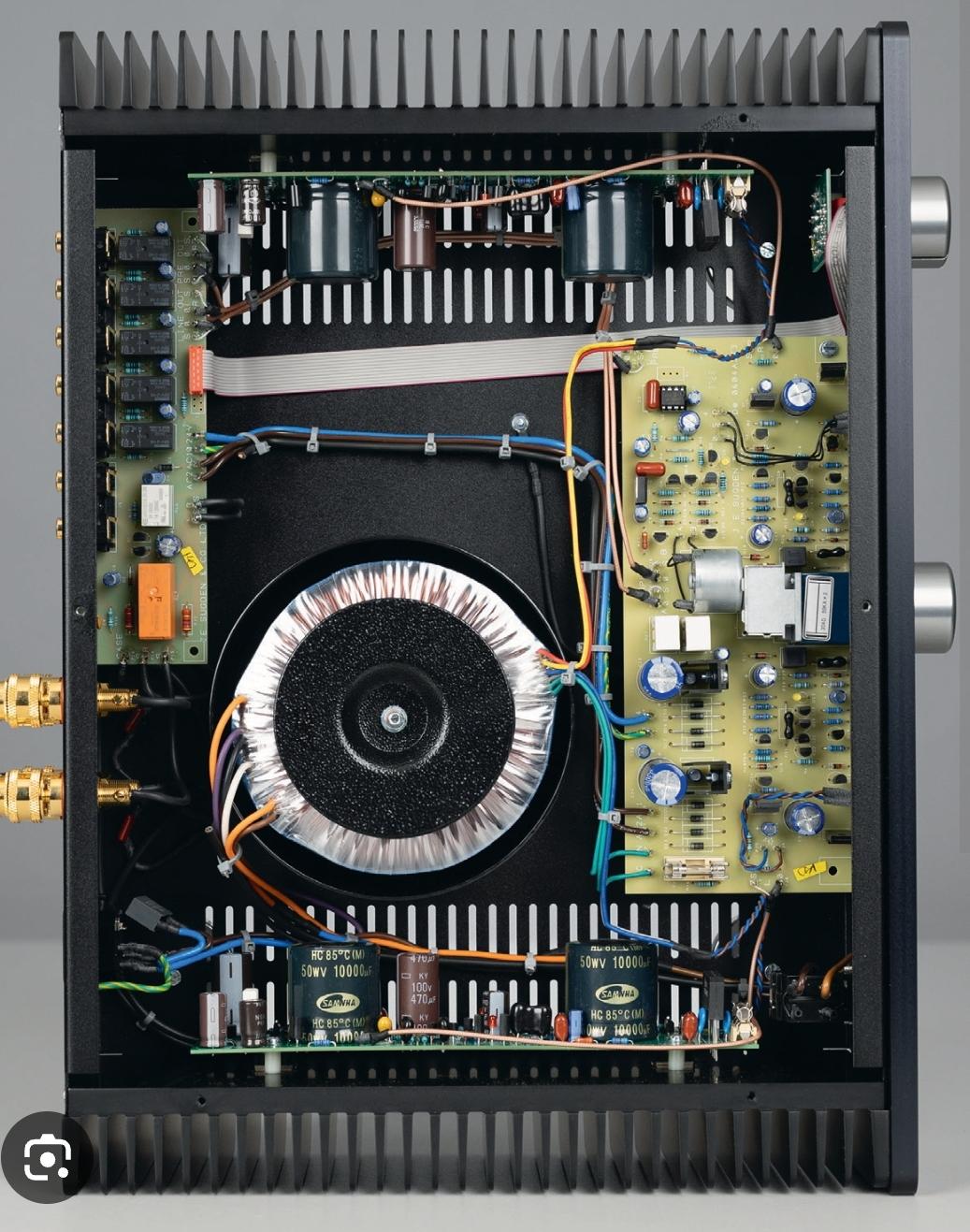

  2. Hej, W skrócie. Taka odpowiednio założona taśma na trafie powoduje, że pole elektromagnetyczne, które wycieka poza rdzeń trafa ma gdzie zaindukować prądy wirowe i w ten sposób zamienić wyciek pola na energię cieplną bo obwód flux bandu nigdzie nie jest podłączony. To zamknięta petla. W efekcie mniej taki transformator sieje zakłóceniami na zewnątrz. Mniej sie indukuje pradu w pobliskich przewodnikach. Mam na myśli zakłócenia pochodne 50Hz, ale i te pozostałe podane na uzwojenie pierwotnego trafa z sieci energetycznej w formie zakloceń sieciowych. To prosty tweak, ale naprawdę bardzo skuteczny. Niejednemu hobbyście audio uratował system przed brumem czy przydźwiękiem. Oczywiście nie zawsze jest to remedium bo temat przydźwieku jest bardzo obszerny i źródeł zakłóceń cała masa. U mnie na przykład było słychać poprawę jakości po obróceniu wtyczki zasilającej o 180 stopni w gniazdku 😉 Pozdrawiam. M

  12. Co to kurna jest flux banda ?

  14. Elektromagnetyczne zakłócenia i zasilanie? Moje podejście to filtry w listwie, ekran na przewodach i jak najdalej zasilacze smps. Oczywiście sprawą kluczową jest pozbycie się pętli mas, a przynajmniej ich ograniczenie. Jak ograniczenie to dlugie przewody zasilające, interkonekty o jak najmniejszym oporze przewodów masowych. Jak się da to unikanie połączeń z PE, czyli druga klasa ochronności, ground liftery, na transformatorach flux bandy. Na zdjeciu na przyklad trafo w moim subie. Zmodyfikowane poprzez montaż flux bandu. Więcej nie trzeba 😉 Pozdrawiam. M

    • Hej, W skrócie. Taka odpowiednio założona taśma na trafie powoduje, że pole elektromagnetyczne, które wycieka poza rdzeń trafa ma gdzie zaindukować prądy wirowe i w ten sposób zamienić wyciek pola na energię cieplną bo obwód flux bandu nigdzie nie jest podłączony. To zamknięta petla. W efekcie mniej taki transformator sieje zakłóceniami na zewnątrz. Mniej sie indukuje pradu w pobliskich przewodnikach. Mam na myśli zakłócenia pochodne 50Hz, ale i te pozostałe podane na uzwojenie pierwotnego trafa z sieci energetycznej w formie zakloceń sieciowych. To prosty tweak, ale naprawdę bardzo skuteczny. Niejednemu hobbyście audio uratował system przed brumem czy przydźwiękiem. Oczywiście nie zawsze jest to remedium bo temat przydźwieku jest bardzo obszerny i źródeł zakłóceń cała masa.  U mnie na przykład było słychać poprawę jakości po obróceniu wtyczki zasilającej o 180 stopni w gniazdku 😉 Pozdrawiam. M

    • Co to kurna jest flux banda ?

    • Elektromagnetyczne zakłócenia i zasilanie? Moje podejście to filtry w listwie, ekran na przewodach i jak najdalej zasilacze smps. Oczywiście sprawą kluczową jest pozbycie się pętli mas, a przynajmniej ich ograniczenie. Jak ograniczenie to dlugie przewody zasilające, interkonekty o jak najmniejszym oporze przewodów masowych. Jak się da to unikanie połączeń z PE, czyli druga klasa ochronności, ground liftery, na transformatorach flux bandy.  Na zdjeciu na przyklad trafo w moim subie. Zmodyfikowane poprzez montaż flux bandu. Więcej nie trzeba 😉 Pozdrawiam. M
