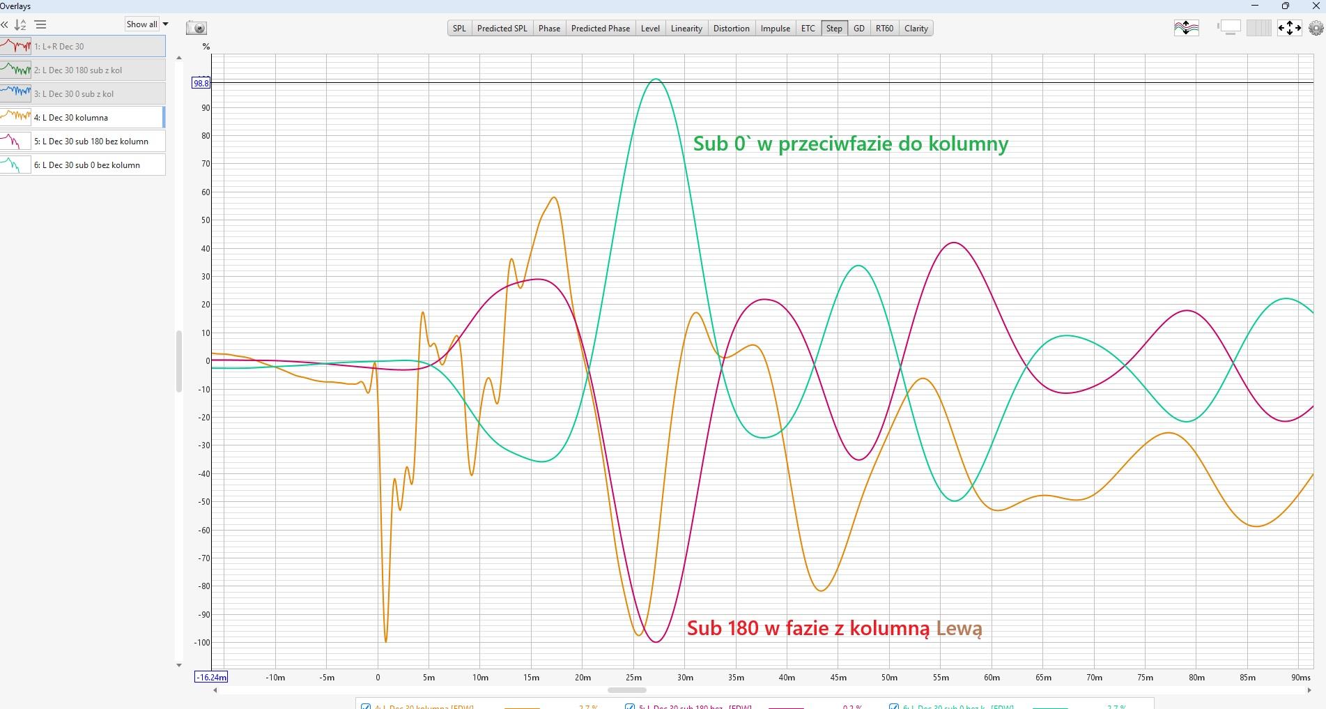

Dzięki , mikrofon cały czas , czy mierzę kolumny czy suba umieszczony w miejscu odsłuchu ? @Wing0 a to drugie nagranie które katuje od dwóch dni https://www.youtube.com/watch?v=7niqR5Xg6Vg
Podałem wcześniej linka do tuto OCA. Czy jest ogólna zgodność można sprawdzić REWem mierząc osobno kolumnę i osobno suba, ale takie zgranie to słychać na ucho od razu. Póżniej w zakładce Overlays sprawdzasz Step Response. Faza zgodna to SR się pokrywa, niezgodna będzie odwrócony jeden przebieg SR jak na obrazku. Przy pomiarze ustaw do 300Hz sweepa. Wystarczy. No jeszcze kwestia pomiaru osobno suba. Tu trzeba zakombinować w zależności jak podłączone są kolumna z subem. U mnie wystarczy przewody kolumny poodłączać na czas pomiaru, a zostawić suba pod wzmacniaczem. Podobnie można sprawdzać czy kolumna L i P są zdodne co do fazy. SR sprawdzasz dla osobnych kanałów i wszystko od razu widać. Dla rozkminek pomiary REWem L+P, L , Sub faza 0, sub faza 180 do 500Hz. Z ciekawości sweepnąłem przed chwilą Pozdrawiam. M sub faza.mdat

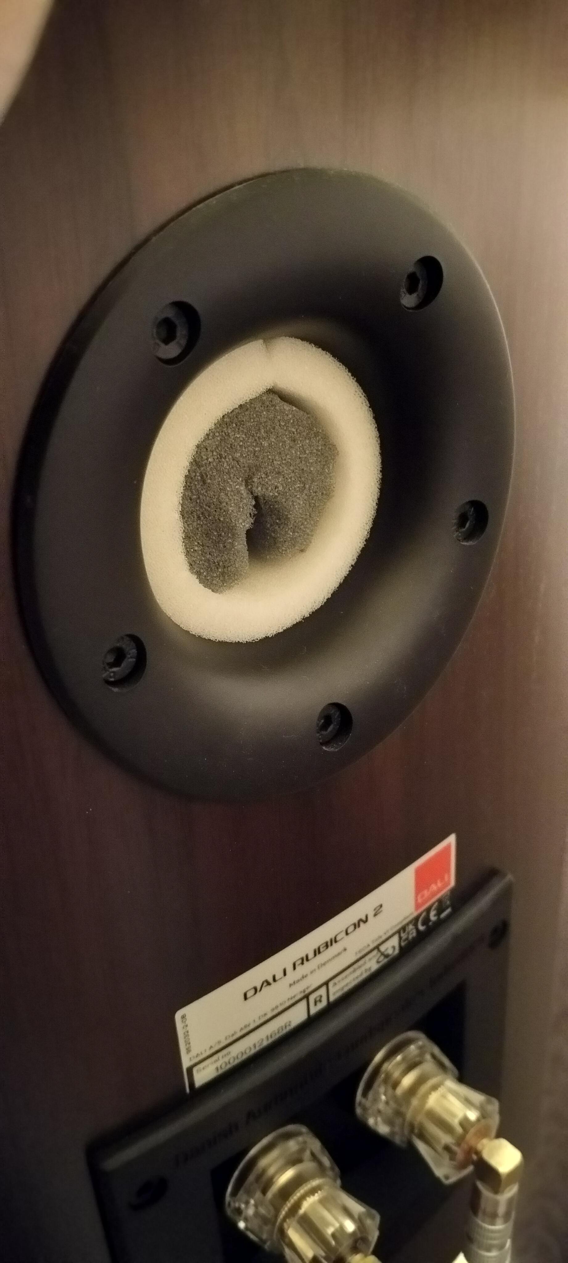

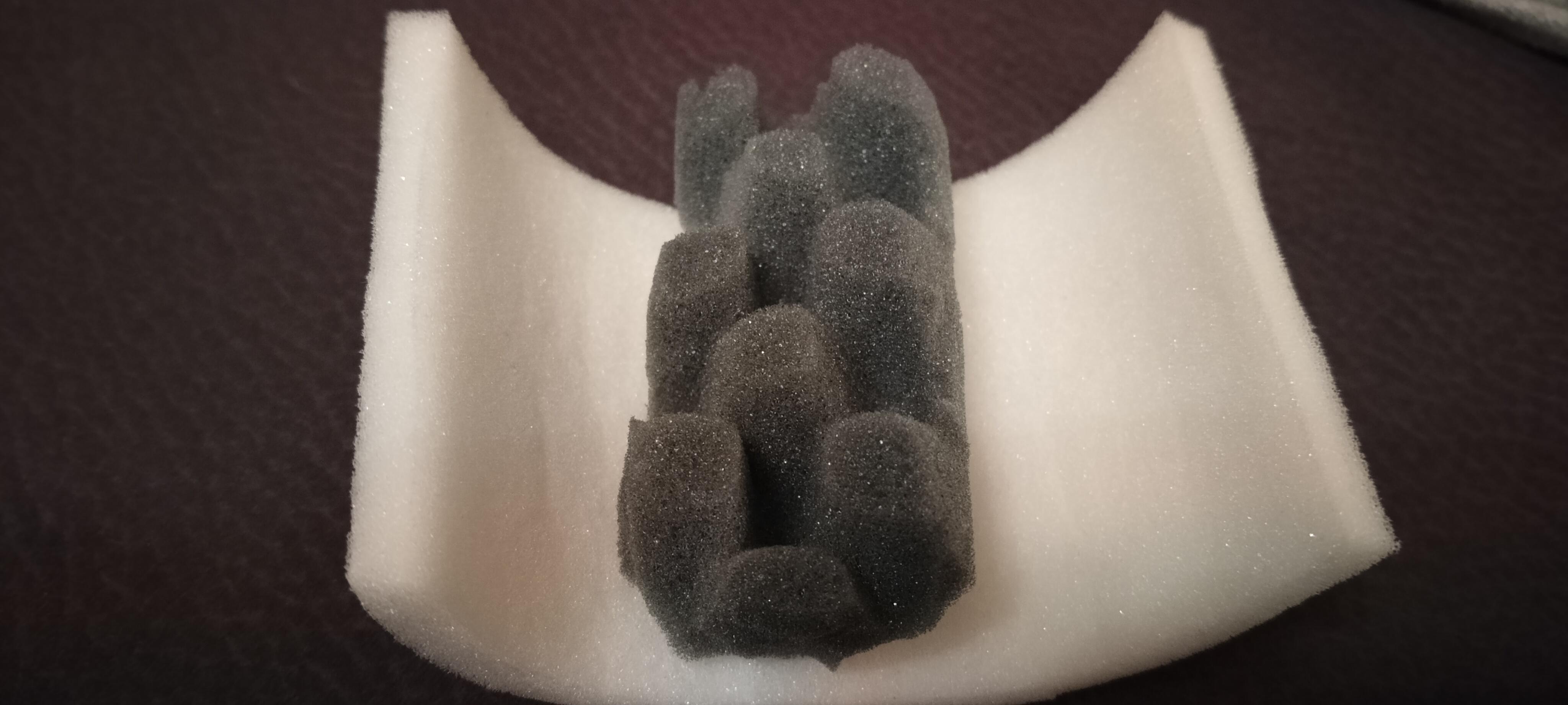

Po Świętach mój bęben będzie się z miesiąc wygaszała heheh. Aż sie dziwię ile sie tam mieści ;). A tak odnośnie muzyki zalezy w którym miejscu w pokoju, ale bardzo miło ta muzyczka mi brzmi. Ciekawa. Taki naturalny powiedzmy bas, dużo łatwiej sie wygasza i prowadzi niż pompa z elektroniki Ps, ja sie wstydzę wklejać co ostatnio słucham..... Mongolskie gardłowe okrzyki mi niestraszne
Michał , Ty się nie śmiej. A jak u Ciebie z wygaszaniem bębna ? Jak zacznę słuchać mongolskiej muzyki ludowej to możecie skasować mi konto

@MariuszZ, a czy na podstawie którejś z zakładek w REW, można określić czy subwoofer jest dobrze zgrany z kolumnami?

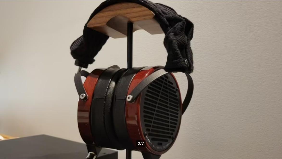

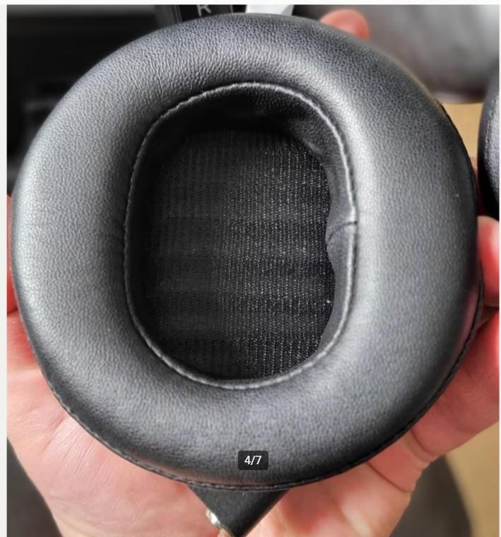

Artur Brol zaczął obserwować Audeze LCD 2 Padauk do sprzedania
Kupione okolo 7 01 2025 w Hollandii. Wysylka tez z NL. Od marca w pudelku. Jak nowe, okolo 20 cd przesluchalem na nich. Komplet. Cena 950 euro, wraz z przesylka ubezpieczona.

Wg mnie Tomek nie powinien zajmować się przypadkiem gdy sub gra w przeciwfazie z kolumnami czyli w tym położeniu prawdopodobnie 0. Sens korekt jest tylko gdy faza będzie zgodna, a i tak tylko w przybliżeniu bo dokładnie to należałoby pomierzyć osobno kolumny i suba, sprawdzić różnicę i dobrać opóźnienie. Tak dopasowany zestaw kolumn i suba można traktować dirakiem. Inaczej to jest trochę bez sensu. Nie znam algorytmu DL ale zapewne na podstawie pomiarów określa fazę i gdy jest niezgodna i tak ją próbuje korygować więc ma pod górkę i algorytm wyrzuca głupoty bo przecież sub jest tylko poniżej f odcięcia, a gdy w przeciw fazie, niezgrany czasowo z kolumnami to już czary mary, algorytm DL może próbuje jeszcze coś korygować ale co? Kolumny? Suba? To taki miszmasz gdzie trochę ustawiamy ręcznie na subie, a trochę automatem poprzez diraca. Żeby Dl zadziałał poprawnie to sub musi być dokładnie zgrany z kolumnami. Nie korygowałbym DLem jeżeli nie ma zgrania suba z kolumnami. W tym tuto OCA pokazuje o co chodzi ze zgraniem suba z kolumnami. Wydaje sie dość skomplikowane, ale po dokładnym przeanalizowaniu da się ogarnąć. Może są jakieś automatyczne sposoby wykorzystania DL do zgrania suba z kolumnami, ale ja nie wiem tego bo nie używam. Pozdrawiam. M

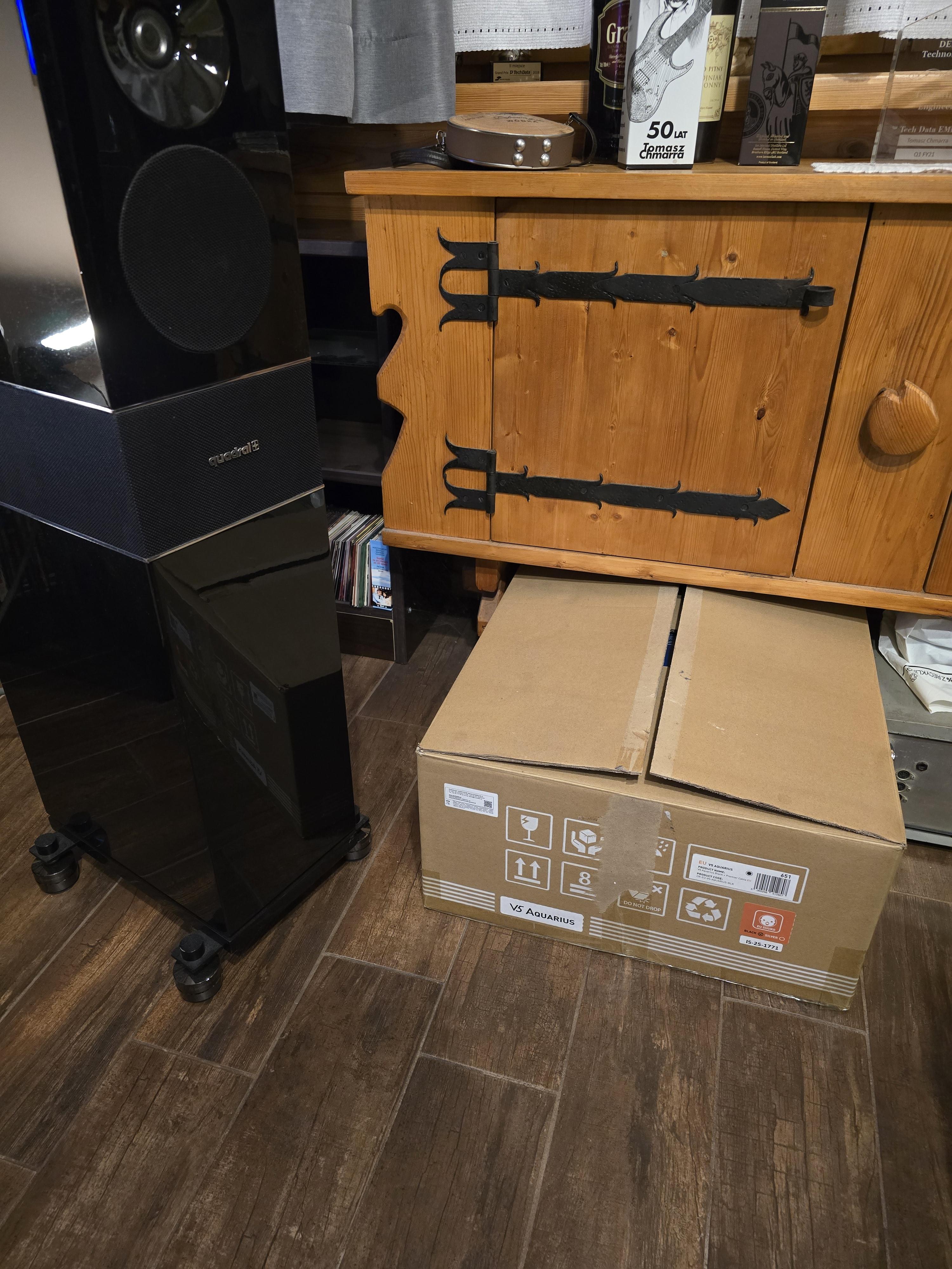

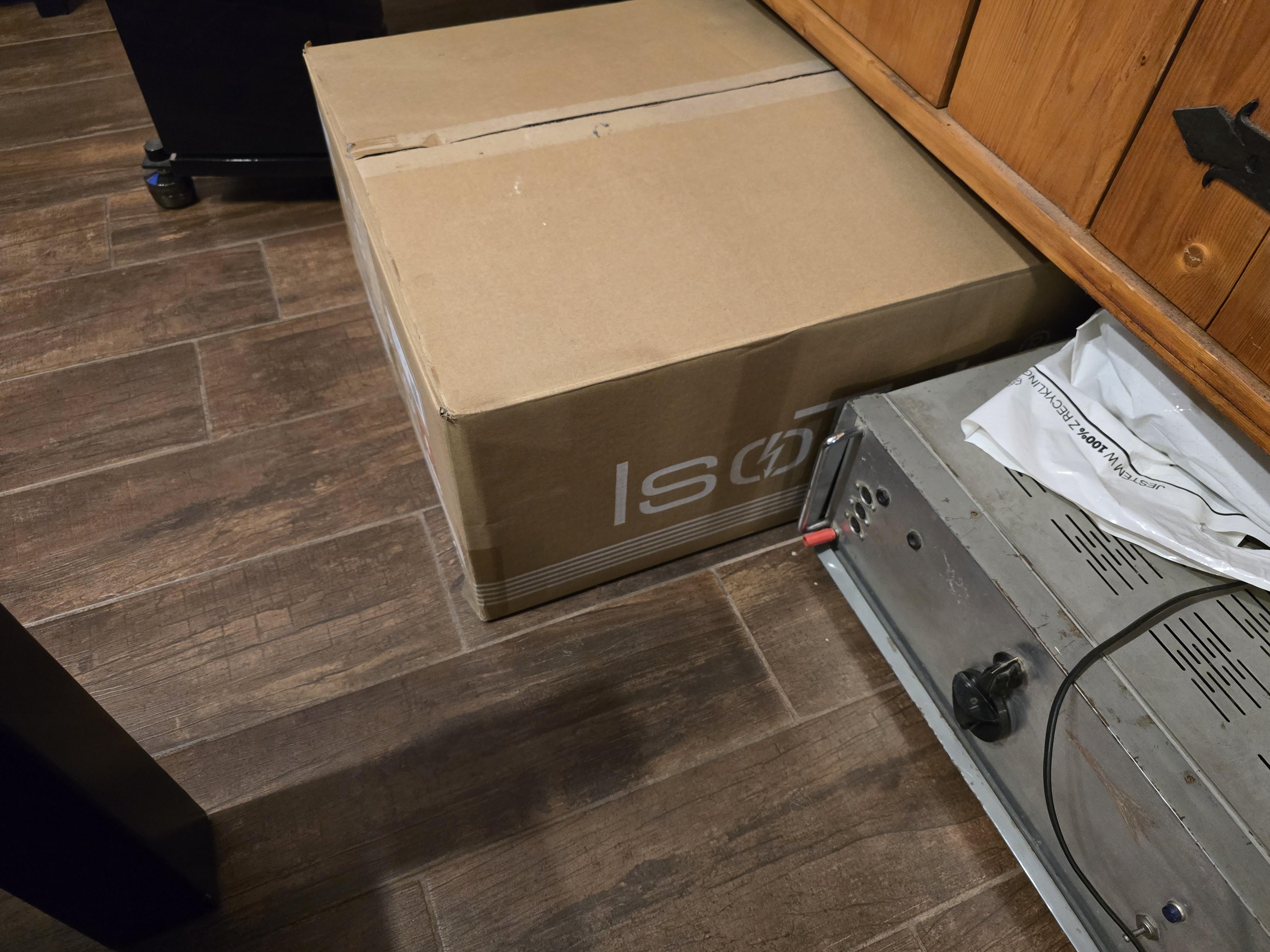

Chmarski kupiłeś IsoTek V5 Aquarius tylko by sprawdzić czy coś wniesie, czy w jakimś komkretnym innym celu? Z ciekawości pytam.
piachem, nie!!! miałem okazję posłuchać na moim emerycie😉. interesuje mnie tylko techniczne podejście do tematu - nowe vs stare, pomijam co słyszymy, które się psuje itd, a kol. @S Komp ma techniczne wykształcenie.
Będę miał go na uwadze, też rozważam Apple TV 4K, mam nawet takie ale starą wersje 1080p. Prawdopodobnie na początku przyszłego roku będzie info czy wypuszczają nowy model… to też mnie powstrzymało przed zmianą na obecny ApTV 4k. Akurat większość gadżetów z laptopem łącznie mam z Appla i tu by mi najbardziej to połączenie leżało.
Nie mam piecyka Regi. Pewnie dlatego IsoTek V5 Aquarius leży chyba od pół roku i czeka na podłączenie by sprawdzić czy coś wniesie do (albo wyniesie z) systemu.
