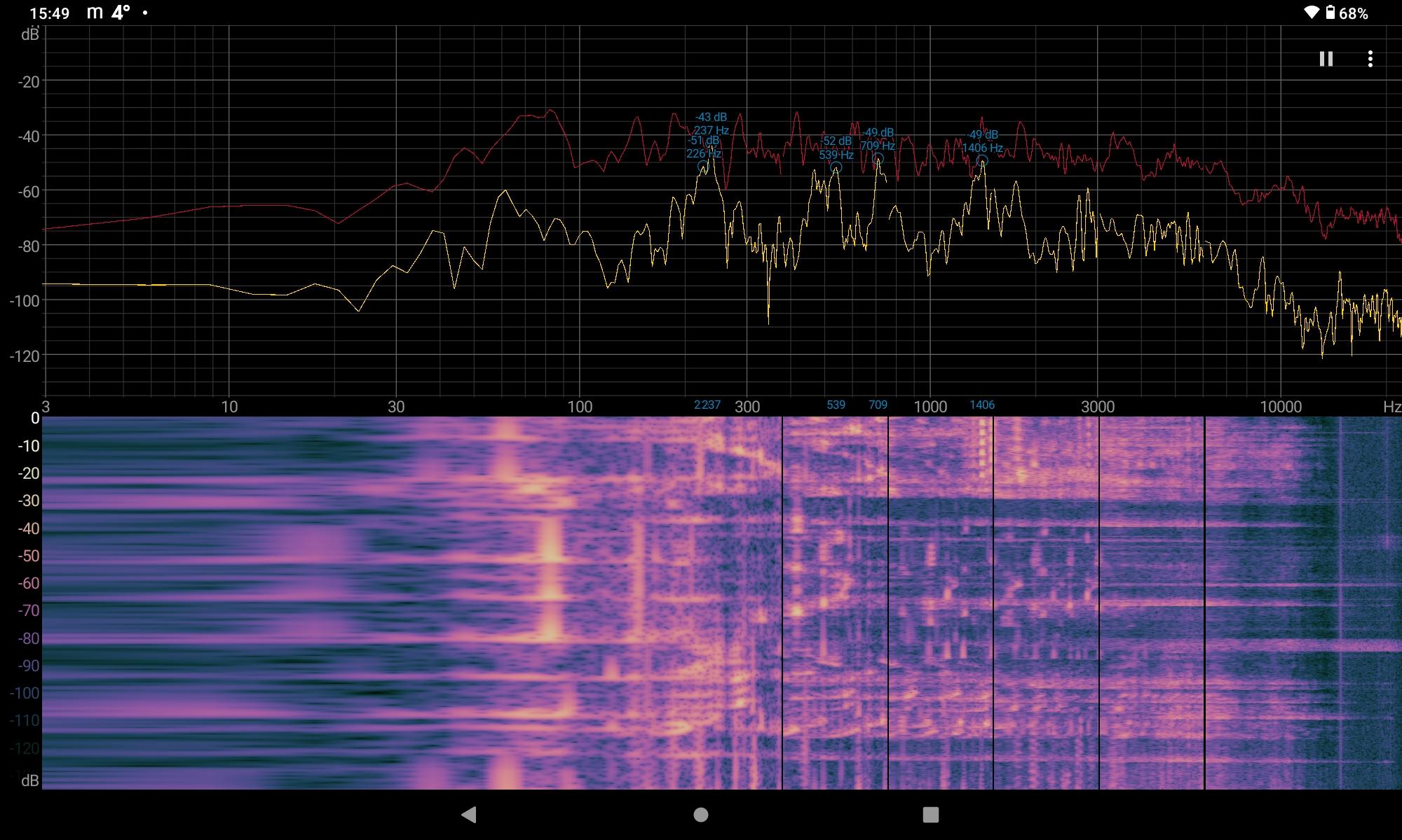

  2. Tu masz od początku do wejścia Claptona na wokalu - szału nie ma, bo i z czego. A tu masz możliwości mojego sprzętu - bez DSP i subwoofera.

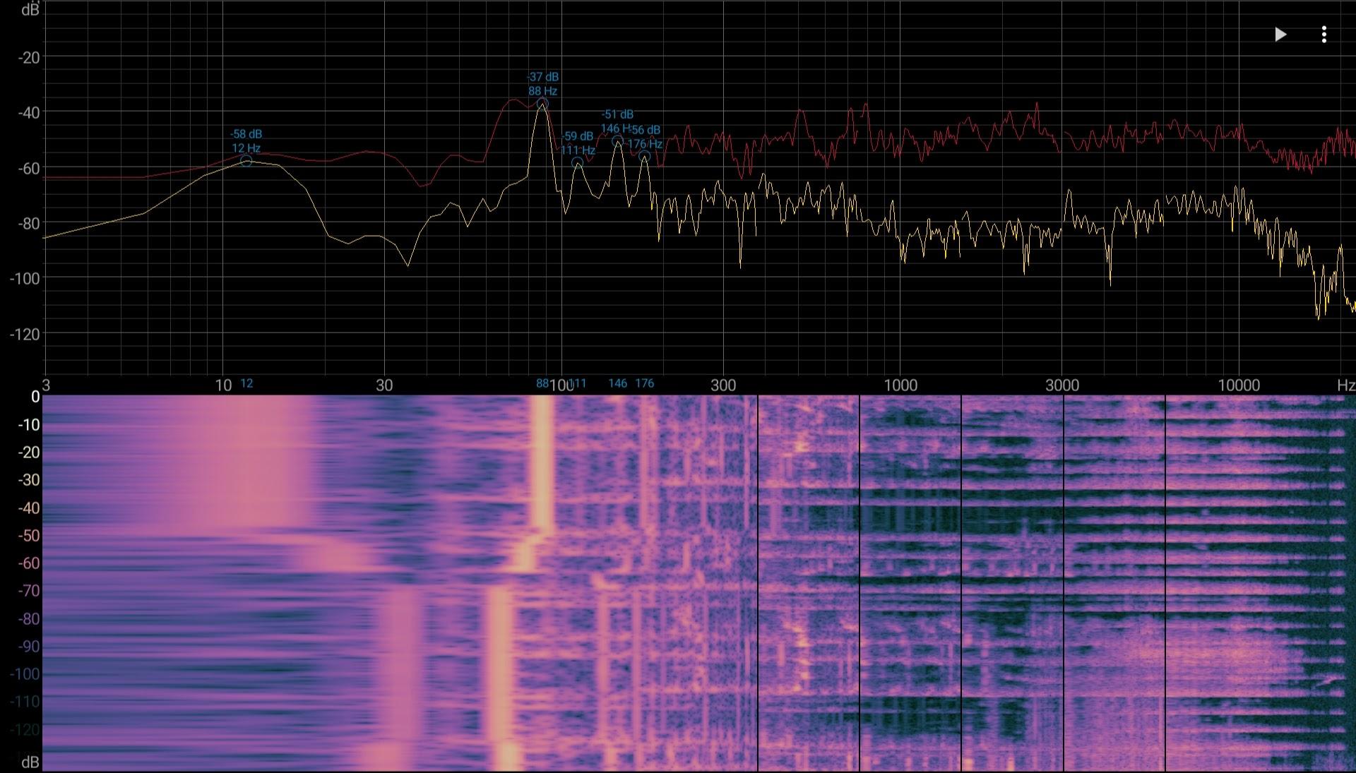

  10. Czyli buczenie wyeliminowane? Tomek. A gdzie aktualnie stoi u Ciebie sub? Zostałeś z opcją między kolumnami czy wrócił w róg? Masz może pomiar z subem bez DSP? Tak jak pisał @Mikelas76 - AI nie przetworzy pliku .mdat. Ja zrobiłem dwa zrzuty ekranu na których widać zakres 20Hz-120Hz (+ plik tekstowy). Pierwszy to sam pomiar kolumn. Drugi to pomiar z subem „na surowo”, bez filtrów. Wspomniałem o oczekiwaniach, ustawieniach fazy i odcięcia, pomieszczeniu i na czym AI ma się skupić w wyliczeniach - zasypanie dziur SBIR. Napisałem jaki model suba posiadam. Czat wiedział jakie są możliwości jego ustawień w apce, jakiego rodzaju filtry można stosować korzystając z wbudowanego DSP. Po wprowadzeniu zaproponowanych ustawień kolejny pomiar, zrzut ekranu. Kolejna propozycja - korekta, itd. Oczywiście trzeba też sprawdzać inne parametry w REW i podchodzić z dystansem do tego co wypisuje sztuczna inteligencja. Warto się jednak pobawić. U mnie czat dał radę. Polecam też sprawdzić model AGH-AMP od Bartka Chojnackiego. Znajdziesz go tutaj: https://chatgpt.com/g/g-68c6f55e2720819194e175dfae297845-agh-amp /edit Aha, czat ma swoje ograniczenia w darmowej wersji. Jeśli wyślesz mu jakiś plik (graficzny, tekstowy) to po kilku/kilkunastu wiadomościach będziesz musiał odczekać kilka godzin aby prowadzić dalej konwersację w danym wątku.
