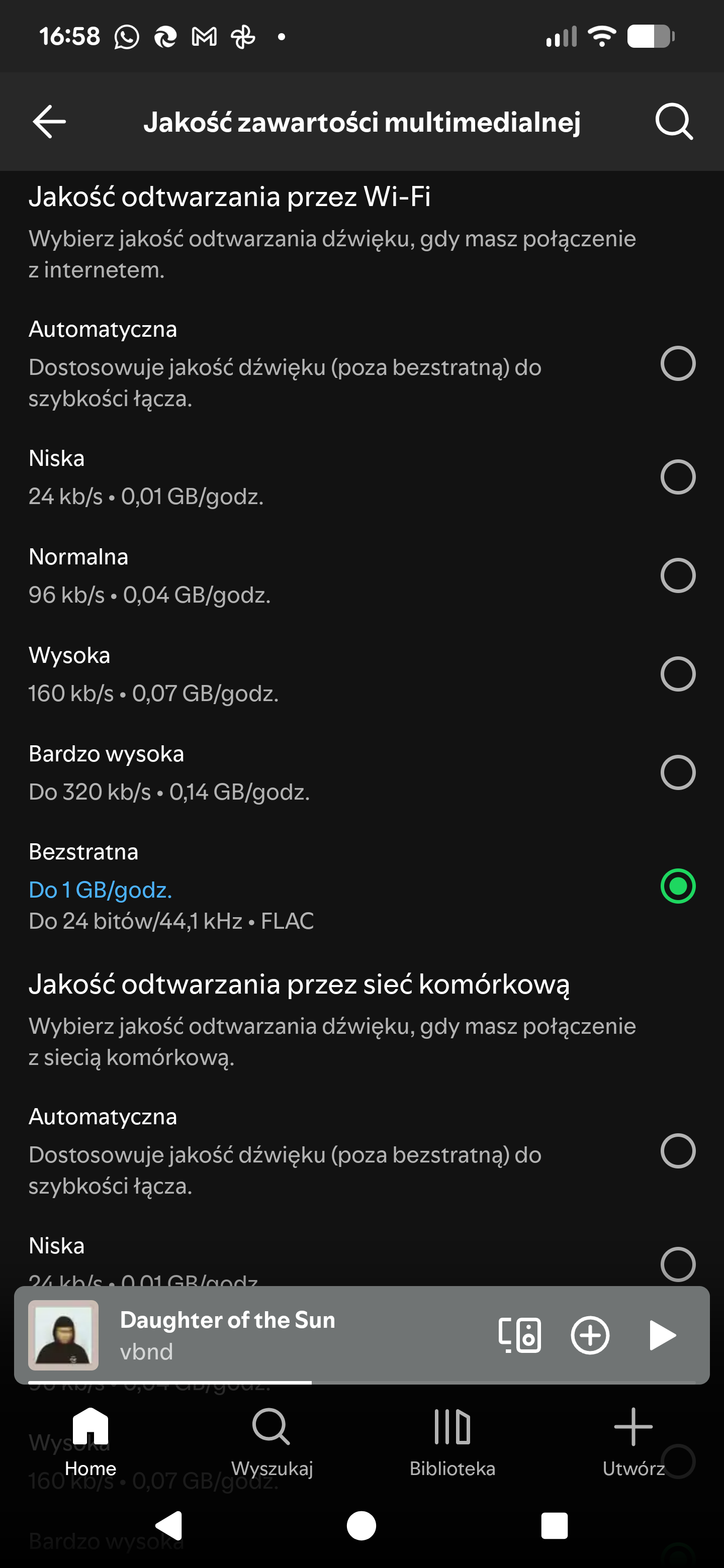

terracan1929 Napisano 6 października 2025 Napisano 6 października 2025 No jest już. Szkoda tylko, że mój WXC-50 nie chce w niej odtwarzać. Nie wiem, czy trzeba cos aktualizować, czy może connect nie obsługuje bezstratnej, bo sam streamer obsługuje taką jakość. Ma ktoś jakiś pomysł co może być problemem? Czy jednak zasadne jest wyglądanie za nowym streamer ? Odpisz, cytując

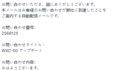

terracan1929 Napisano 7 października 2025 Napisano 7 października 2025 Napisałem bezpośrednio do Yamahy w Japonii. Dostałem szybką automatyczną zwrotkę (teraz jest tam po 21). Może jutro czegoś się dowiem. Ale domyślam się, że WXC jest na odstrzał, dlatego dopytywałem także o ewentualne nowości. Odpisz, cytując
