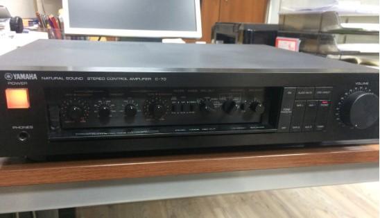

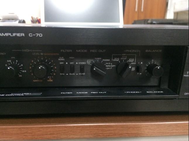

Rega Napisano 25 czerwca 2024 Napisano 25 czerwca 2024 (edytowany) W takim razie jeśli regulacja w pre jest takim minusem, to dlaczego ten pre kosztuje tyle ile kosztuje i jest uważany z jeden z najlepszych pre Yamahy , a taka Iskara do pięt mu nie dorasta? A przecież regulacji od cholery. Już nawet nie wspomnę o Abrahamsenie. Edytowano 25 czerwca 2024 przez Rega 1 Odpisz, cytując
