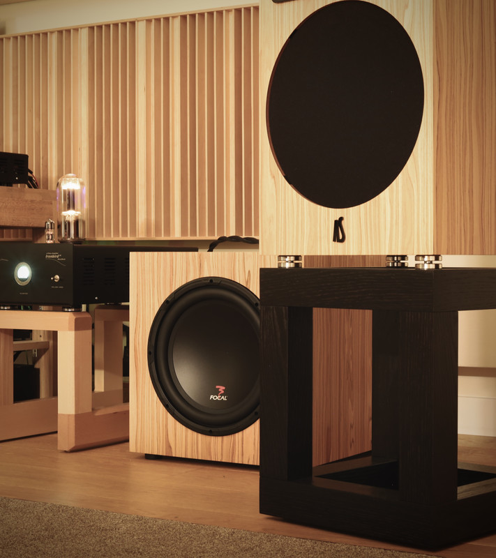

AudioTube Napisano 18 stycznia 2023 Napisano 18 stycznia 2023 Dnia 16.01.2023 o 11:59, muzofan napisał: Nie da się uzyskać bardzo dobrego jakościowo basu z małych monitorów, co niektórzy wiedzą już od dawna. Zawsze kwestia porównania Miałem kilka monitorów. Obecnie także dwa komplety i podpisuję pod tym cytatem. Tu u mnie sytuacja, gdzie wzmak /dsp do suba stoi na audio rack. Sub i kolumny „zszyte” przez konstruktora/custom projekt. @Kraft jestem mega ciekawy jak Twoje obserwacje po poprawnym „zszyciu” Forum wstrzymało oddech, Wielu oczekuje na pierwsze wrażenia, a ponieważ jesteś wpływowym userem przygotuj się dobrze. Gratuluję nabytku i powodzenia. 2 1 Odpisz, cytując
