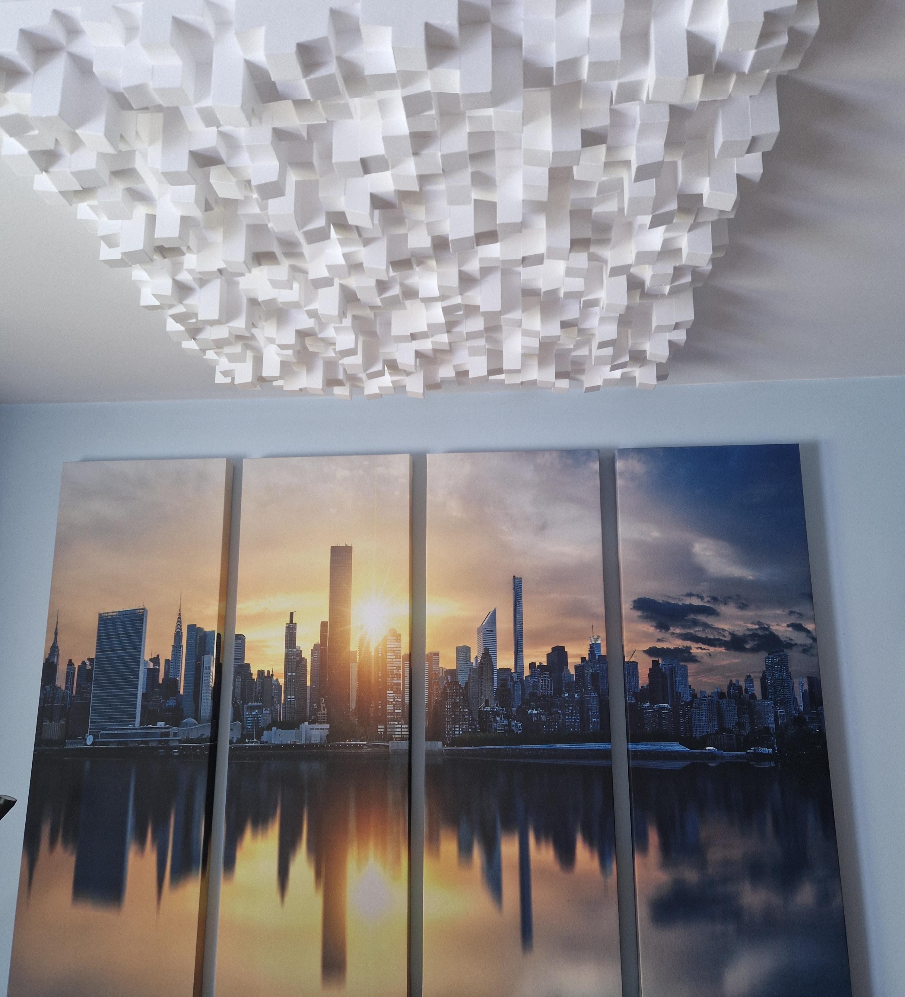

kaczadupa Napisano 22 maja Napisano 22 maja Poczekajmy na wnioski Mariusza i... pomiary. Odpisz, cytując
Kraft Napisano 22 maja Napisano 22 maja Czy ktoś się kiedyś wycofał z aranżacji sufitu? To jedna z niewielu stałych w audio. Odpisz, cytując

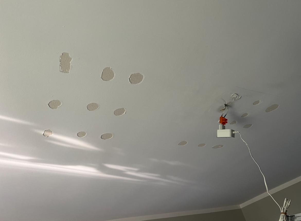

kaczadupa Napisano 22 maja Napisano 22 maja Jak malarze nazywają miejsca w których odeszła im farba na suficie? Mój bardzo klął i gadał o jakichś meduzach ? Odpisz, cytując
MariuszZ Napisano 22 maja Napisano 22 maja Meduzy to wtedy gdy farba lub tynk za rzadki lub za gęsty i nie trzyma bo słaba konsystencja lub za dużo nawalone na powierzchni i zaczyna skapywać tworząc charakterystyczne stalaktyty przypominające macki ośmiornicy lub właśnie meduzę wypływającą z sufitu 😎 2 Odpisz, cytując
Nowy75 Napisano 22 maja Napisano 22 maja 7 godzin temu, Kraft napisał: Czy ktoś się kiedyś wycofał z aranżacji sufitu? To jedna z niewielu stałych w audio. Jak już JĄ przekonasz do takiej ozdoby sufitu w salonie, głupio się wycofać 😁 Odpisz, cytując

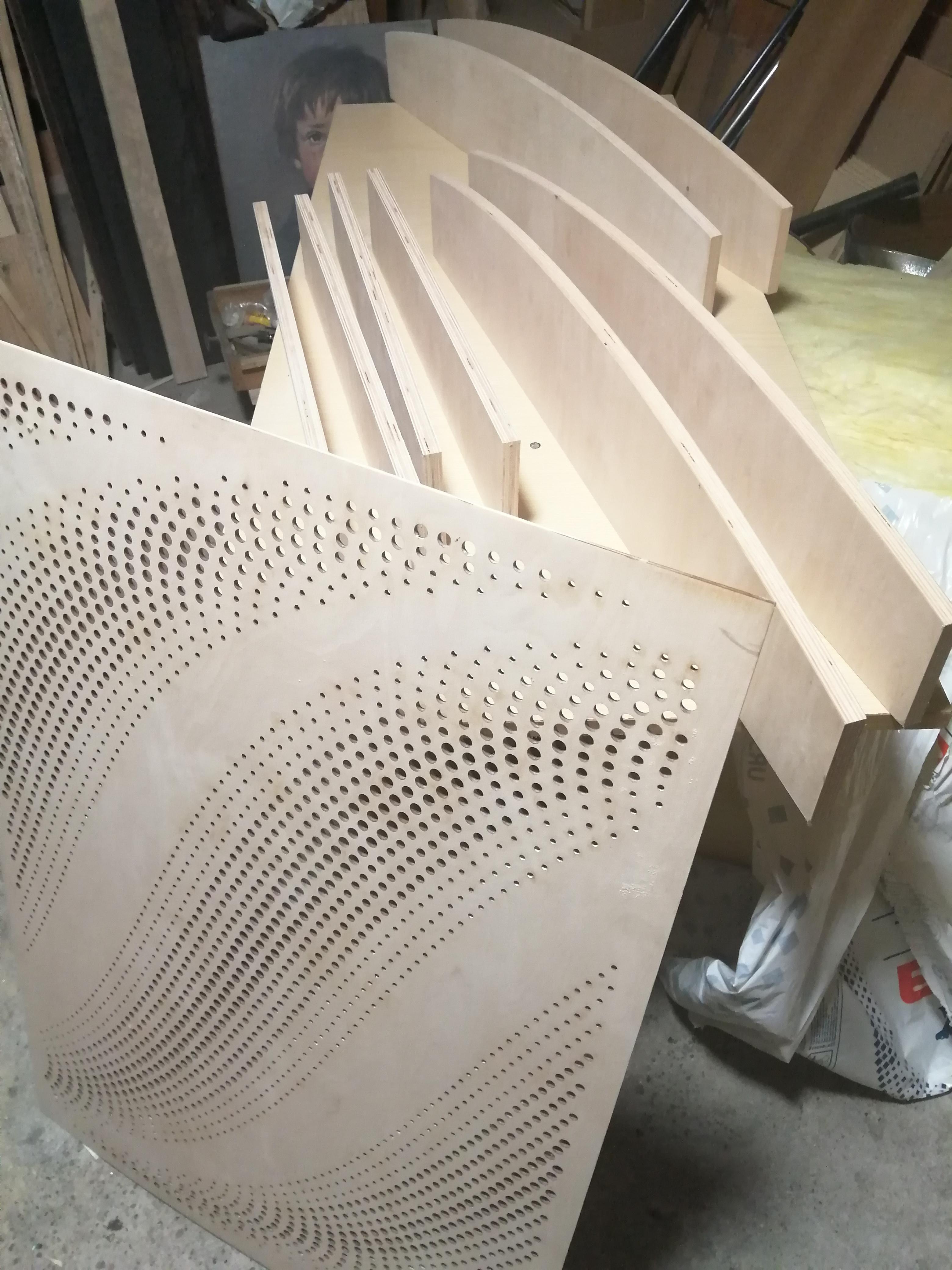

Rega Napisano 22 maja Napisano 22 maja (edytowany) No to startujemy z montażem. 100% obudowy - sklejka. Wewnętrzna membrana oraz ściana tylna również. Będzie 15 cm wełny wewnątrz + pustka oddzielona membraną ze sklejki. Mój autorski projekt😉 Edytowano 22 maja przez Rega 2 Odpisz, cytując

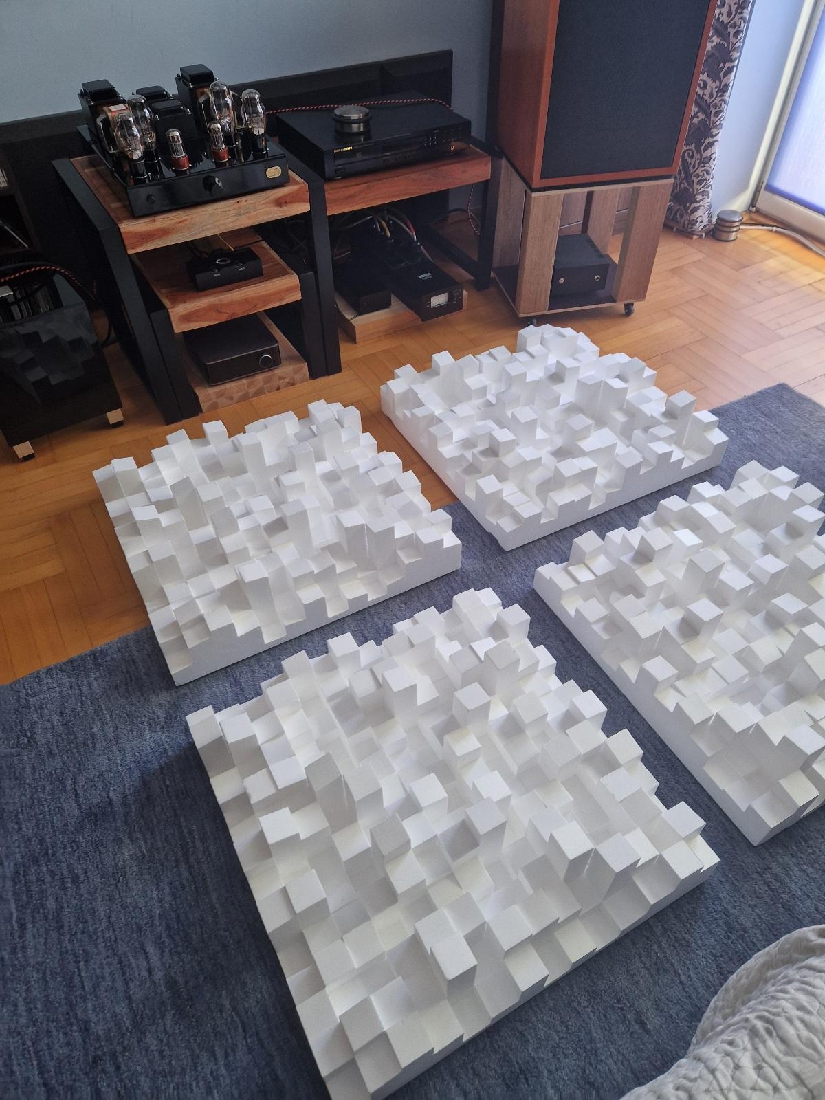

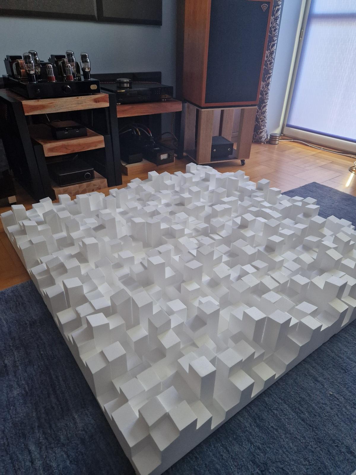

MariuszZ Napisano 22 maja Napisano 22 maja 11 godzin temu, kaczadupa napisał: Poczekajmy na wnioski Mariusza i... pomiary. Zrobiłem kilka pomiarów, ale nie za bardzo jest co prezentować. Na wykresach amplitudy dB SPL praktycznie bez zmian. Coś tam się zadziało na wykresie THD. 2-ga harmoniczna u mnie wysoka bo wzmacniacz lampowy, ale widać że z panelami rozpraszającymi na suficie jest tych zniekształceń mniej w zakresie od 600Hz do ok. 5kHz. Ja to interpretuję, że po prostu mniej się od sufitu do mikrofonu w tym zakresie odbija więc sumarycznie (addytywnie) tych THD, których jest sporo widać mniej. Jest jeszcze zmiana w filtrowanym impulsie pomiarowym w zakresie od ok. 150ms do ok. 400ms gdzie widać mniej "garbików" na ETC. Ja to interpretuję jako mniej echa trzepoczącego w tym zakresie (frattering echo), ale w tym przypadku prosiłbym @Bartek Chojnackio interpretację czy czasem nie opowiadam kocopołów bo nie jestem przekonany czy dobrze kojarzę te "garbiki" na ETC. Wracając do wrażeń słuchowych przy odtwarzaniu muzyki. Podtrzymuję, że z panelami na suficie jest deczko lepsza detaliczność, odczuwam to jako więcej blasku w sopranach, niewiele ale wrażenie w głowie pozostaje. Obrazowanie przestrzenne jest konsekwencją tego fenomenu. Znowu mały kroczek do przodu w zakresie kreślenia muzycznych obrazów w przestrzeni. Jest nieznacznie lepiej wg moich standardów W załączniku pomiar z dzisiaj w położeniu standard i "wyczynowym" z subem, gdzie kolumny wysunięte do przodu nieco. Do porównań wrzuciłem pomiar z lutego br w położeniu standard bez suba. Pozdrawiam, M porównanie heresy vs DC3.mdat 3 Odpisz, cytując

Rega Napisano 23 maja Napisano 23 maja (edytowany) @Bartek Chojnacki - moim autorskim projektem jest budowa wewnętrzna. A jak ona będzie wyglądała to już moja tajemnica😉. Postanowiłem zrobić coś podobnego do tego co ma w ofercie Mega Acoustic. Nie widziałem Waszego projektu na żywo. Robie coś co może być jedynie podobne i nie opieram się na budowie Waszego ustroju. To chyba nie jest zabronione. Poza tym z innego materiału, o innych wymiarach, z innym rodzajem wypełnienia i podobieństwem będzie jedynie ściana czołowa. Mogła być zupełnie inna, ale i TEN wzór nie jest Waszego autorstwa. Sprawdziłem. Stosowany jest od dawna przez różne firmy zajmujące się akustyką. Plagiat nie jest moim zamiarem, a poza tym te ustroje są wyłącznie na własny użytek. Pozdrawiam. Edytowano 23 maja przez Rega 1 Odpisz, cytując
MariuszZ Napisano 23 maja Napisano 23 maja 1 godzinę temu, Bartek Chojnacki napisał: trzeba popatrzeć na pierwsze 15-20 ms odpowiedzi impulsowej, bo to w tym zakresie są te krytyczne odbicia które odpowiadają ze dużo aspektów związanych z przestrzennością Dzięki za wyjaśnienie. Wkleiłem w poprzednim poście filtered IR i zaznaczyłem kwadratem "garbiki" na ETC. Jest różnica powyżej 100ms. To redukcja flattering echo czy raczej błąd pomiarowy? Pozdrawiam. M Odpisz, cytując
Bartek Chojnacki Napisano 23 maja Napisano 23 maja Powyżej 100 ms to tak jak mówiłem kwestie pogłosu, może być też związek z flutter echo, ale powtarzam ze lepiej patrzeć na te wczesne odbicia bo to dużo ważniejsze 3 godziny temu, Rega napisał: @Bartek Chojnacki - moim autorskim projektem jest budowa wewnętrzna. A jak ona będzie wyglądała to już moja tajemnica😉. Postanowiłem zrobić coś podobnego do tego co ma w ofercie Mega Acoustic. Nie widziałem Waszego projektu na żywo. Robie coś co może być jedynie podobne i nie opieram się na budowie Waszego ustroju. To chyba nie jest zabronione. Poza tym z innego materiału, o innych wymiarach, z innym rodzajem wypełnienia i podobieństwem będzie jedynie ściana czołowa. Mogła być zupełnie inna, ale i TEN wzór nie jest Waszego autorstwa. Sprawdziłem. Stosowany jest od dawna przez różne firmy zajmujące się akustyką. Plagiat nie jest moim zamiarem, a poza tym te ustroje są wyłącznie na własny użytek. Pozdrawiam. Oczywiście że możesz to kopiować bo nie jest to chronione patentem, ja tylko zaznaczam żebyś nie przypisywał sobie tak pewnie autorstwa bo ten front to mój projekt a części wskazują na kopię panelu AcouStand również mojego autorstwa wliczajac w to pustke powietrzna o czym nawet jest napisane na stronie produktu. Tak więc rob rob jak najbardziej i życzę dobrego efektu, ale autorstwo to jednak mi zostaw w większości. Zwłaszcza że ten wzór jest typowo mój, to że ktoś robi inne perforacje to wiadomo ale ten konkretny jest mój 1 1 Odpisz, cytując
Rega Napisano 24 maja Napisano 24 maja Nie mam zamiaru wchodzić z Tobą w polemikę. Być moze to Twój wzór, jednak używany od dawna przez inne firmy produkujące panele. Wystarczy , że w moja perforacja różni się rozstawieniem bądź ilością otworów i już nie będzie to Twój wzór, tylko mój. A twierdząc , ze jesteś współautorem mojego projektu to tak jakbyś porównał projektanta np samolotu i uznał, ze huta produkująca odpowiednią blachę aluminiową na poszycie jest współautorem projektu. Poza tym - z jakiego materiału wytwarzacie Wasze ustroje? Myślę, że niekoniecznie z takiego jak moje. Każdy materiał ma inne współczynniki odbijania i pochłaniania, a to, że zewnętrznie może być podobny, to jeszcze o niczym nie świadczy. Pozdrawiam. 2 1 Odpisz, cytując

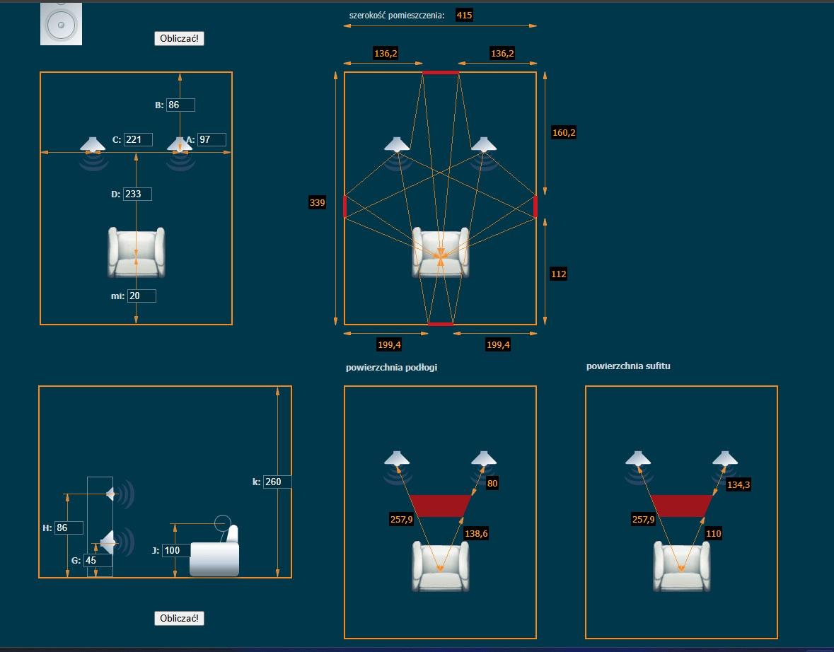

Rafał S Napisano 24 maja Napisano 24 maja (edytowany) Wracając do tematu dyfuzorów sufitowych, mam następujące pytanie. Kalkulatory akustyczne pokazują, że wystarczy dość wąski pas ustrojów mniej więcej w połowie odległości pomiędzy kolumnami i miejscem odsłuchu. A co z obszarem bliżej miejsca odsłuchowego i bezpośrednio nad nim? Np. u mnie, gdyby fala odbiła się w tym miejscu od sufitu, to trafiłaby na gołą ścianę za miejscem odsłuchu (nieco powyżej wiszących tam ustrojów) i po odbiciu od tej ściany - prosto w moją głowę. Więc, o ile ktoś nie pokrył ściany za sobą na prawie całej wysokości, to może warto rozszerzyć wyspę na suficie w stronę słuchacza, żeby zabezpieczyć się też przed tym rykoszetem? (Oczywiście u każdego te odbicia wypadną gdzie indziej, ale rozumiecie o czym mówię.) Edytowano 24 maja przez Rafał S Odpisz, cytując
