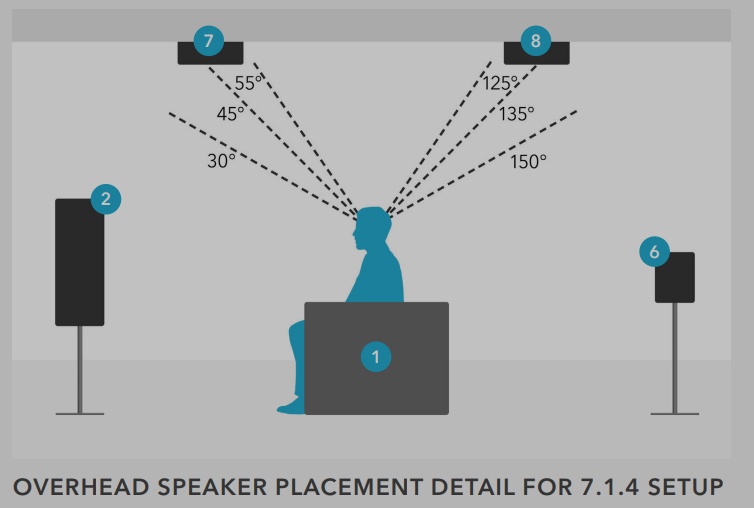

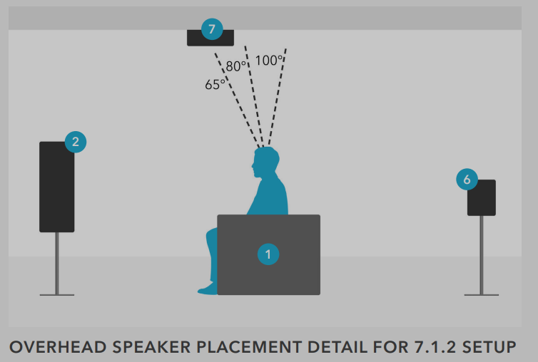

  2. Jak wyżej w przypadku zmiany z 7.1.2 na 7.1.4 trzeba zmienić pozycję głośników sufitowych więc nie jest to powiedzmy łatwo rozszerzalne czy kompatybilne, oprócz dodania 2 głośników trzeba zmienić położenie tych które już są na suficie. Jeżeli temat "odwlecze" się w czasie, może od razu pomyśleć o czterech. Różnica jest spora, miałem 5.1.2 teraz 7.1.4 i warto. Pamiętaj też, że RZ50 dekoduje 11 kanałów, ale końcówek ma dla 9, w przypadku 7.1.4 trzeba dodać końcówkę napędzającą surround back i nie da się tego inaczej skonfigurować - inaczej mówiąc nie ma możliwości przypisania innych kanałów pod inne końcówki. Sam się z tym spotkałem (przed zakupem) i trochę mnie to zdenerwowało bo mam do stereo wzmacniacz który w kinie "robi" jako końcówka dla frontów, musiałem dokupić ekstra końcówkę dla tylnych, bo w moim przypadku wolnych końcówek L i R w Onkyo nie można przypisać np. jako SBL i SBR. Ale można z powodzeniem zastosować jakiegoś "malucha" w klasie D i będzie dobrze, a jak będzie miał Trigger to już super. Chyba wszystkie, ja pojechałem do "lokalnego" sklepu/salonu i bez wielkiego targowania dostałem spory "upust". Dałem mniej niż obecna cena (rok temu gdzie katalogowo było niecałe 8k), pytanie o ile zejdą względem obecnej. Ale jak Ci się nie pali to może warto poczekać na BF - zawsze może się coś pojawić w niższej cenie. Tylko ile jeszcze zejdą, bo "startowo" to RZ50 chyba było pod 9000, później spadło poniżej 8k, a teraz już niecałe 7k.

  6. Jeżeli chodzi o glosniki sufitowe to .2 nie jest łatwo rozszerzalne do .4. Wymaga zmiany położenia pierwszej pary.

  23. Dzięki za sugestię,bo dałeś mi do myślenia i w przyszłym miesiącu kupię ampli oraz pobawię się ustawieniami,a przy okazji coś wykombinuje i zastanowię się nad głośnikami w suficie Buduję na razie 7.1.2,a może kiedyś 7.1.4, więc rz30 odpada Wiecie które sklepy dają promki,bo widziałem kiedyś, że takie były,a może warto czekać do Black Friday?:)
