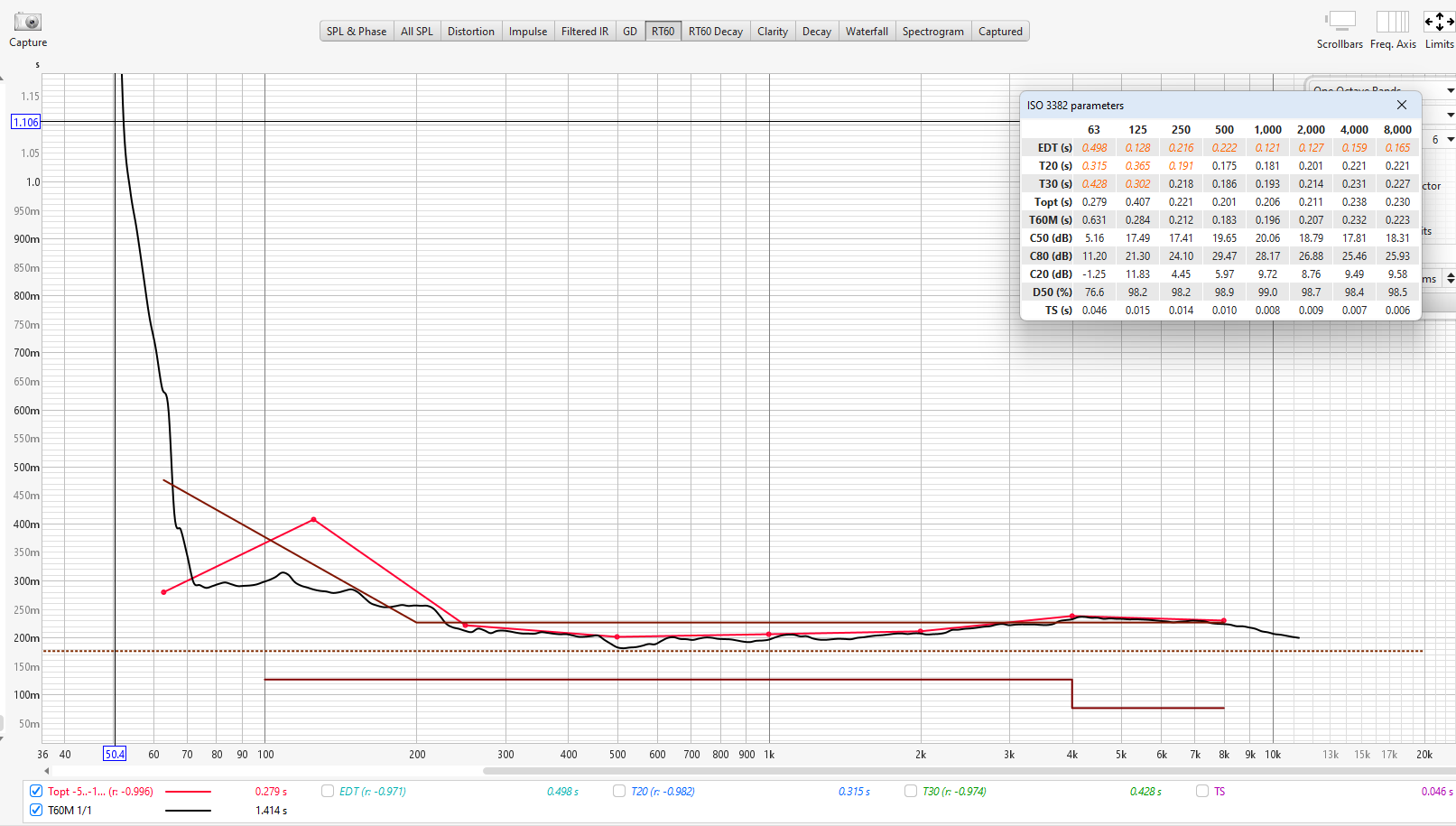

Hej, Nie wiem. Coś zniekształca mocno sygnał. Możliwe, że tam gdzie jest "notch" i pomieszczenie mówi oddaj bas to DL to olewa i na siłę próbuje wyciągnąć amplitudę. No nie da się bez korekt fazy poprawić amplitudy tam gdzie GD nie jest stały. Dirac może źle interpretuje pomiar bo oprócz kolumn gra sub i algorytm coś kaszani. Subiektywnie może to być bez wpływu na jakość, ale patrząc kłuje w oczy. To nie jedyny pomiarowy problem. Wejdźcie w zakładkę RT60 Decay i "Generate" w lewym dolnym rogu. Wróćcie do RT60 i popatrzcie jak pogłos zachowuje się poniżej 100Hz. U Tomka w okolicach 50Hz po prostu "wyje" osiągając powyżej 1 sekundy. To nie wygląda dobrze. Może to tylko pomiarowy fuckup, ale powyżej sekundy z subem to wg mnie słabo na niskich częstotliwościach. Zamiast suba wolałbym jakieś ustroje akustyczne w szafie Problem pogłosu RT60 na niskich jest powszechny jak przyjrzymy się pomiarom kolegów, którzy udostępnili pomiary. Nie wiem czy te pomiary są wiarygodne, ale możliwe, że w mieszkaniach bez super duper adaptacji po prostu tak się dzieje. Pomiar Radka Kostrzewskiego dla przykładu. Pogłos w prawie całym paśmie idealny, a poniżej 70Hz wywalony w kosmos. Sub? Pozdrawiam. M

Nie wiem dlaczego tak to u Ciebie wygląda @tomek4446. Druga harmoniczna (na czerwono) przy częstotliwości 33Hz sięga nawet 90%. W pomiarze Sebastiana zniekształcenia nie przekraczają poziomu 3%. Czytałem kiedyś, że takie wartości mogą być to spowodowane artefaktem pomiarowym czy też ograniczeniami mikrofonu. Do poczytania - https://www.roomeqwizard.com/help/help_en-GB/html/graph_distortion.html Przerąbane będzie miał ten Mariusz z nami

Tomek, zanim o pomiarach powiedzą coś Mariusz i Wojtek, proponuję wyeksportować z zakładki distortion plik tekstowy i pokazać go AI. Wiem, że czasem czat bredzi strasznie, ale jakiś ogląd sytuacji będziesz miał.

Jak interpretować zakładkę " Distortion" w Rew ? Z czego wynikają zniekształcenia na wykresie ? Jakie mogą być przekłamania ?
