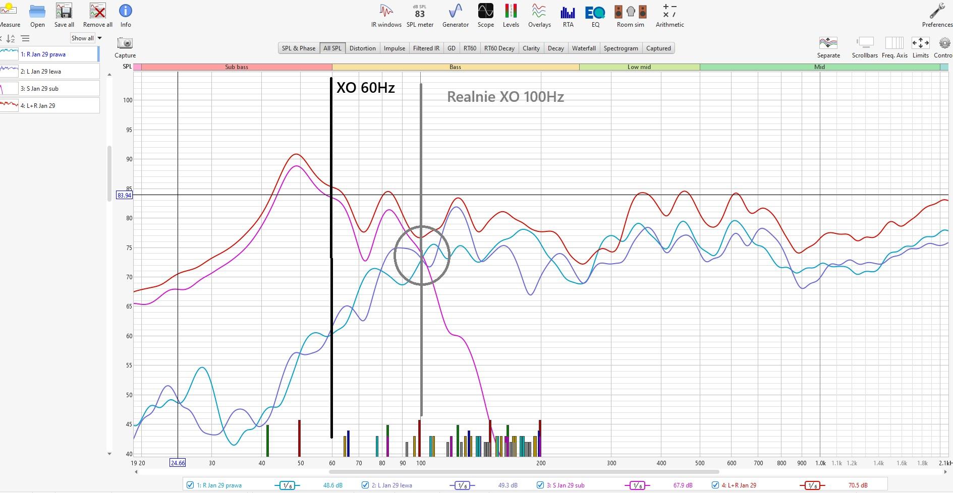

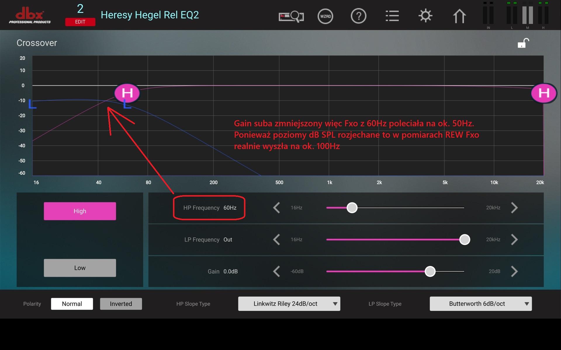

  4. Kilka spostrzeżeń z pomiarów. U mnie gain suba przy pomiarach DBX trzeba 8 dB obniżyć żeby zaskoczył. Efektem tego co innego widzimy w ustawiniach DBXa przy podziale 60Hz, co innego mamy w realu bo pomiary REW pokazują, że częstotliwośc podziału realnie wynosi ok. 100Hz. Nie da sie tego ogarnąć bez wyrównania poziomów suba i kolumn w jakiś rozsądny sposób. dbx2.mdat
  5. To normalne. Samym DSP tego nie ruszysz raczej. Pozostaje dodanie kolejnego źródła niskich częstotliwości. Kombinowanie z ustawieniem sprzętu spowoduje, że przesuniesz dołek wyżej lub niżej, ale sam w sobie nadal zostanie.

  11. Wspomnienie innego koncertu, z minionego grudnia. Na okładce wśród podpisów muzyków, zamiast nieobecnego Dave'a Hollanda widnieje podpis grającego wtedy Matsa Eilertsena. A Hollanda zobaczę już w marcu, na kolejnym koncercie, otwierajacym tegoroczną edycję Enter Enea Festival. Wraz z nim Lionel Loueke, a nadto Możdżer i Danielson.
  12. Cześć. Też jestem graczem. I też kilka lat temu postanowiłem kupić sobie skromne kino do "pokoju gracza". 2000 tysiące wystarczy o ile nie musi to być nowe. W grach największy efekt daje dzwiek przestrzenny ,i sub w grach akcji. Ukończyłem Prototype 2 na Xbox 360 z paradigm ps-1000 :D,ale czasami miałem już dość. Żeby to osiągnąć nie potrzebujesz żadnych audiofilskich gadżetów . Wystarczy przyzwoity ampli ,ja mam do gier Onkyo tx-sr308 kupiony za 350 zł stan idealny,ma już HDMI arc nawet. Kolumny zestaw 5.0 ogarniesz na olx do 1k się zmieścisz(ja mam budżetowe PRISM i ELTAX),jak ma to stać w salonie to warto doinwestować na nowy zestaw, do 2k dasz radę. I reszte ile tylko możesz na SUBa,ja bym celował w suba na głośniku 25 cm-wystarczy. I masz zestaw który przebija soundbary. Onkyo i subik z pokoju gracza:D

    • Kilka spostrzeżeń z pomiarów. U mnie gain suba przy pomiarach DBX trzeba 8 dB obniżyć żeby zaskoczył. Efektem tego co innego widzimy w ustawiniach DBXa przy podziale 60Hz, co innego mamy w realu bo pomiary REW pokazują, że częstotliwośc podziału realnie wynosi ok. 100Hz. Nie da sie tego ogarnąć bez wyrównania poziomów suba i kolumn w jakiś rozsądny sposób.    dbx2.mdat
    • To normalne. Samym DSP tego nie ruszysz raczej. Pozostaje dodanie kolejnego źródła niskich częstotliwości. Kombinowanie z ustawieniem sprzętu spowoduje, że przesuniesz dołek wyżej lub niżej, ale sam w sobie nadal zostanie.

    • To mi się w nim podoba. Filtry odcinające działają jak trzeba. dzisiaj próbowałem na dwa mikrofony zabawiać się. Fajnie, że zarówno w REW jak i DBX można włączyć RTA i w czasie rzeczywistym bawić sie crossoverem testując jaki podział, z jakim nachyleniem i widać od razu jak zmienia się dB SPL w RTA. Ten w REW dokładniejszy jest. Dobrze ustawić smoofing 1/6 żeby to jakoś wyglądało i nie było poszarpane za bardzo.  Pomiar przez Wizarda DBX i REWa dają podobne wyniki więc u mnie na plus dla DBXa i nowego mikrofonu Omni1 bo można wiarygodnie kombinować z EQ.

    • Tak i te pomiary to właśnie cięcie na 80Hz i spadek 24 dB/octawę. Pasma się nie nakładają. Spróbuję odciąć niżej kolumny niż suba. Np. kolumny na 50 Hz , a suba na 80 Hz. Próbowałem to zrobić przez różne spadki od 6 do 48 dB/octawę , ale jak widać na wykresach poniżej nie zadziałało. DBX niczego nie ustawia , odcięcia robi się manualnie. POMIAR SPADKI.mdat A próbowałeś equalizera ?
    • To notch wynikający z geometrii pomieszczenia. Bez drugiego suba lub zmiany położenia tego co masz z kombinacjami częstotliwości odcięcia kolumn i suba nie bardzo się da. U mnie jest podobnie tylko notche na innych f mam.   Ten automat EQ w DBX słaby jest. Ma tylko jedną krzywą chyba Harmana +6dB na basie lub korekcja do płaskiej, lub ręcznie.  U Ciebie coś tam na basie podbił do krzywej i odjął poniżej 1kHz. U mnie nic nie podbił na basie bo bez EQ i tak odpowiedź basu nie dobiła do krzywej więc nie było co korygować
