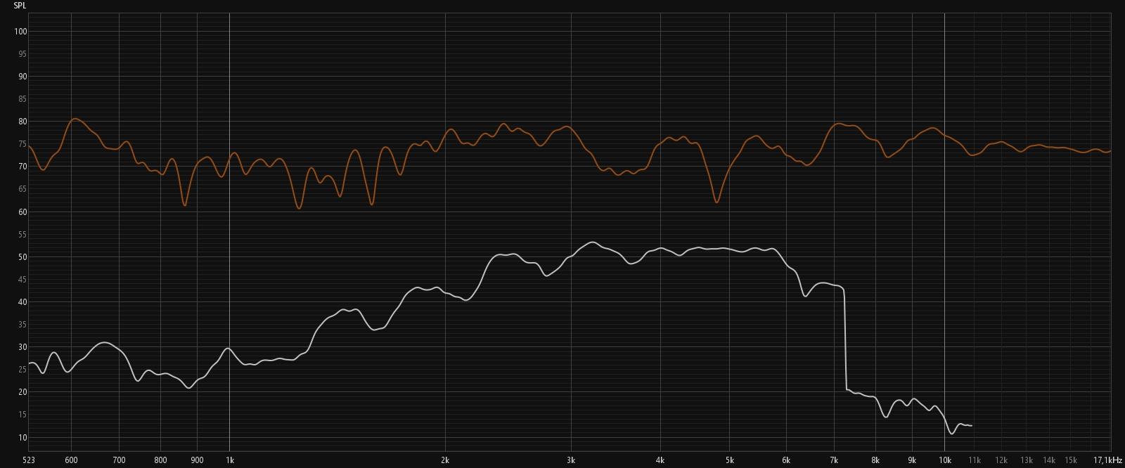

  2. @MariuszZ - co tam się zadziało u Ciebie z harmonicznymi od 1kHz w górę? Nie kojarzę, żebyś miał je na takim poziomie wcześniej...
