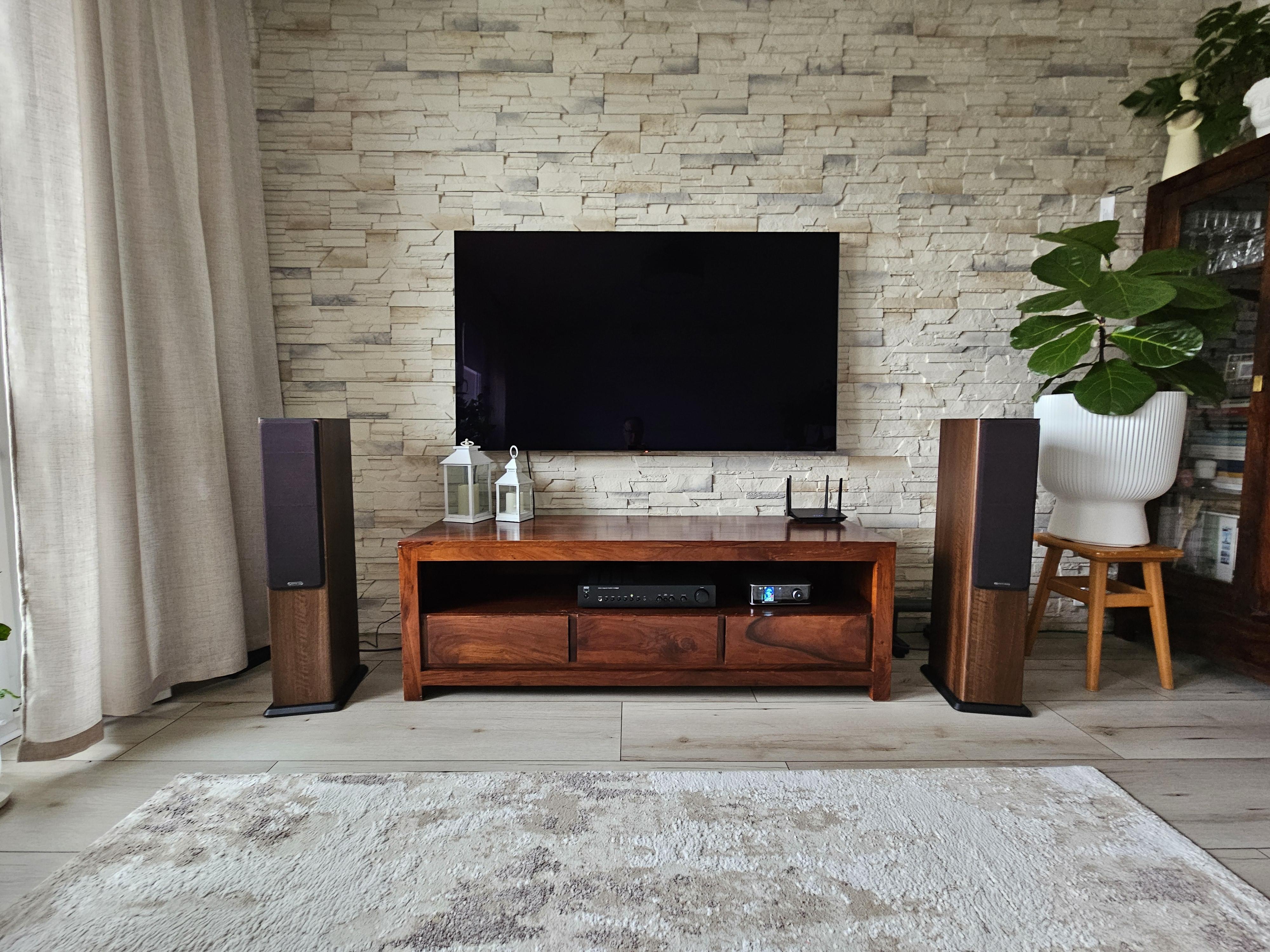

Rzeczywiście, Twoje kolumny nie są zbyt duże ale są tak "fajnie" strojone, że mają dość duże podbicie na basie, którego pik jest w okolicach 100 Hz. Jeśli Twoje pomieszczenie ma problemy z basem w tych rejonach - a jest to niewykluczone, to możesz odczuwać dudnienie. I raczej wzmacniaczem jakoś szczególnie tego nie poprawisz. Jeśli zaś chodzi o akustykę. Same zasłony (które zresztą na zdjęciu wyglądają na dość cienkie), dywan i dwie szafki jakoś wybitnie na bas nie wpłyną. Szczególnie ten niski.

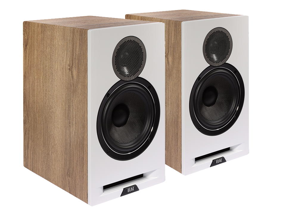

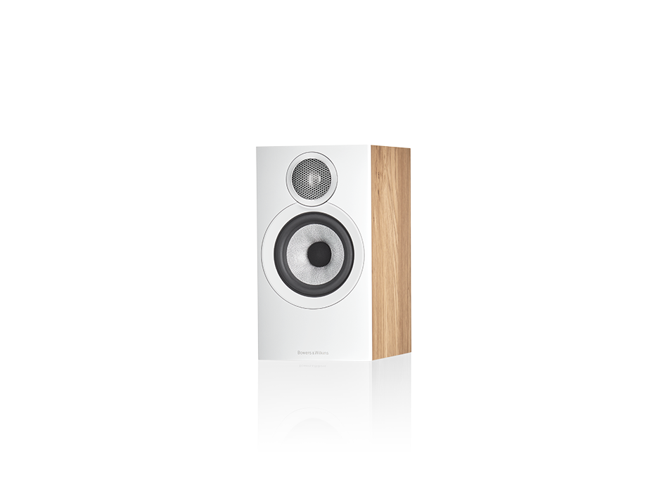

Cześć Zestaw aktywny, z działki pro to trochę inny klimat. Jeśli do obecnego wzmacniacza NAD, to proponowałbym małe głośnik podstawkowe: a) B&W 607s3 - malutkie, ocieplone, łagodne w całym paśmie. b) Elac Debut Reference B6.2 - większa membrana, potężniejszy dół, transparentne, ciekawe. https://www.tophifi.pl/glosniki/glosniki-podstawkowe/elac-debut-reference-b6.html https://www.tophifi.pl/glosniki/glosniki-podstawkowe/bowers-wilkins-607-s3.html Jeśli masz życzenie, zapraszamy na odsłuchy lub ewentualnie sprawdzenie tego w domu -
Tak, przy ścianie, ale nawet jak się usadowie na krześle przed kanapą i mam wtedy tyle samo do kolumn co ich rozstaw terz buczenie występuje. Kiedyś przeglądając różne testy tego wzmacniacza, jak mnie pamięć nie myli czytałem że potrafi zabuczeć na basie, że ma nie do końca dobrą jego kontrolę.

Kanapa przyklejona do ściany?

Duże mówisz, hmm bx5 to chyba jedne z najmniejszych podłogówek, właśnie bas nie dudni tylko potrafi zabuczeć, z akustyką raczej nie ma problemu, spory dywan, kwiaty, zasłony, komoda, witryna. Kolumny odsunięte ok 32cm od ściany. Chyba że to jest taki styl grania MA bx5 wypchnietą średnicą do przodu? Jeśli tak to czy odpowiednim wzmacniaczem można to skorygować, jednocześnie dodać masy, aby dźwięk stał się bardziej mięsisty? To wyżej jest w szerokim kącie i wydaje się że siedzę dalej, rozstaw kolumn to 185 cm, 220cm oddalone jest miejsce odsłuchu, kanapa 🛋️

Kolego @zmarek a może brak kontroli na basie nie wiąże się ze wzmacniaczem a z niedostosowanie kolumn do akustyki Twojego pokoju. Masz w sumie niewielki pokój a kolumny dość spore. U mnie w 15 metrach nawet spore monitory potrafiły zadudnić, na duże podłogówki nawet się nie porywałem.
