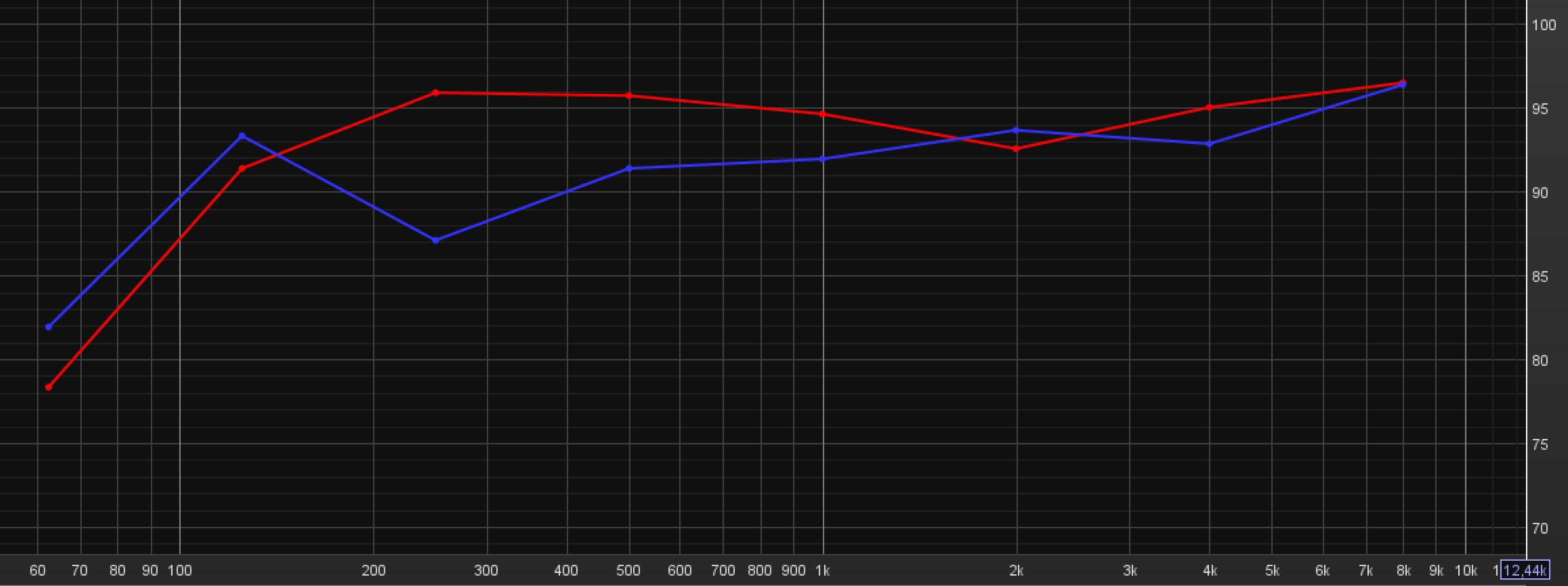

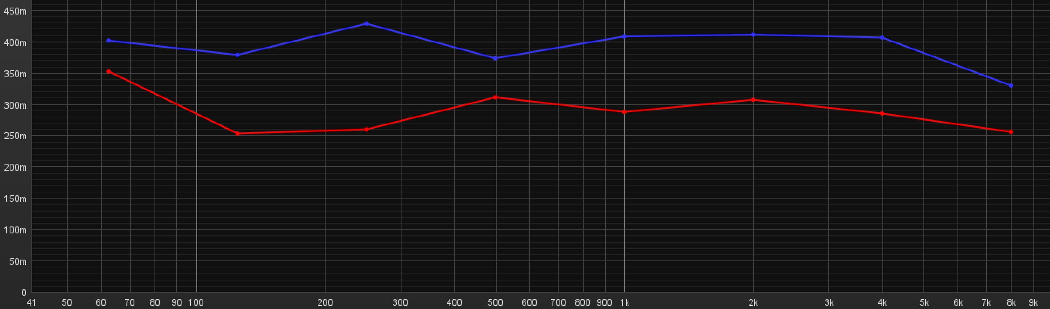

  2. Porównałem swoje ostatnie pomiary (zrobione na monitorach JMR Lucia) do tych Michała, które wrzucał w wątku stronę wcześniej. Jak na klitkę 11m2, w której wydałem jakieś 2000zł na panele akustyczne, to chyba nie ma tragedii. Reszta to klasyczne zagracenie - sporo kwiatów, szafki, sofa, płyty... Wygładzanie 1/12, wyrównanie za pomocą opcji Align SPL. Niebieskie @Mikelas76, czerwone moje. SPL, pogłos, clarity D50. Widać zdecydowanie różną odpowiedź na niskim basie przez różnice w wielości naszych pomieszczeń. Moje monitory też nie schodzą tak nisko jak podłogowe YB Audio Michała. Mieliśmy też inne podejście do wysokich tonów. Nie ukrywam, że lubię jak jest ich po prostu ilościowo więcej, nie chciałem ich ubijać za wszelką cenę.
