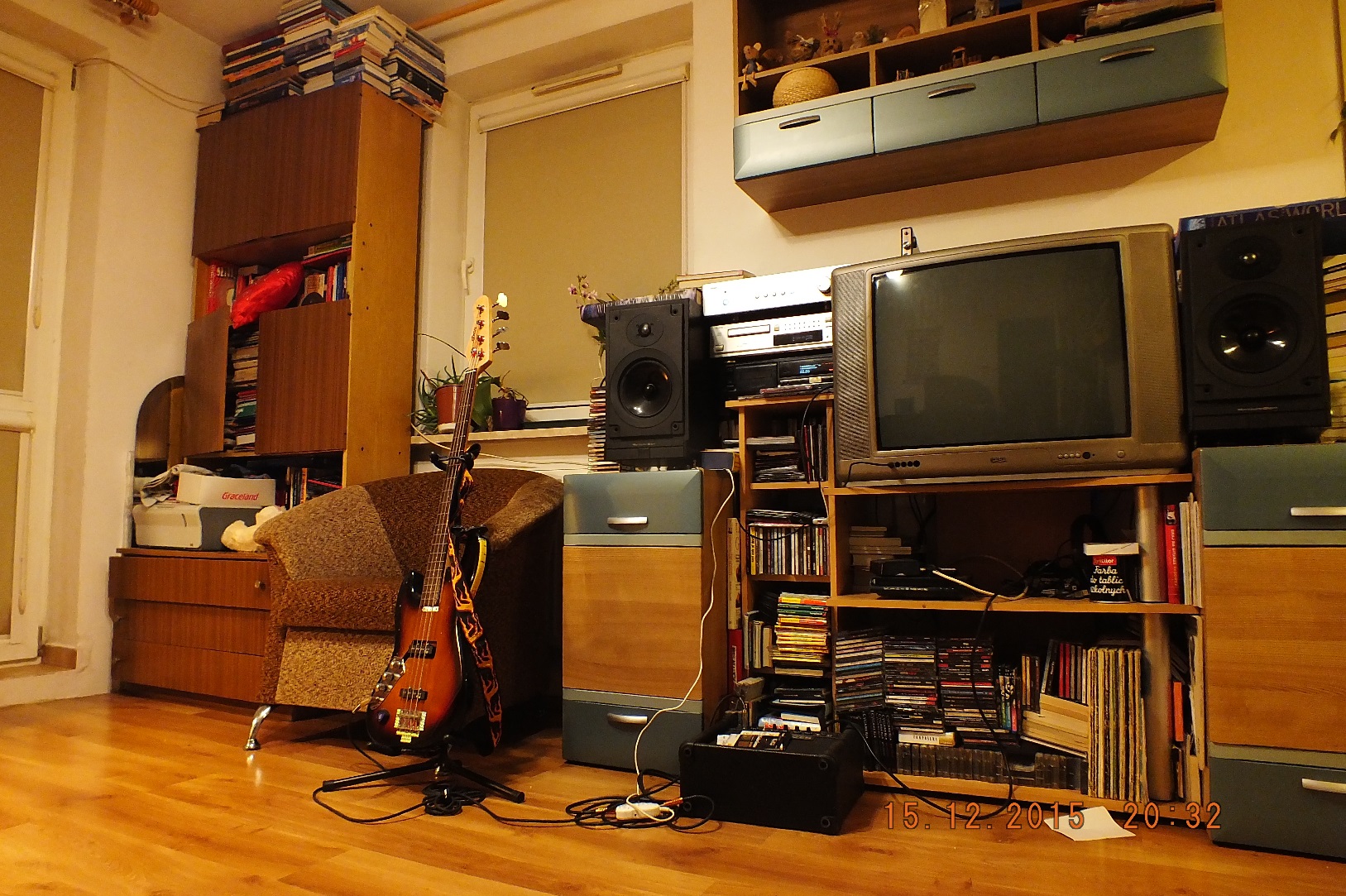

xetras Napisano 26 listopada 2015 Napisano 26 listopada 2015 Co do tego gdzie/ co/ na czym :Ad 1.Pokój dzienny w bloku - rozstaw ścian 4.3m na 3.6m wys.2.7m [kubatura ~50m3 pow. ok.16 m2]Baza ok. 1.8m na dłuższej ścianieAd 2.Od Edith Piaf (czasami) po synthpop, danz-metal, ogólnie najczęściej - gitariada + psychodela(wyłączywszy może free, przedromantyków, ambient bo skrajności mnie nie kręcą)Włączywszy też niekiedy - World Painted Blood, Reign In Blood, South Of Heaven.Ad 3.komponenty do spożywania potraw od kucharzy wielośladowości to tak jak w sygnaturze.Tzn. tym razem nieco więcej:A.Ultrasone- miło, że bas gra oddzielony od reszty pasma.Podpięty pod Asusa, słuchawki zamknięte, trochę niezbyt komfortowe (zwłaszcza względem poprzednich-AKAI ASE-30) ale cóż, taki już urok studyjnych.B. Mordaunt-Short -teraz już tak nie robią, objętość około 22 litry, membrany -165 mm [hiperboloida z mika-propylenu otwarta od strony kanału cewki z nieruchomym obłym korektorem fazy w centrum] i 25 mm [kopułka aluminium z cewką w potężnym magnesie stałym], front skręcony 4 prętami z tyłem, specjalnie wg producenta- półkowo regałowe. Zwrotnica minimum- 1.rzędowa.Czuję się wymacany - grają ofensywnie przed bazę. Aha- generują na szerokość sporo przestrzeni.C. Xindak - za krótko go mam, żeby oceniać (jakieś 7-8 miesięcy)Mógłby mieć wyjście do decka, lub pre oraz na słuchawki ale cóż- niestety. Za to trafo to na pewno toroid ponad 300W, skoro wkładka topikowa bezpiecznika ma 4A. D.Deck Denon- do ustawiania 0 dBu, czyli poziomu stopnia wejściowego wzmaka.[wtedy barwy są najmniej konturowane i dżwięki są wypełnione (nazwijmy to w ten sposób, bo inaczej nie umiem) masą , zajmują określone miejsce, a nie tylko psztykają ni stąd ni z owąd, ale są wyraźniejsze]E.Asus- poprawa radykalna w rozdzielczości i rozciągnięciu pasma.F.Odtwarzacz - jeszcze się trzyma, ale wkrótce wymagać będzie kolejnego i skuteczniejszego czyszczenia toru optycznego, bo gubi te ścieżki, które są dalej od osi.Ustawienie tego wszystkiego to zwykły kompromis z resztą rodziny.G.Jako standy- para kontenerów firmy: Meble Wójcik seria - Cosmo (wys.76 cm, szer.42cm, gł.56 cm)Pozdrawiam zakręconych i zawiniętych pozytywnie.PS.ad punkt D:Korzystam z linijki do ustawiania poziomu zapisu.Skoro same płyty są publikowane z dużym rozrzutem dynamiki to trzeba sobie jakoś radzić.Maksimum piku pomiędzy płytami różni się nawet o 6-8 dB .W praktyce skok o - 3 lub +3 to różnica drobna. 2- lub 3-krotna jest słabo słyszalna. Ale więcej już wymaga adaptacji. Odpisz, cytując

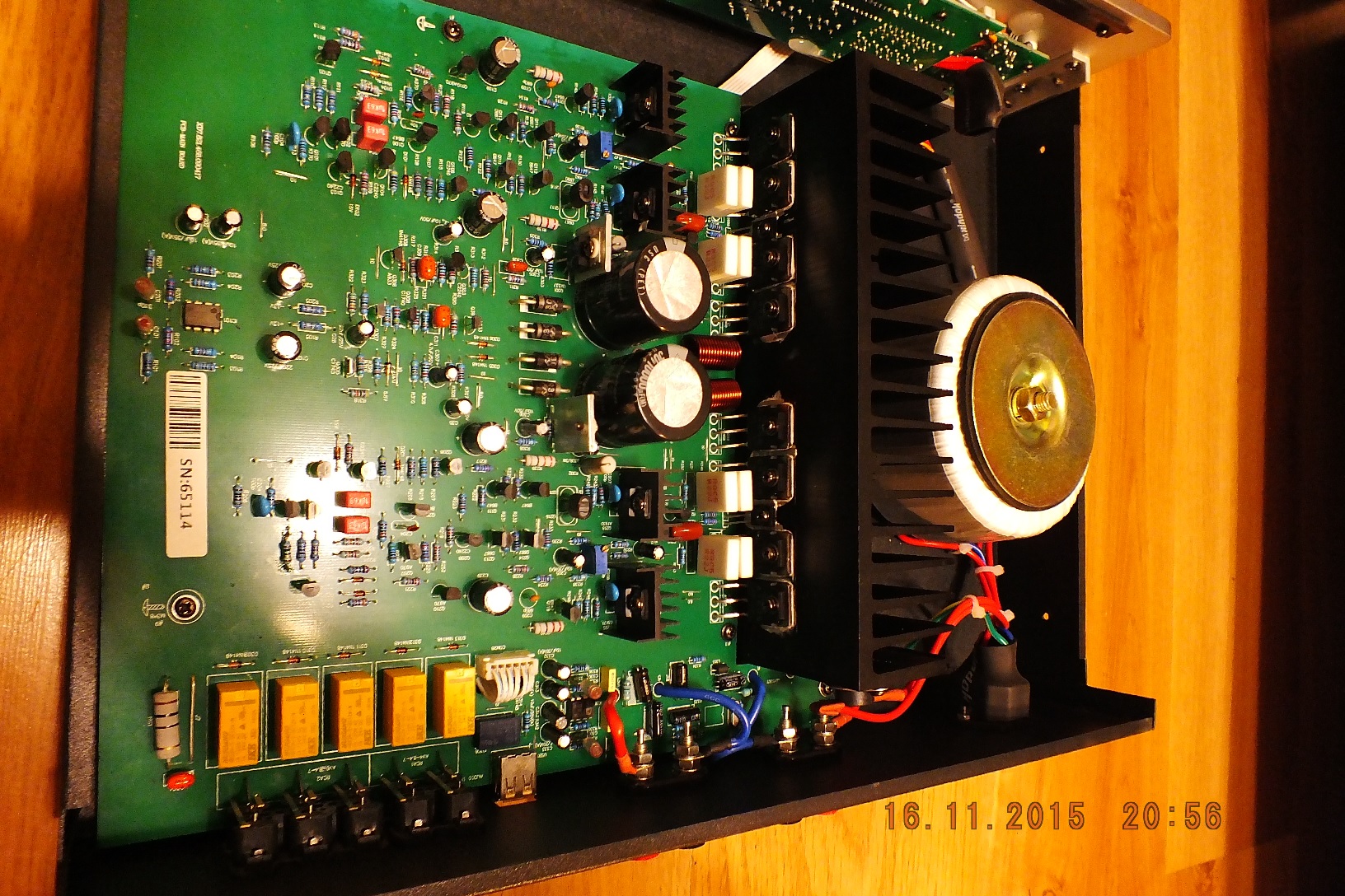

Bumpalump Napisano 14 grudnia 2015 Napisano 14 grudnia 2015 Sony TA-F830ES i Sony SS-F7ES DIY w roli daca pracuje Sony DTC-57ES i jestem w trakcie poszukiwania jakiegoś cedeka ES Odpisz, cytując
Angel Napisano 14 grudnia 2015 Napisano 14 grudnia 2015 Xetras, trochę małe Ci te zdjęcia wyszły Szkoda, bo popatrzyłbym na pokój i sprzęt.A te kontenery, to wypełniłeś czymś w środku, czy są puste? Bo masa to podstawa dobrego standu (nomen omen).I dałbym te kolumny maksymalnie do przodu, by górna powierzchnia kontenera nie odbijała dźwięku. Poza tym przestrzenność dźwięku powinna się poprawić.No, chyba, że przećwiczyłeś ustawienia i tak jest najlepiej?Bumpalump, napisałbym coś o Twoim pokoju/systemie, ale jest za ciemno Tyle widzę, że już u kolejnego forumowicza kolumna aż się prosi o zalanie wodą z rośliny doniczkowej (spoko, kiedyś to nastąpi) Odpisz, cytując

RoRo Napisano 14 grudnia 2015 Napisano 14 grudnia 2015 Bumpalump,ładna ta Twoja osiemsetka Z kompa wchodzisz na DATa, czy grasz z CDka lub innego odtwarzacza?Co zmieniałeś w swoich kolumnach? Przetworniki zostały oryginalne?Pozdrawiam Odpisz, cytując
xetras Napisano 14 grudnia 2015 Napisano 14 grudnia 2015 Cytat Xetras, trochę małe Ci te zdjęcia wyszły Szkoda, bo popatrzyłbym na pokój i sprzęt.A te kontenery, to wypełniłeś czymś w środku, czy są puste? Bo masa to podstawa dobrego standu (nomen omen).I dałbym te kolumny maksymalnie do przodu, by górna powierzchnia kontenera nie odbijała dźwięku. Poza tym przestrzenność dźwięku powinna się poprawić. Dzięki za wgląd w mój pokoik (15 m2, wysokość na szczęście spora bo 2,7 m)Zdjęcia z fona- na szybko były robione.W kontenerach od meble Wójcik z Elbląga jest baardzo ciężko - książki, narzędzia itd.W planach są standy np. Norstone Stylum 3 i na górę ciężarki żeliwne 20 kg.Ustawienie- sprawa najistotniejsza, są skręcone ku osi bazy i odchylone do tyłu (przednie kolce dłuższe niż tylne) To, czy są z przodu bliżej frontu, czy parę centymetrów bliżej ściany z tyłu wg mnie ma małe znaczenie, ale kąty bardzo ważne.Na razie przed podstawkami muszę poprawić okablowanie.Planuję skrętkę z melodiki BiWire Purplre Rain dł ok. 2,5 m (może będzie lżejsza i mniej obciążała gniazda niż to co mam z Monster Cable.Aha- nie wysuwam ich do przodu bo kanapa stoi jakieś 3m od bazy a szerokosć pokoju to ~3,6 m. To i tak zbyt blisko. Chciałoby się co najmniej 4,5 a najlepiej 2x tyle mieć ale nie rozepchnę ścian. No nie da się.Pozdrawiam. Odpisz, cytując
MobyDick Napisano 14 grudnia 2015 Napisano 14 grudnia 2015 Zdjęcie słuchawek ma właściwą rozdzielczość. Kolumny i widok pokoju to chyba miniatury zdjęć. ( 134/200 i 150//200 linii ) Odpisz, cytując
Bumpalump Napisano 14 grudnia 2015 Napisano 14 grudnia 2015 Cytat Bumpalump,ładna ta Twoja osiemsetka Z kompa wchodzisz na DATa, czy grasz z CDka lub innego odtwarzacza?Co zmieniałeś w swoich kolumnach? Przetworniki zostały oryginalne?Pozdrawiam DziekujęCoaxialem z kompa wchodze na DTC ale mam tez b.dużo płyt więc szukam dobrego transportu albo dobrego CD który zagra po analogu, prawdopodobnie będę szukał CDP X505ES w dobrej cenieW kolumnach zostały tylko oryginalne średniaki i budy, na górze jest seas 27tbfc/g, na dole Visatony W200S w układzie 3,5 drożnym, zwrotnica oczywiście zaprojektowana na podstawie pomiarówKolumny w oryginale grały bardzo fajnie i tez sporo kosztowaly ale posypaly membrany w glosnikach niskotonowych Odpisz, cytując

xetras Napisano 15 grudnia 2015 Napisano 15 grudnia 2015 Cytat Zdjęcie słuchawek ma właściwą rozdzielczość. Kolumny i widok pokoju to chyba miniatury zdjęć. ( 134/200 i 150//200 linii ) Nie wiem gdzie i czy mam te oryginały.Wklejone z konkurencyjnego forum na którym też mam swój profil.A słuchawki na fotce po to, żeby było jasne, że kiedyś tłumiki w obudowie można było zmieścić i wygodnie się je nosiło mimo pokaźnej wielkości.Kiedyś stosowano blachę w elementach podatnych na uszkodzenia mechaniczne(pałąk, obudowa przetworników).Teraz modny ajfonowy styl i nietrwałe plastiki.Więcej syntezy - może to i dobrze. Można przebierać w kolorach. Tych najmożliwiej pasujących do logotypu i dreskodu firmowego :)PS.No to więcej fotek:lewy widok na balkonprawy widok na towarzyski aneks kuchennyXindak tył, wnętrze, szczegół Odpisz, cytując
Revo Napisano 16 grudnia 2015 Napisano 16 grudnia 2015 Bumpalump, jako były ES-maniak gratuluję wzmacniacza. Fajny piec. Co do odtwarzacza, to z tym CDP-X505ES to trochę ryzykowne. Siedzi tam laser KSS-272A, praktycznie nieosiągalny. Straszna krzywda ze strony Sony. Może lepiej coś na KSS-213B/C lub 240A? Np. Xa3Es/Xa20ES. Ewentualnie XA50ES. Ale to tak na marginesie Pozdrawiam. Odpisz, cytując
RoRo Napisano 16 grudnia 2015 Napisano 16 grudnia 2015 Ale odtwarzacz XA50ES ma KSS-273 (a nie KSS-213 czy 240), więc jest problem z tym laserem.Pozdrawiam Odpisz, cytując
Revo Napisano 17 grudnia 2015 Napisano 17 grudnia 2015 Cytat Ale odtwarzacz XA50ES ma KSS-273 (a nie KSS-213 czy 240), więc jest problem z tym laserem.Pozdrawiam Tak RoRo, masz rację. Przeoczyłem to. Odpisz, cytując
