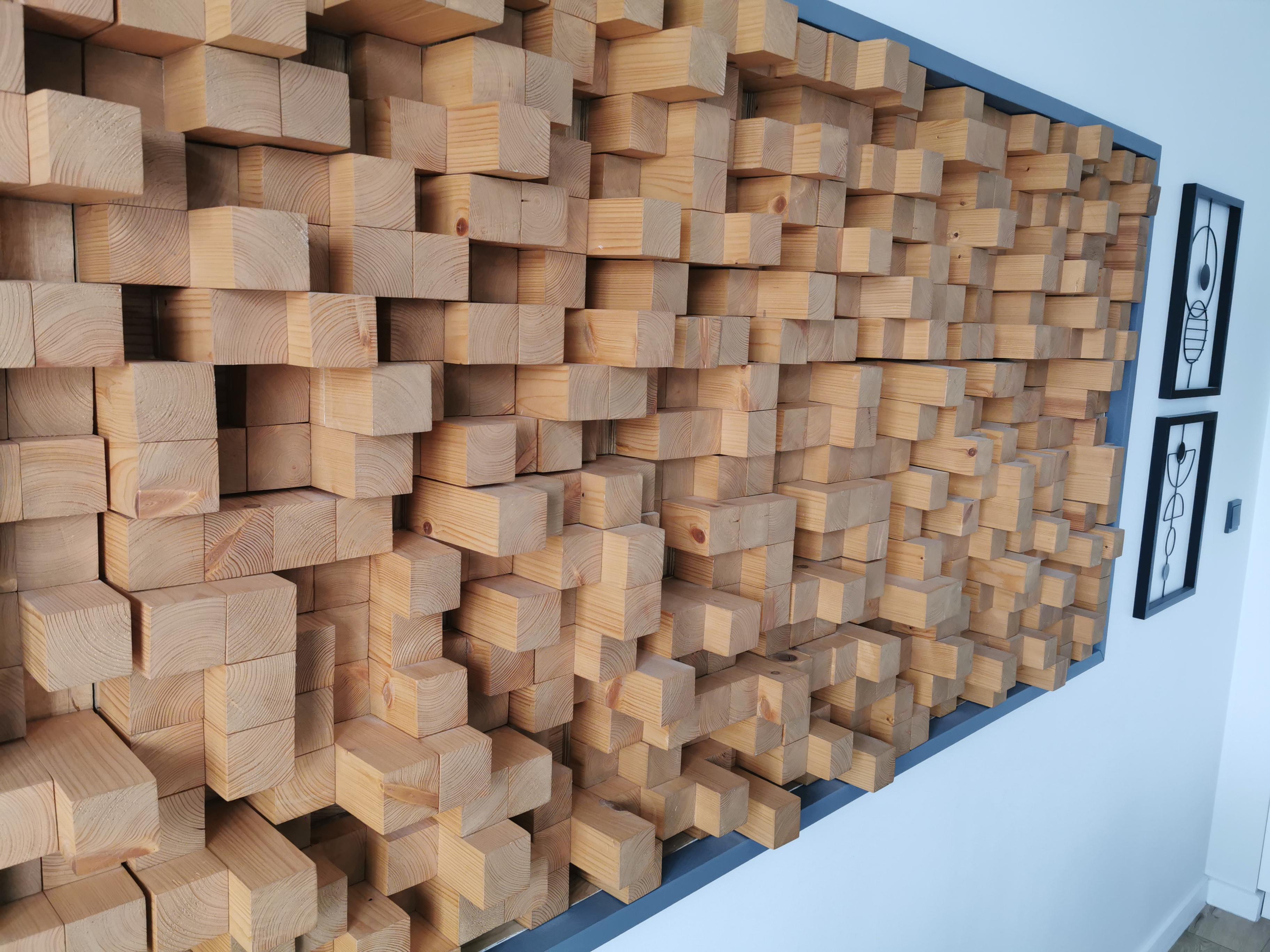

Mikelas76 Napisano 21 kwietnia Napisano 21 kwietnia (edytowany) 2 godziny temu, fp74 napisał: Mam za kolumnami podobnie. Przy czym tak zrobione, że mogę w 15 minut całą ścianę rozmontować i dołożyć jeszcze 5 do 10 cm, nad czym się zresztą zastanawiam. Bo jednak lepiej wg mnie posłuchać różnicy, niz polegac tylko na pomiarach, a potem zdziwienie, że to jednak źle brzmi. A co masz za plecami? Bo jeszcze to mi zostało ale wielkich zmian już nie oczekuję. Raczej szukam takiej kropki nad "i" Za plecami mam prawie 2m² takich "kosteczek". Ale jak kolega Jarek @Kraft wspomnial, sufit zrobiles? W moim konkretnym przypadku sufit robilem na sam koniec. I wydaje mi sie ze bede obiektywny w tym momencie stwierdzajac ze.... sufit zrobil chyba najlepsza robote. Nawet te cirka 2m² drewnianego dyfuzora nie zrobily takiej roboty jak sufit w 8 styropianowych myronach o lacznej powierzchni 2,88m². Czy to kwestia ze sufit byl ostatnim elementem, czy tez wieksza powierzchnia myronow, ale sufit dal bardziej spektakularny efekt. Edytowano 21 kwietnia przez Mikelas76 Odpisz, cytując

Rafał S Napisano 21 kwietnia Napisano 21 kwietnia (edytowany) 14 godzin temu, Mikelas76 napisał: Jak dobrze ze robilem sam swoj pokoj i ksztalcac sie na bazie prob i bledow, oszczedzilem sobie sporych wydatkow... Michał, wiem już, że masz drewniane dyfuzory za plecami i Myron E na suficie. A co ze ścianą za kolumnami? Absorbery? Wciąż się zastanawiam, ile można ich dać, żeby nie przegłuszyć pokoju, a jednocześnie znacząco zredukować pogłos na średnicy. Nie spina mi się to... I jeszcze pytanie do wszystkich forumowiczów, którzy eksperymentowali z akustyką (@Mikelas76, @audiowit, @DiBatonio i inni). Czy zamiast klasycznych układów z pochłanianiem na jednej ścianie i rozpraszaniem na drugiej, ktoś próbował mieszanych kombinacji? Np. z dyfuzorami po środku na ścianach za głową i za kolumnami i absorberami po bokach tych dyfuzorów? Edytowano 21 kwietnia przez Rafał S Odpisz, cytując
Mikelas76 Napisano 21 kwietnia Napisano 21 kwietnia Tyle ze wszystko przeliczyc trzeba z kalkulatora. Mi strefa wyliczona na suficie pokazywala doslownie 13-14cm szerokosci. To bardzo waski, zakres. Producenci dyfuzorow i akustycy mowia o conajmniej 50cm w obie strony od tej wyznaczonej strefy. Zle policzysz i ustroje dzialaja na pol gwizdka... Ja wyznaczalem na suficie powierzchnie z wykorzystaniem lasera i ta strefa 13-14cm znajduje sie na laczeniu dwoch myronow, tak wiec jest bardzo OK i to wyraznie slychac. Na pale tego robic nie polecam. 3 minuty temu, Rafał S napisał: Michał, wiem już, że masz drewniane dyfuzory za plecami i Myron E na suficie. A co ze ścianą za kolumnami? Absorbery? Wciąż się zastanawiam, ile można ich dać, żeby nie przegłuszyć pokoju, a jednocześnie znacząco zredukować pogłos na średnicy. Nie spina mi się to... I jeszcze pytanie do wszystkich forumowiczów, którzy eksperymentowali z akustyką. Czy zamiast klasycznych układów z pochłanianiem na jednej ścianie i rozpraszaniem na drugiej, ktoś próbował mieszanych kombinacji? Np. z dyfuzorami po środku na ścianach za głową i za kolumnami i absorberami po bokach tych dyfuzorów? Za kolumnami mam przeciez tez welne 10cm i pustke 5cm. Wrzucalem tyle razy fotki... Z tym ze sa lamele drewniane ktore mysle ze czesciowo ograniczaja pochlanianie. No i podkonstrukcja w moim przypadku ma plyte meblowa ktora pozostawia przestrzen pochlaniania od 25cm ponad podloge do 150cm ponad podloge. Wez przyjedz, sam zobaczysz i posluchasz czy warto tak kombinowac. 😉 W sumie u mnie sciana za kolumnami to taka hybryda absorbera z.... czyms w rodzaju dyfuzora. Odpisz, cytując

Mikelas76 Napisano 21 kwietnia Napisano 21 kwietnia 1 godzinę temu, Rafał S napisał: Czy zamiast klasycznych układów z pochłanianiem na jednej ścianie i rozpraszaniem na drugiej, ktoś próbował mieszanych kombinacji? Np. z dyfuzorami po środku na ścianach za głową i za kolumnami i absorberami po bokach tych dyfuzorów? W sumie u mnie jest tak ze na bokach sciany rtv jest welna z lamelami i plyta meblowa, a na srodku za tv nie ma nic akustycznego (plytkie panele 3d gipsowe) Odpisz, cytując
