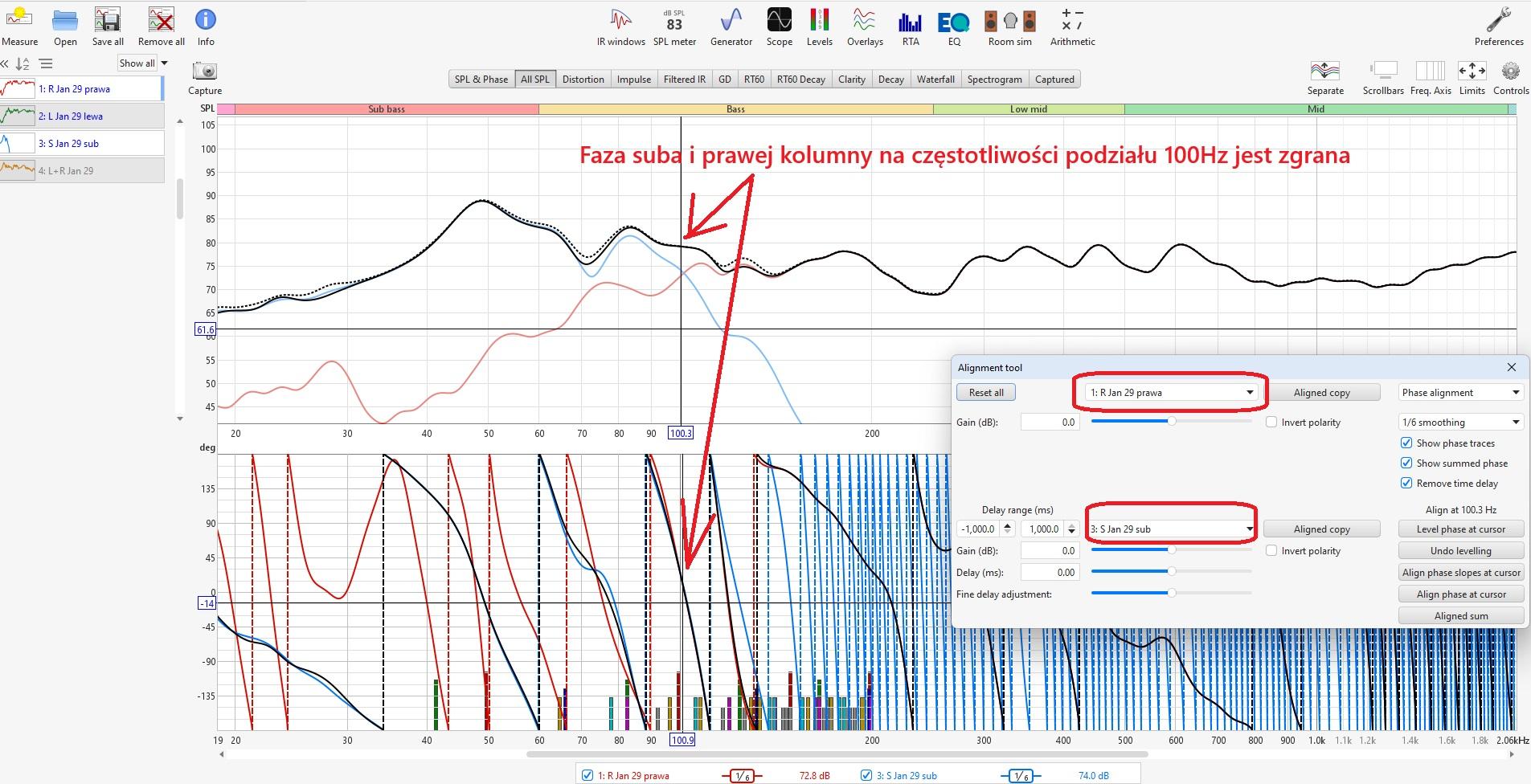

  4. @tomek4446 teraz to na czym mi najbardziej zależało. Zgranie fazy i IR suba i kolumn. Na razie dla 100 Hz i tylko analiza REWem. Może jutro pomiary po wprowadzeniu korekt odczytanych z dzisiejszych analiz. Zmierzyłem osobno lewą, prawą i suba z referencja czasową poprzez crossovera z DBXa. Odcięcie teoretyczne 60Hz, ale jak wcześniej zaznaczyłem w realu wyszło na 100Hz. Sprawdzając zgodnośc fazy i IR na 10oHz czyli częstotliwości podziału wyszło, że lewa kolumnę musze opóźnić o 4,36ms. Po tym zabiegu odzyskam po kilka dB w zakresie okołopodziałowym głównie w notchach czyli tych niechcianych dołkach. Odzysk dB SPL niewielki, ale chodzi głównie o zgranie impulsu, żeby sub grał razem z kolumnami na częstotliwości okołopodziałowej. Pozdrawiam. M

  8. Kilka spostrzeżeń z pomiarów. U mnie gain suba przy pomiarach DBX trzeba 8 dB obniżyć żeby zaskoczył. Efektem tego co innego widzimy w ustawiniach DBXa przy podziale 60Hz, co innego mamy w realu bo pomiary REW pokazują, że częstotliwośc podziału realnie wynosi ok. 100Hz. Nie da sie tego ogarnąć bez wyrównania poziomów suba i kolumn w jakiś rozsądny sposób. dbx2.mdat

  11. Absolutnie się pod tym podpisuję. A to, że słyszymy, czy też rozumiemy takie granie zupełnie inaczej, to już inna bajka. I tak możemy pisać i pisać... 🙂

  18. Tak i te pomiary to właśnie cięcie na 80Hz i spadek 24 dB/octawę. Pasma się nie nakładają. Spróbuję odciąć niżej kolumny niż suba. Np. kolumny na 50 Hz , a suba na 80 Hz. Próbowałem to zrobić przez różne spadki od 6 do 48 dB/octawę , ale jak widać na wykresach poniżej nie zadziałało. DBX niczego nie ustawia , odcięcia robi się manualnie. POMIAR SPADKI.mdat A próbowałeś equalizera ?

  25. Tomek, pomiary które wrzuciłeś są robione przy jakim cięciu monitorów i suba? I drugie pytanie. Jeśli tniesz górę np na 80 Hz, dół też tniesz na tej samej częstotliwości? I czy te parametry dobierasz sam, czy zwrotnica jakoś Ci "podpowiada"?

    • @tomek4446 teraz to na czym mi najbardziej zależało. Zgranie fazy i IR suba i kolumn. Na razie dla 100 Hz i tylko analiza REWem. Może jutro pomiary po wprowadzeniu korekt odczytanych z dzisiejszych analiz. Zmierzyłem osobno lewą, prawą i suba z referencja czasową poprzez crossovera z DBXa. Odcięcie teoretyczne 60Hz, ale jak wcześniej zaznaczyłem w realu wyszło na 100Hz.  Sprawdzając zgodnośc fazy i IR na 10oHz czyli częstotliwości podziału wyszło, że lewa kolumnę musze opóźnić o 4,36ms.  Po tym zabiegu odzyskam po kilka dB w zakresie okołopodziałowym głównie w notchach czyli tych niechcianych dołkach.  Odzysk dB SPL niewielki, ale chodzi głównie o zgranie impulsu, żeby sub grał razem z kolumnami na częstotliwości okołopodziałowej.  Pozdrawiam. M

    • Kilka spostrzeżeń z pomiarów. U mnie gain suba przy pomiarach DBX trzeba 8 dB obniżyć żeby zaskoczył. Efektem tego co innego widzimy w ustawiniach DBXa przy podziale 60Hz, co innego mamy w realu bo pomiary REW pokazują, że częstotliwośc podziału realnie wynosi ok. 100Hz. Nie da sie tego ogarnąć bez wyrównania poziomów suba i kolumn w jakiś rozsądny sposób.    dbx2.mdat

    • To mi się w nim podoba. Filtry odcinające działają jak trzeba. dzisiaj próbowałem na dwa mikrofony zabawiać się. Fajnie, że zarówno w REW jak i DBX można włączyć RTA i w czasie rzeczywistym bawić sie crossoverem testując jaki podział, z jakim nachyleniem i widać od razu jak zmienia się dB SPL w RTA. Ten w REW dokładniejszy jest. Dobrze ustawić smoofing 1/6 żeby to jakoś wyglądało i nie było poszarpane za bardzo.  Pomiar przez Wizarda DBX i REWa dają podobne wyniki więc u mnie na plus dla DBXa i nowego mikrofonu Omni1 bo można wiarygodnie kombinować z EQ.
