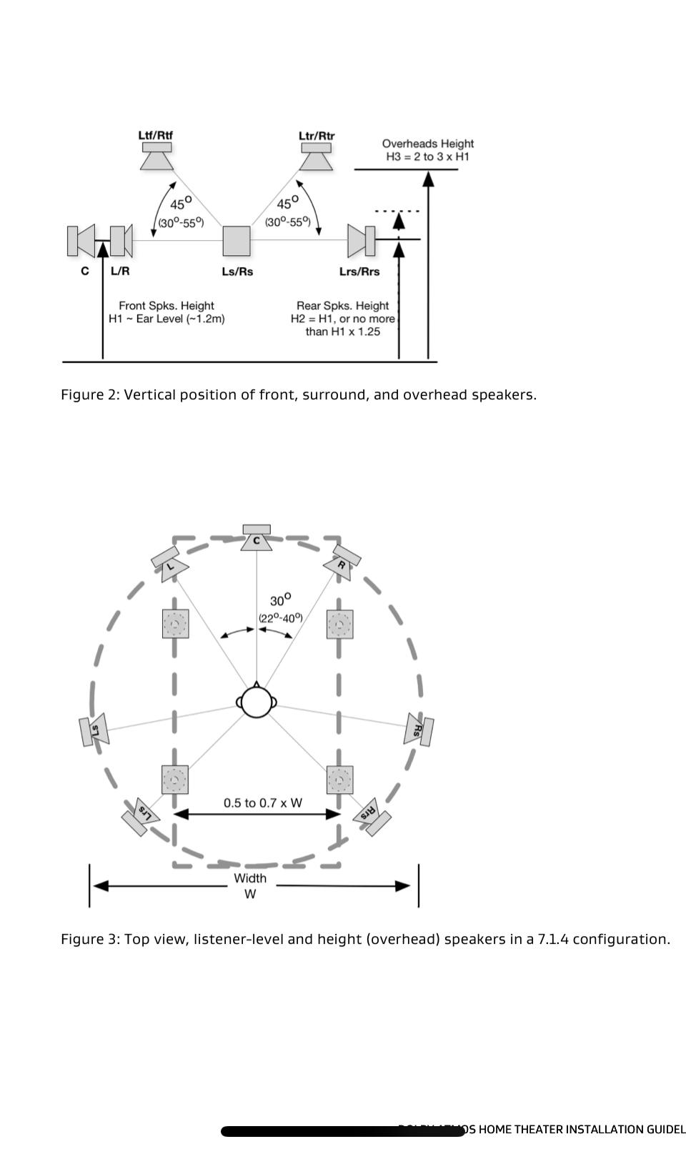

Nie bardzo, na schemacie to przypadkowa sprawa. a) rozstaw boczny Atmosów to 0,5-0,7 szerokości pola odsłuchu. b) kąt pomiędzy frontami to 60 stopni. To są niezależne sprawy. Jak łatwo zauważyć, linia frontów i Atmosów będzie zbieżna wyłącznie przy określonej proporcji i wielkości pomieszczenia. Faktycznie często ta linia jest zachowana, ale nie jest to absolutnie element którym należy się kierować. Ponadto.. Niewielu z nas ma prawidłowy kąt frontów który wynika raczej z ergonomii pomieszczenia, tym bardziej nie należy wiązać ich pozycji bezpośrednio z Atmosami. No bo co zrobisz jak niektórzy wstawią fronty w róg szerokiego salonu zwiekszając kąt? Zainstalujesz Atmosy na spojeniu ściany bo Dolby tak zaleca? Wszystkie są prawdziwe bo są takie same. To co Cię wiąże to podane kąty. Rysunki jedynie mają dupne proporcje, ale liczby które powinny Cię interesować są identyczne w każdym schemacie. -

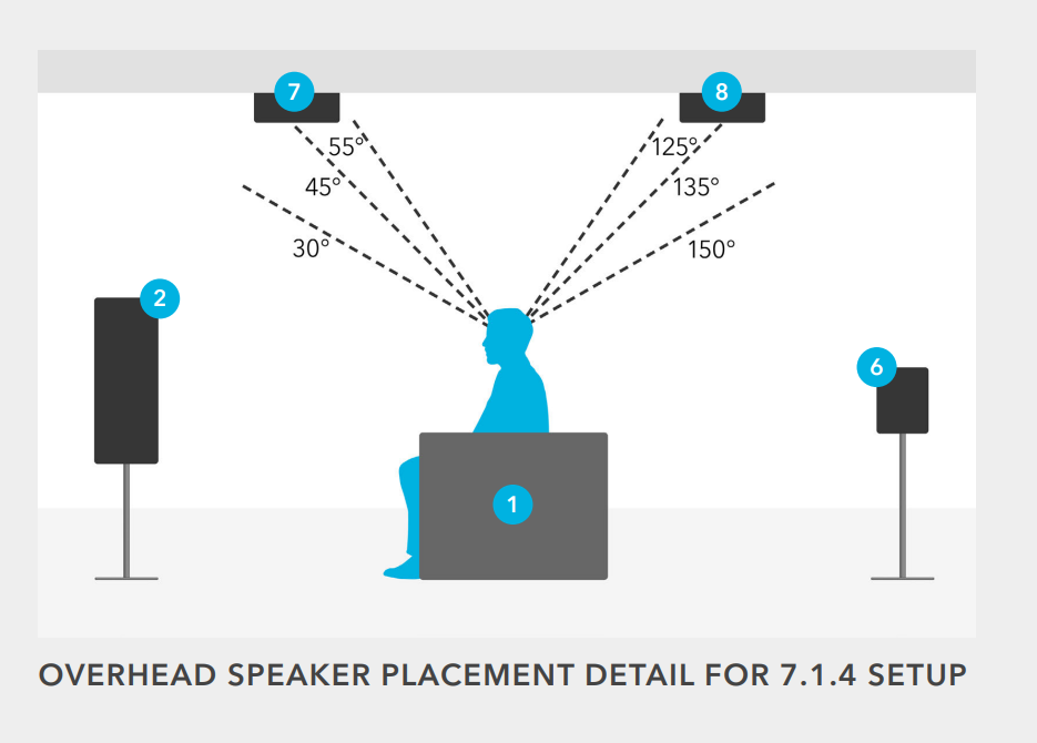

Fakt na różnych rzutach z góry różnie jest to rozrysowane, ale sufitowe są zawsze w linii frontów, kąt 45 stopni względem słuchacza patrząc z boku. Jeżeli jeszcze nie czytałeś dużo danych jest w tej instrukcji. Z Twoich schematów (na początku tematu) jest OK poza tymi surround back, ale temat już omówiony w zakresie możliwości. Poniżej jeden ze schematów z tej instrukcji którą podlinkowałem -
