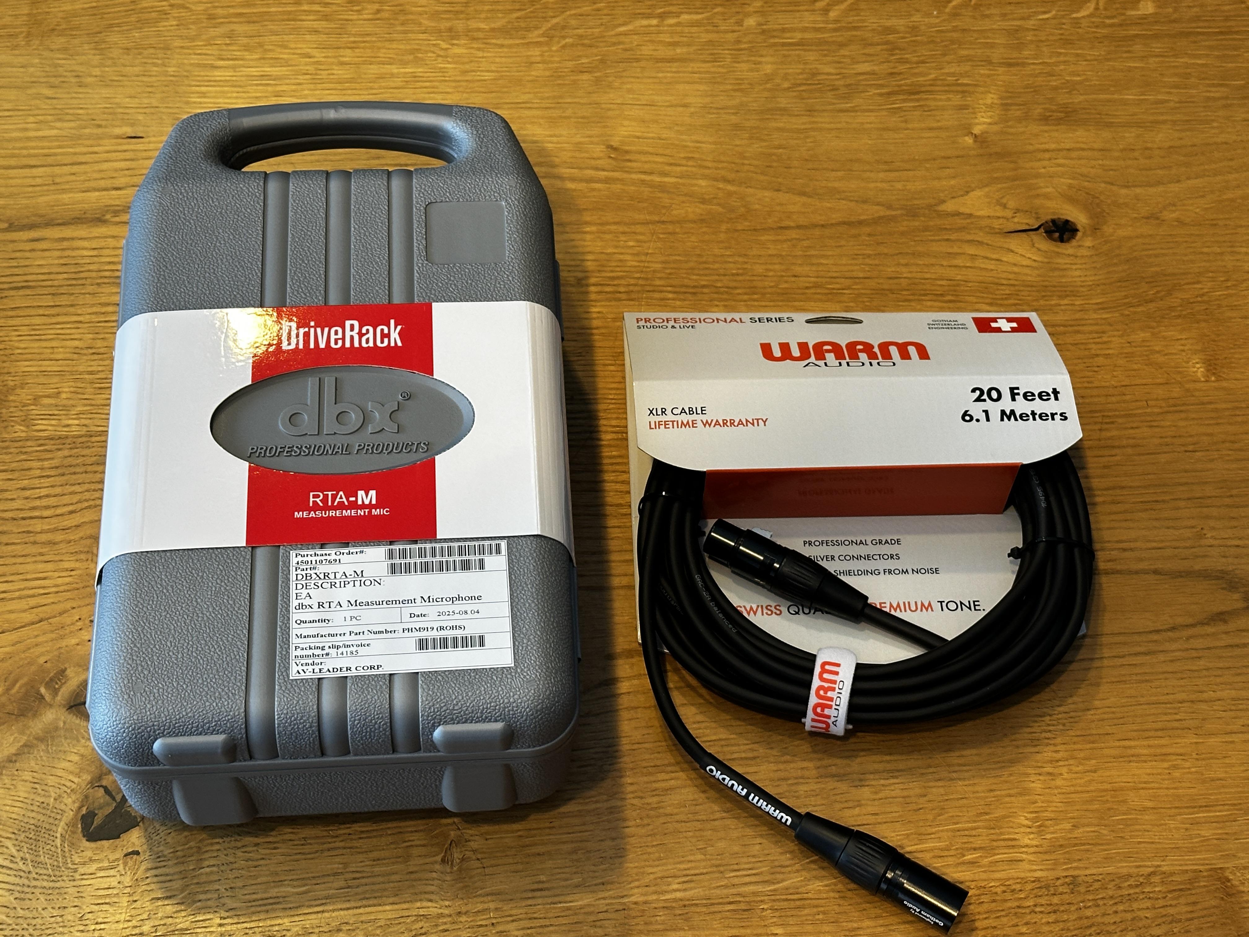

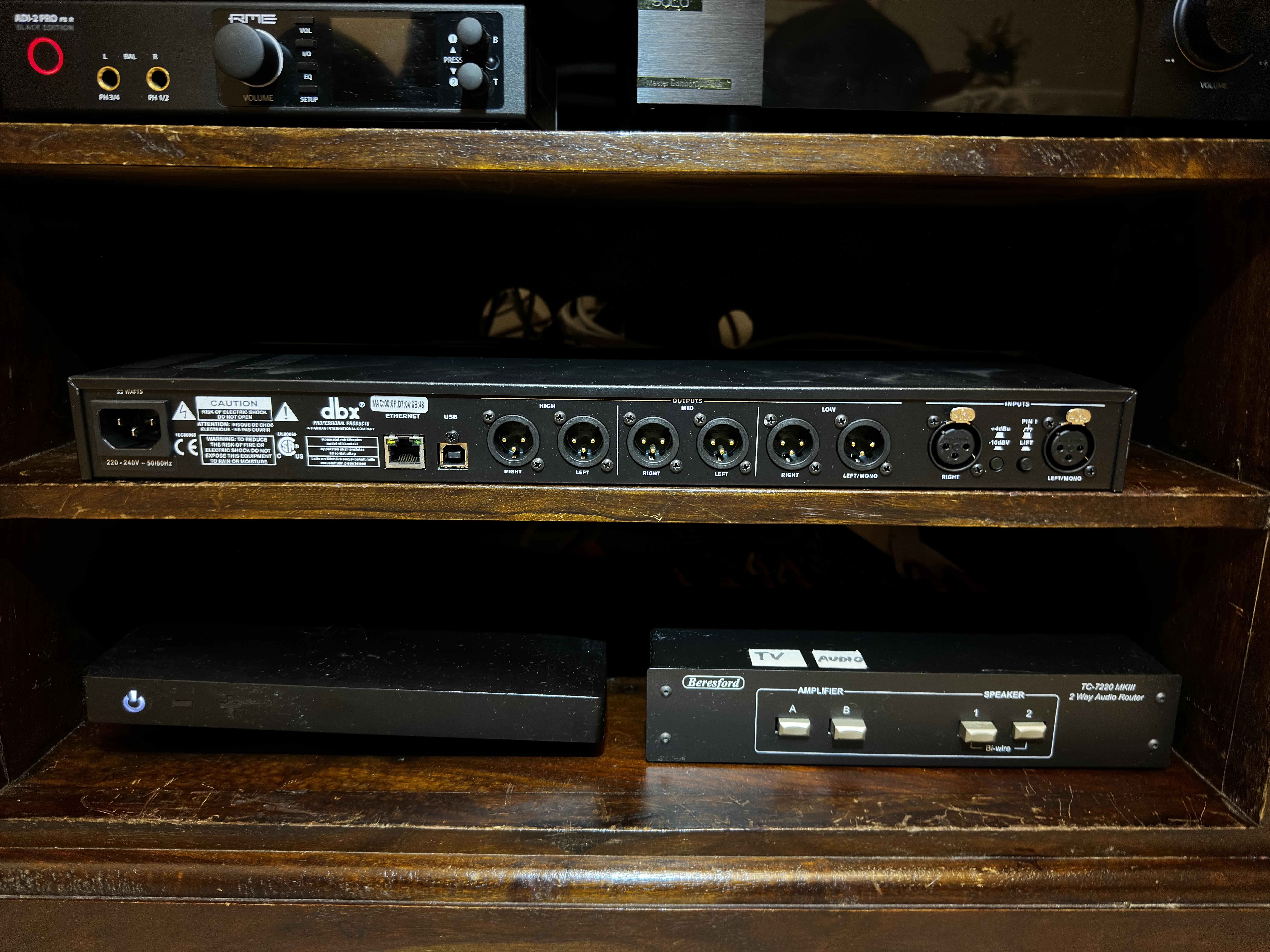

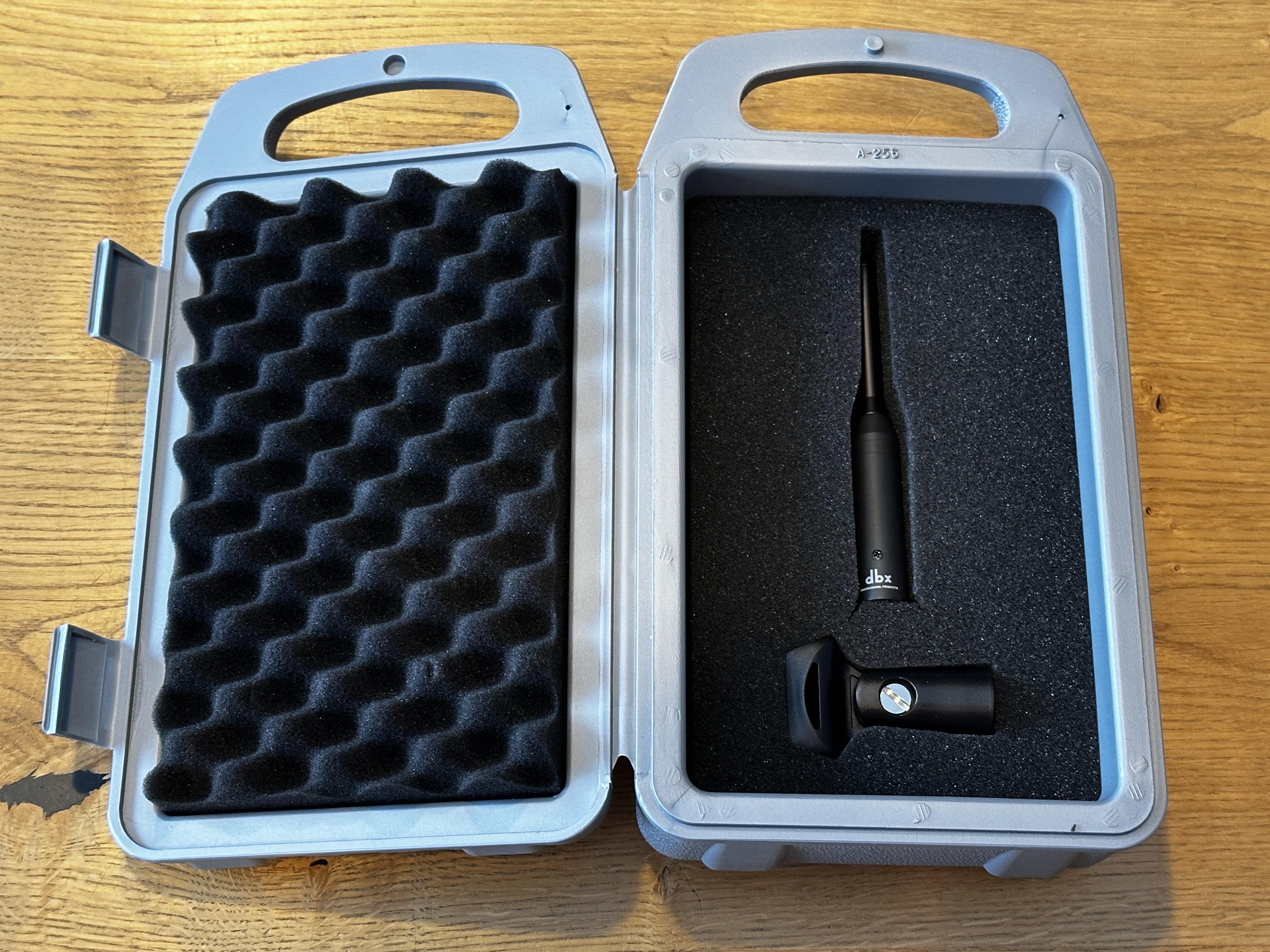

tomek4446 Napisano 12 stycznia Napisano 12 stycznia @MariuszZ , @lpomis , @audiowit No i jak żem rzekł , tak żem zrobił. Nabyłem DBX Rack Drive PA2. To urządzenie studyjne / mam więc już dwa, pierwsze było RME Adi 2 PRO / i od pierwszej styczności z ustrojstwem daje się to wyczuć. Mnóstwo ustawień , wyborów i możliwości. Mamy więc zwrotnicę umożliwiającą precyzyjne rozdzielenie sygnału między kolumny a subwoofer. Pomiar akustyki pomieszczenia i od razu propozycje filtrów oraz krzywej domowej. Korektor graficzny , generator sygnałów testowych , możemy wprowadzić opóźnienie zarówno dla suba jak i kolumn. Coś co zapobiega sprzężeniom , ale dotyczy chyba mikrofonów . Wszystko można zrobić dla obu kanałów razem lub każdego oddzielnie. Mamy ok. 20 gotowych ustawień korekcji, ale oczywiście możemy zrobić własną. Urządzenie ma połączenie / aplikacja/ przez kabel lub WI-FI z naszym komputerem lub telefonem . Możemy na żywo dowolnie kreować dźwięk. Na razie udało mi się wstępnie skonfigurować i w ogóle uruchomić co proste nie było Sukcesywnie będę opisywał postępy. Na szczęście jest mnóstwo poradników w sieci dotyczących tego DBX , a i instrukcja dość przystępna. 6 1 Odpisz, cytując
