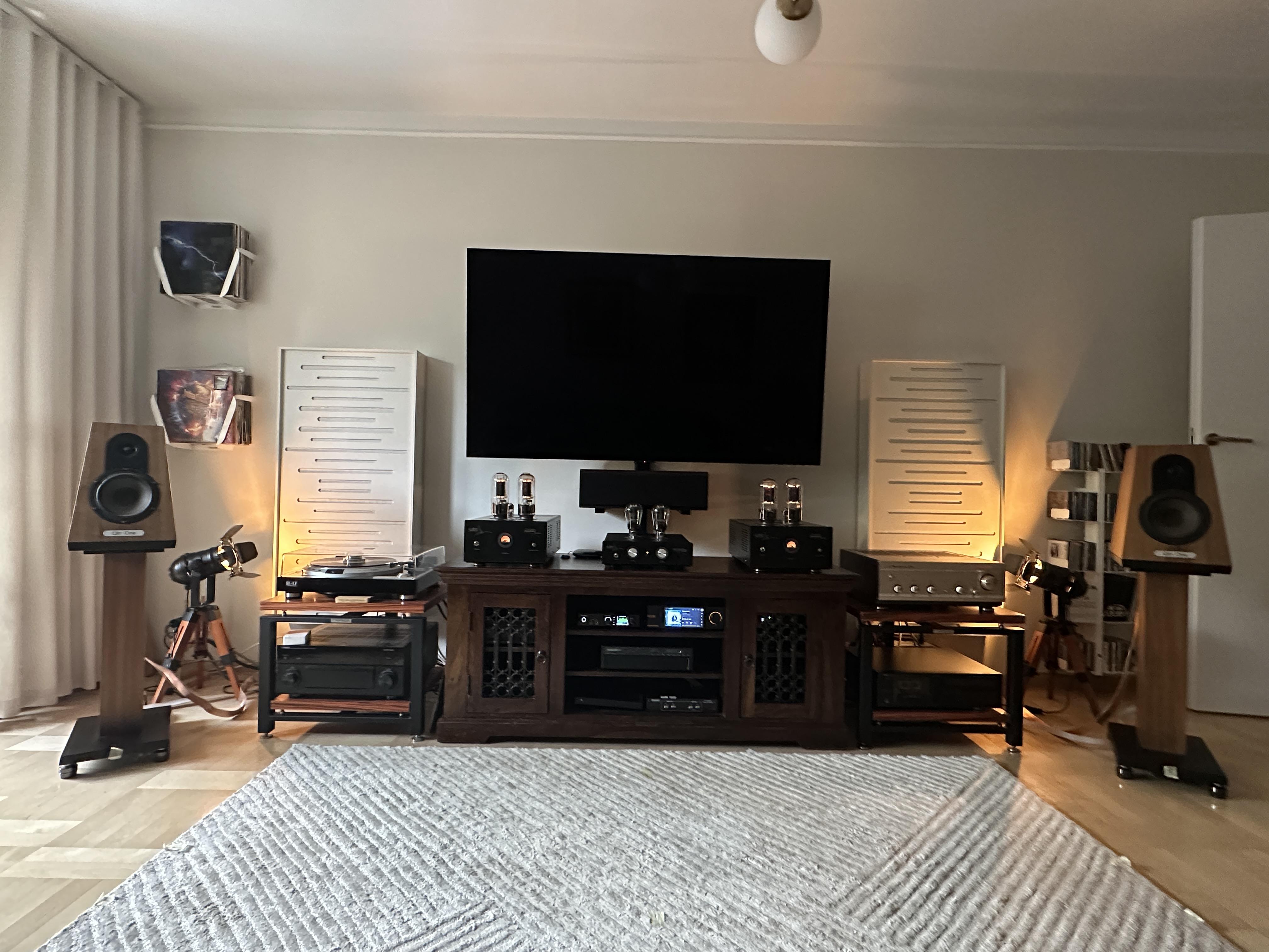

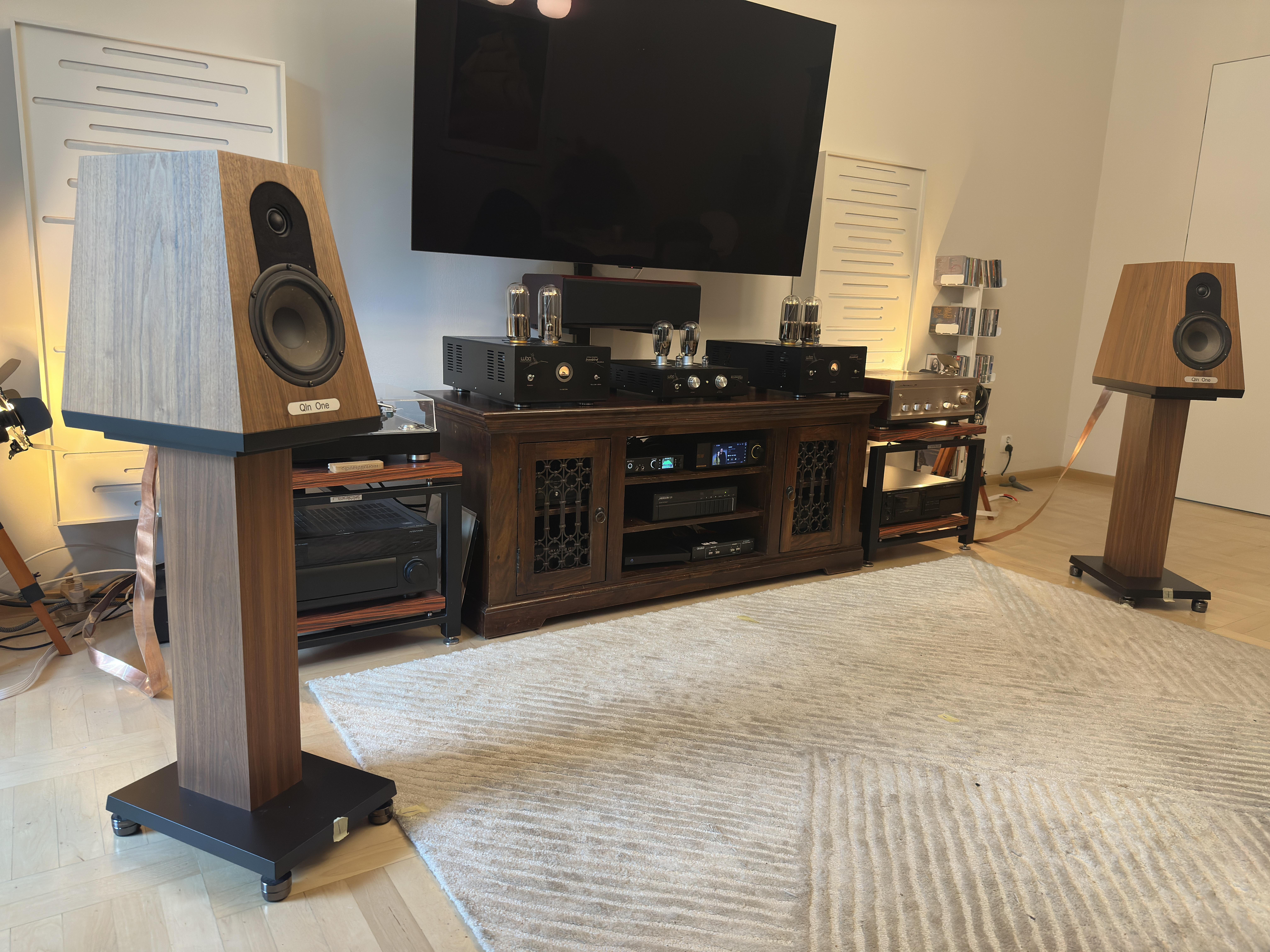

Rafał S Napisano 23 sierpnia Napisano 23 sierpnia 8 godzin temu, majkel74 napisał: jak obudowa Harbeth’ów 😉 Też o tym pomyślałem. Odpisz, cytując
rajdek Napisano 25 sierpnia Napisano 25 sierpnia Dnia 21.08.2025 o 23:08, Rafał S napisał: kolejne 4 dyfuzory Coś wniosły? Odpisz, cytując
pairtick Napisano 25 sierpnia Napisano 25 sierpnia Dnia 21.08.2025 o 22:08, Rafał S napisał: Siedzimy z żoną i młodszą córką w drewnianym domku i chodzimy po górach, a w tym czasie nasza starsza pociecha odebrała te kolejne 4 dyfuzory i zorganizowała powieszenie ich na ścianie. Życie jest piękne. Znaczy się, przyszły zięć spoko jest? 😉 Odpisz, cytując
Rafał S Napisano 25 sierpnia Napisano 25 sierpnia 5 godzin temu, rajdek napisał: Coś wniosły? Przekonam się we wrześniu. 4 godziny temu, pairtick napisał: Znaczy się, przyszły zięć spoko jest? 😉 Dłuższa historia. Kandydata na zięcia na razie brak. Odpisz, cytując
Rafał S Napisano 6 września Napisano 6 września Dnia 25.08.2025 o 17:41, rajdek napisał: Coś wniosły? Słyszę różnicę na plus, ale naprawdę subtelną. Tak, jak przewidywał @Bartek Chojnacki: pierwsze 4 dyfuzory przyniosły większą poprawę. Ale nie żałuję. I tak te dodatkowe fraktale sprawdziły się tam lepiej od absorberów. Jacek (@DiBatonio) miał rację - metoda małych kroczków. No i ściana cieszy oko. 3 2 Odpisz, cytując

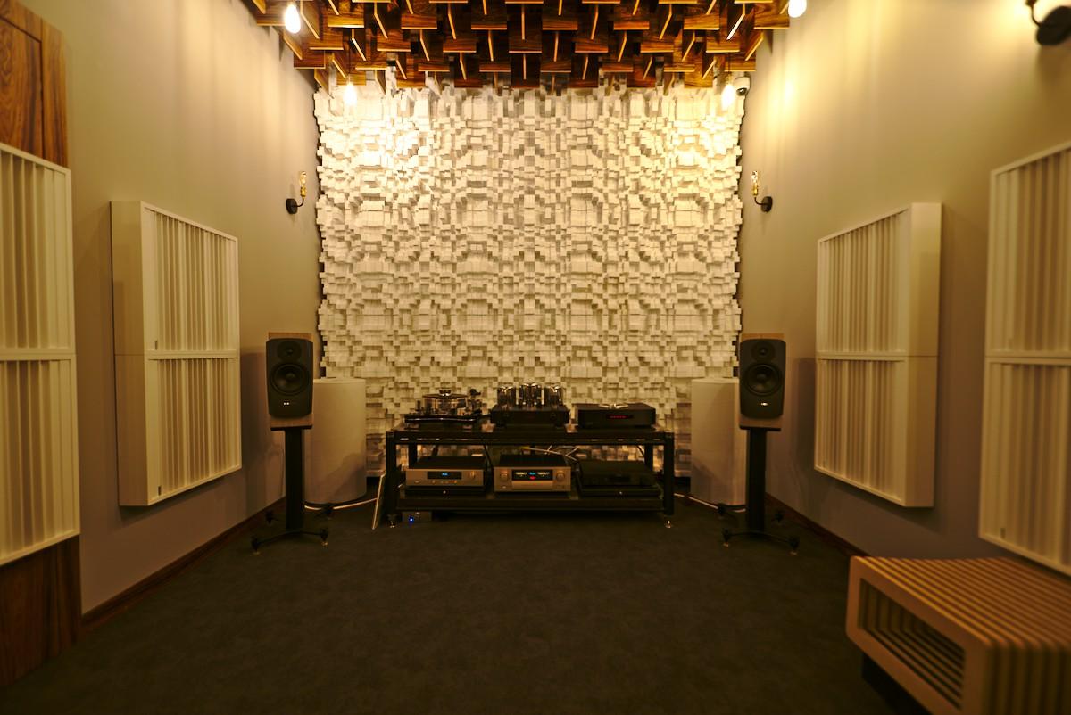

Acoustic Lab Napisano 22 września Napisano 22 września Potwierdzam, na bazie odsłuchów i pomiarów. Stosowanie dyfuzorów z drewna częściowo przyczynia się do zmniejszenia podbić na basie. Podobnie stosowanie dużych ustrojów, jak np. pochłaniacz o szerokości 3m, który w środkowej części odstaje od ściany na 35cm działa na niemal całe pasmo. A jest wykonany z wełny o grubości 4cm zastosowanej od razu za perforowanym frontem. Zdjęcie sali odsłuchowej salonu Nautilus Warszawa, przed moimi zmianami. Odpisz, cytując
Kraft Napisano 22 września Napisano 22 września @Acoustic Lab, co to za dziwne panele po bokach? Odpisz, cytując
jaknb Napisano 22 września Napisano 22 września 3 godziny temu, Acoustic Lab napisał: Potwierdzam, na bazie odsłuchów i pomiarów. Stosowanie dyfuzorów z drewna częściowo przyczynia się do zmniejszenia podbić na basie. Podobnie stosowanie dużych ustrojów, jak np. pochłaniacz o szerokości 3m, który w środkowej części odstaje od ściany na 35cm działa na niemal całe pasmo. A jest wykonany z wełny o grubości 4cm zastosowanej od razu za perforowanym frontem. Zdjęcie sali odsłuchowej salonu Nautilus Warszawa, przed moimi zmianami. Ciekawy ten trzymetrowy pochłaniacz. Jaki jest orientacyjny koszt czegoś takiego? Odpisz, cytując
Acoustic Lab Napisano 22 września Napisano 22 września (edytowany) 3 godziny temu, Kraft napisał: @Acoustic Lab, co to za dziwne panele po bokach? 4cm wełny z płytą w otworki o grubości 2cm. Bardziej stylizujące do ustroju na przedniej ścianie niż działające, bo pokój ma 3,8m wysokości, a te panele są tylko na wysokości kolumn. 1 godzinę temu, jaknb napisał: Ciekawy ten trzymetrowy pochłaniacz. Jaki jest orientacyjny koszt czegoś takiego? Pan Robert Szklarz mówił że sprzeda go za 30.000zł. Ja mogę wykonać za pewnie mniej niż połowę tej kwoty. Ile konkretnie to zależy od wielkości jaką chcesz i czy ma być biały czy w innym kolorze. Ja poleciłem zastosowanie dyfuzorów, bo w mniejszym pokoju dodają przestrzeni i nie zabierają energii z dźwięku. Pan Robert poszedł na całego i zamówił całą ścianę przednią w dyfuzorach. Dodatkowo na ścianach bocznych dyfuzory 1D w miejscach pierwszych odbić i strojone pułapki basowe w rogach żeby wyrównać bas. Edytowano 22 września przez Acoustic Lab Odpisz, cytując
pairtick Napisano 22 września Napisano 22 września 2 godziny temu, Acoustic Lab napisał: Dodatkowo na ścianach bocznych dyfuzory 1D w miejscach pierwszych odbić i strojone pułapki basowe w rogach żeby wyrównać bas. Za szeroko to tam nie jest. Jakie są wymiary pomieszczenia? Odpisz, cytując
Rega Napisano 22 września Napisano 22 września Jak zwykle, producenci odlecieli z wyceną kosztów.🤣 Odpisz, cytując
Acoustic Lab Napisano 23 września Napisano 23 września 16 godzin temu, pairtick napisał: Za szeroko to tam nie jest. Jakie są wymiary pomieszczenia? Mniej więcej 6x3m, wysokość 3,8m. Odpisz, cytując
Rafał S Napisano 23 września Napisano 23 września 14 godzin temu, Rega napisał: Jak zwykle, producenci odlecieli z wyceną kosztów.🤣 Bo ja wiem? Jeśli klient zapłacił i jest zadowolony, to może raczej dolecieli do celu. 2 Odpisz, cytując

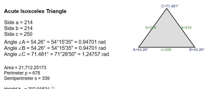

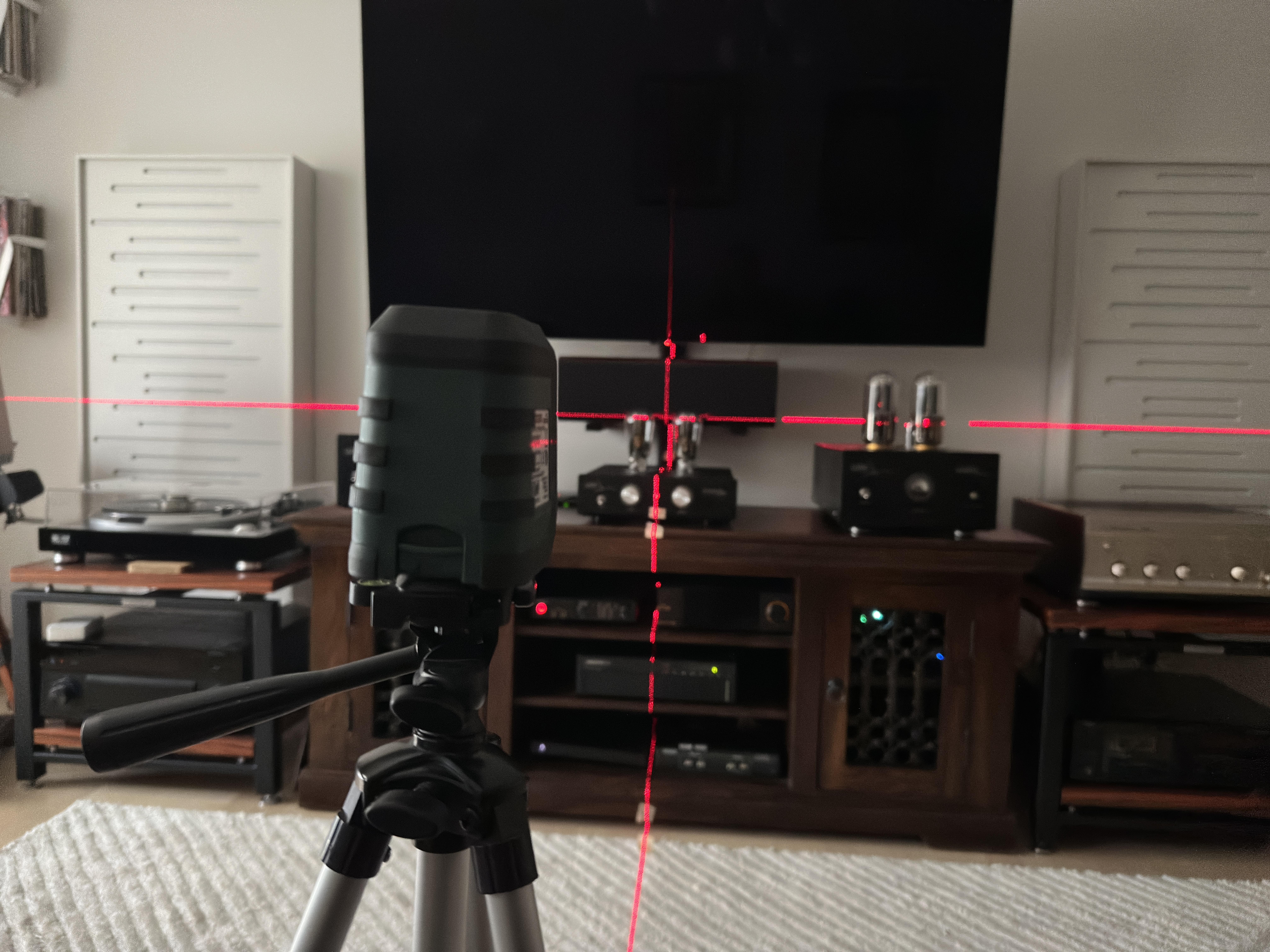

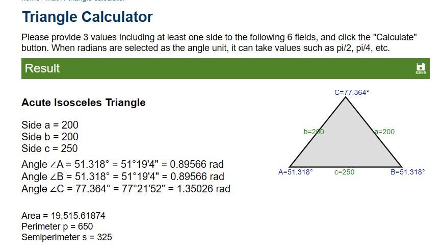

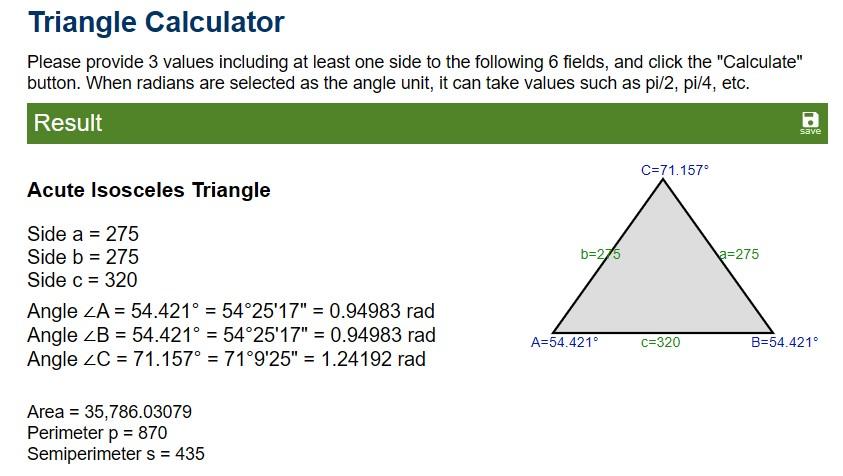

tomek4446 Napisano 4 października Autor Napisano 4 października Od tygodnia Wojtek / @lpomis / molestował mnie / pozew przyjdzie pocztą / , bym sprawdził u siebie ustawienie kolumn metodą Audio Physic . No i nadejszła ta wiekopomna chwila. Zabrałem się za to porządnie , w ruch poszedł laser , miernik laserowy , miarka , kątomierz budowlany , taśma malarska i długopis. Tak uzbrojony wyznaczyłem linię od miejsca odsłuchu do ściany jako bazę. Bardzo się przydał podpowiedziany przez Wojtka kalkulator : https://www.calculator.net/triangle-calculator.html Pierwsze ustawienie to rozstaw kolumn 250 cm i odległość od punktu odsłuchu , a konkretnie uszu 214 cm. Odległość kolumn od ściany za kolumnami 155 cm. jak łatwo się domyśleć kolumny wylądowały na środku pokoju. No i zadziała się magia. Pojawiły się wyraźne plany , dźwięk krążył w przestrzeni raz będąc z przodu , to znowu się cofając. Kolumny patrząc na nie milczały jak zabite. taka prezentacja robi wrażenie , plastyczność doznań dźwiękowych jest ogromna. Ale zauważyłem pewien niuans, na pierwszym miejscu stawiałbym muzykę elektroniczną , bluesa , pop już w zależności od realizacji. Poszedłem jeszcze o krok dalej i zmniejszyłem odległość do 200 cm , pozostawiając rozstaw 250 cm. i tak jak muzyka elektroniczna dalej ok. tak przy " normalnej" zacząłem słyszeć kolumny. Były momenty , gdzie plan pierwszy zaczynał mi przeszkadzać , był zbyt blisko. Jestem przyzwyczajony do grania zza linii kolumn. Audio Physic utrzymuje , że kąt pomiędzy słuchaczem , a kolumnami powinien się zawierać między 70-90 st. i starałem się w tym zmieścić. Dla osób ,które po wypróbowaniu tej metody chciałyby zostawić tak kolumny proponuje udać się najpierw do prawnika w celu zorientowania jakie są obecnie koszty rozwodu i jak finansowo na nim wyjdą , czyli czy za moment w ogóle gdzie będzie postawić paczki Sam uważam się za odważnego , ale są pewne granice. Cofnąłem kolumienki , ale postarałem się zachować te 70 stopni. Obecny rozstaw to 320 cm i 275 cm do słuchacza , 93 cm od ściany za nimi. Stoją bliżej i szerzej niż przy mim poprzednim ustawieniu. O dziwo nie powstała " dziura " w dźwięku , scena jest spójna i z tyłu tak jak lubię. Panowie , to najtańsza metoda przekonania się co mamy w chałupie i na co stać nasze kolumny. Z pewnością dająca większe rezultaty niż wszystkie ustroje razem wzięte. i na koniec , dzięki Wojtek za podpowiedź z wyrównaniem głośności kanałów. U mnie korekta była minimalna , ale była. Zmierzyłem najpierw telefonem , potem DL a na koniec REW-em i wartości wychodziły podobne. Drzewiej nie bez powodu montowali taką gałeczkę " Balans ". A tak z ciekawości , sprawdzaliście u siebie z miejsca odsłuchu , czy nie macie różnicy w głośności między kanałami ? @MariuszZ załączam plik z REW , po moich wyczynach , spójrz w wolnej chwili. A , ściągnąłem najnowszą wersję BETA i powiedz mi gdzie tam teraz można " rozciągnąć " pomiary / 1/16 ; 1/2 ; 1/24 .... / POMIAR 4.10.25.mdat 7 5 Odpisz, cytując
KrólKiczu Napisano 4 października Napisano 4 października @tomek4446, 93 cm od przedniej czy tylnej ścianki? Bo na forum są dwie szkoły mierzenia 😉. Odpisz, cytując
tomek4446 Napisano 4 października Autor Napisano 4 października 2 minuty temu, KrólKiczu napisał: 93 cm od przedniej czy tylnej ścianki? Bo na forum są dwie szkoły mierzenia Nim odpowiem , a jak jest prawidłowo ? Od przedniej , tam są przetworniki i tam powstaje fala dźwiękowa. Odpisz, cytując
Bartek Chojnacki Napisano 4 października Napisano 4 października 15 minut temu, tomek4446 napisał: Nim odpowiem , a jak jest prawidłowo ? Od przedniej , tam są przetworniki i tam powstaje fala dźwiękowa. Jak masz czas na 60 stron a4 to Ci wyślę pracę na ten temat mojej dyplomantki z tego roku Ani od przedniej ani tylnej ścianki bo akustyczny środek źródła potrafi się zmienić o 20-40 cm. W niskich częstotliwościach jest zazwyczaj jakieś 20-30 cm przed głośnikiem niskotonowym, ale w wysokich np 2 kHz w górę to tak, jest na przedniej ściance konkretnie to na tweeterze I nie, pozycja br nie ma tu znaczenia 3 Odpisz, cytując
Nowy75 Napisano 4 października Napisano 4 października @tomek4446 majstrowskie podejście z tymi laserami i innymi budowlanymi utensyliami😁 Odpisz, cytując
