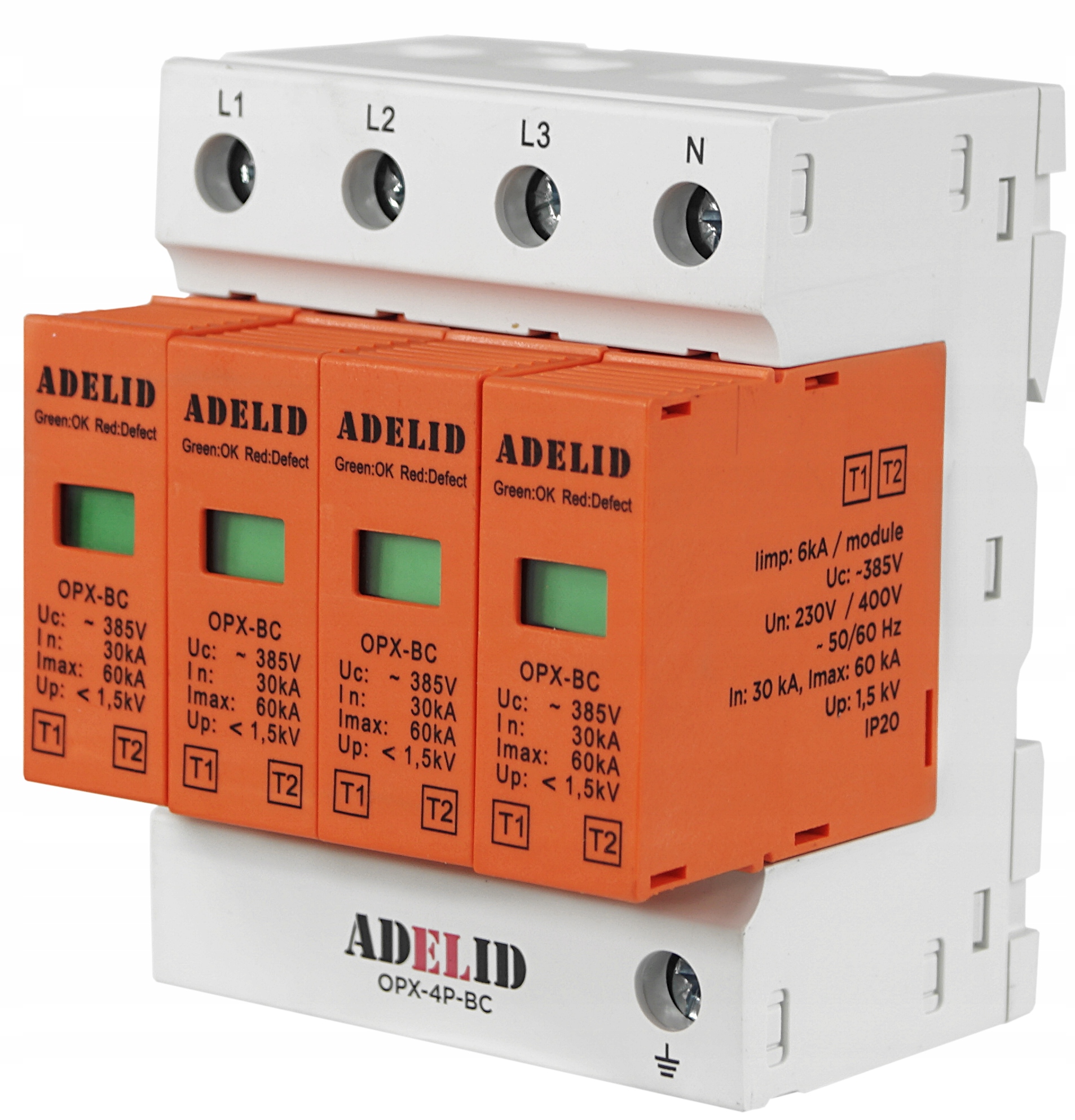

terracan1929 Napisano 14 kwietnia 2025 Napisano 14 kwietnia 2025 W moim np. przypadku nie chodzi o to, że „piorun” uderza koło domu. Chodzi o to, że dom jednorodzinny w którym mieszkam, zasilany jest z lini napowietrznej niskiego napięcia oddalonej od domu o ok.50 m. I jeśli w linie trafi wyładowanie (może to być daleko ode mnie) to narobić może zniszczeń, co unaoczniło się z 2 lata temu, gdy nie wypiąłem w czasie burzy wzmacniacza antenowego. Przepalił się. Gdy jestem w domu zawsze wyłączam sprzed na czas burzy. A odgromowki nie mam w ogóle. Miast niej mam liczne wysokie 🌳 🌲 Odpisz, cytując

Butler Napisano 15 kwietnia 2025 Napisano 15 kwietnia 2025 (edytowany) 17 godzin temu, terracan1929 napisał: A odgromowki nie mam w ogóle. Miast niej mam liczne wysokie To chociaz zainwestuj w ogranicznik przepiec. Nie twierdze ze to 100% ochrony przed piorunem, ale w wielu przypadkach uratowalo majatek. Audiofilskie listwy w instalacji mialy by chronic? Ehe Edytowano 15 kwietnia 2025 przez Butler 1 Odpisz, cytując
Heathen Napisano 15 kwietnia 2025 Napisano 15 kwietnia 2025 Najlepsze zabezpieczenie: -odpinanie sprzętu na czas burzy (mowa nie tylko o zasilaniu, ale i np kablu ethernet) -dobre ubezpieczenie mienia 1 Odpisz, cytując

Butler Napisano 15 kwietnia 2025 Napisano 15 kwietnia 2025 (edytowany) 35 minut temu, audiowit napisał: Żadna gwarancja przed piorunem. Chyba to oczywiste ze nie mowimy o bezposrednim uderzeniu, to ekstremalna sytuacja. Ale jesli uderzenie nastapilo w bliskiej okolicy to ogranicznik jest chyba najbardziej skutecznym akcesorium w instalacji ktore moze zapobiec uszkodzeniu sprzetu. Gwarancji nikt nie da na ochrone przed bezposrednim piorunem, nonsens. GW pf2 evo plus za 6000zl chroni 13kA. Ograniczniki warystorowe za ~200zl chronia 30-40kA, i ocala nie tylko Twoje ukochane audio a takze pralke, lodowke, piekarnik i wszystko inne co masz w gniazdkach. Edytowano 15 kwietnia 2025 przez Butler 1 Odpisz, cytując

Butler Napisano 15 kwietnia 2025 Napisano 15 kwietnia 2025 Ja za to sie glupi dziwie ze ktos kupuje sprzet w formie listwy za 6k ktory daje 3-krotnie slabsze zabezpieczenie niz 30-krotnie tanszy normalny ogranicznik w instalacji domowej. Krytykowac nie bede, nikomu do portfela nie zagladam, po prostu sie dziwie. 1 Odpisz, cytując

Erill Napisano 19 kwietnia 2025 Napisano 19 kwietnia 2025 Dnia 15.04.2025 o 21:25, Butler napisał: Ja za to sie glupi dziwie ze ktos kupuje sprzet w formie listwy za 6k ktory daje 3-krotnie slabsze zabezpieczenie niz 30-krotnie tanszy normalny ogranicznik w instalacji domowej. Krytykowac nie bede, nikomu do portfela nie zagladam, po prostu sie dziwie. Otóż to. Zawsze może sobie w rozdzielnie wpiąć kilka, każde osobnej klasy dla zwiększenia bezpieczeństwa, a i tak będzie taniej niż głupia listwa... Odpisz, cytując

Butler Napisano 19 kwietnia 2025 Napisano 19 kwietnia 2025 Jak głównym założeniem ma być ochrona sprzętu to naturalnym zdaje się wybór urządzenia z lepszą relacją skuteczności do ceny. Listwy głupie, ale stworzone przez mądrych ludzi. Wystarczy wymyślny i błyskotliwy opis obiecujący śliwki na sośnie i wydatek będzie usprawiedliwiony. Dźwięk polepszy się w każdym aspekcie i pozamiatane. 1 Odpisz, cytując
