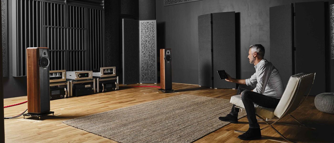

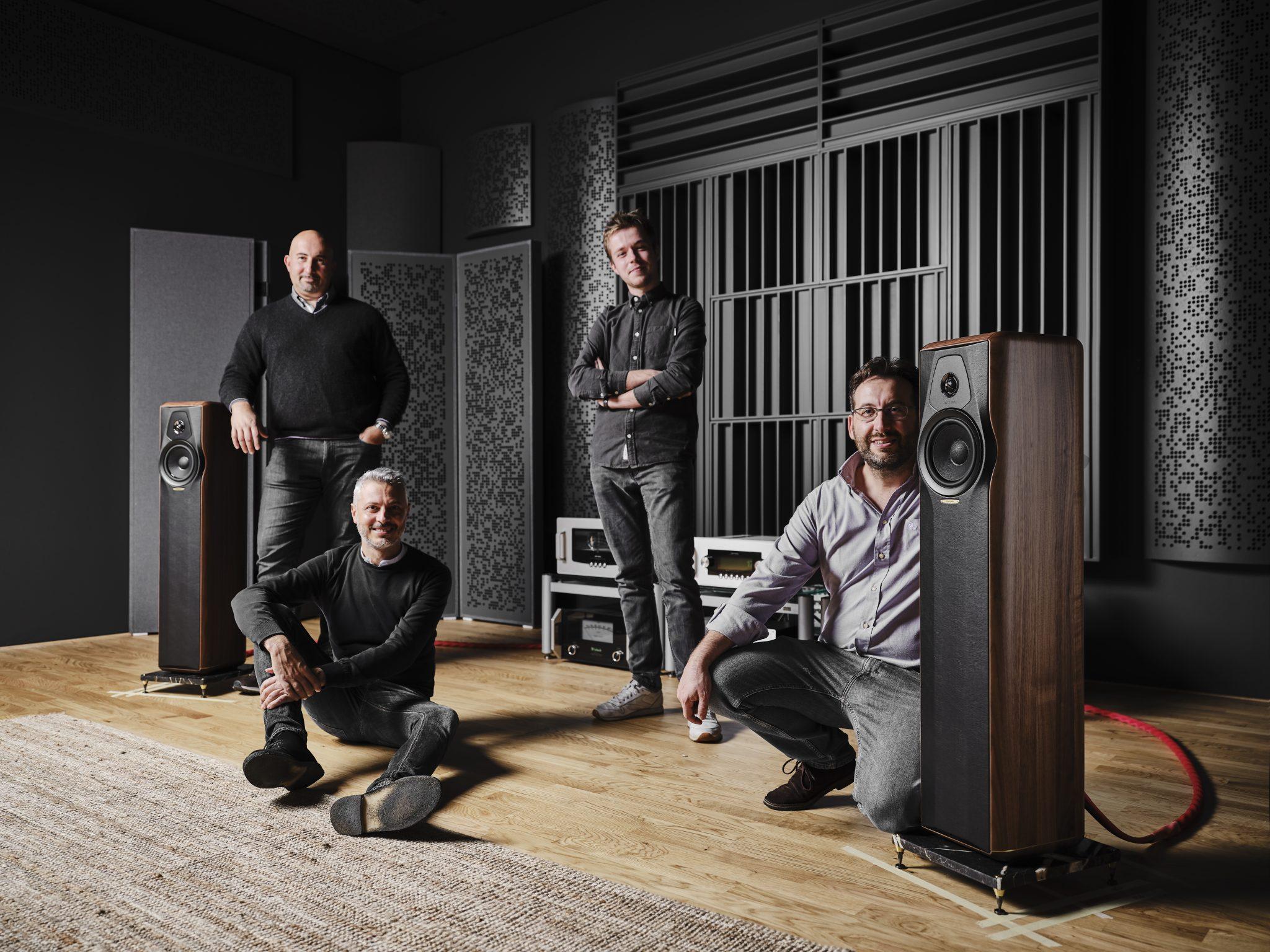

kaczadupa Napisano 27 kwietnia 2025 Napisano 27 kwietnia 2025 Tak z ciekawości zapytam, ile mamy osób na forum, które zleciły od początku do końca przygotowanie pokoju przez akustyka? Czy w salonach audio, w których wiadomym jest, że za cały projekt, wykonanie salki odpowiada akustyk Waszym zdaniem nie da się słuchać muzyki bo coś jest zwalone przez wykonawcę? Z tego co pamiętam w Q21 pokoje przygotowywał akustyk. W Poznaniu chyba też jeden salon (Audioplaza) korzystał z usług akustyka. Jak tam się słucha muzyki, lipa jest? Odpisz, cytując
Mikelas76 Napisano 28 kwietnia 2025 Napisano 28 kwietnia 2025 6 godzin temu, kaczadupa napisał: Z tego co pamiętam w Q21 pokoje przygotowywał akustyk. W Poznaniu chyba też jeden salon (Audioplaza) korzystał z usług akustyka. Jak tam się słucha muzyki, lipa jest? No audioplaze robil przeciez Bartek. Tam jest naprawde swietnie. A mi osobiscie nie za bardzo podobaja toophifi. Mam takie silne wrazrnie ze ich pokoje sa za bardzo wytlumione. Informacje na gorze pasma sa skąpe przez to. Najlepiej zrobionym pokojem ktory odwiedzilem byl pokoj Radka H. Gdyby tylko zdjac problem z modem ~40hz... Odpisz, cytując
kaczadupa Napisano 28 kwietnia 2025 Napisano 28 kwietnia 2025 (edytowany) To co, można zrobić bardzo dobrą akustyką pokoju (przez akustyka) chociaż nie słuchało się tego w trakcie robienia pokoju i nie pod swoje klamoty i gust? Do tego akustyk nie jest audiofilem, który zawsze będzie marudził, że coś jest nie tak (a to klamoty nie takie, a to akustyka nie taka, a to realizacje muzyki nie takie, a to prąd nie taki, a to i tak lipa tak dla zasady nawet jak właściciel pokoju mega zadowolony, samemu się w tym pokoju nie było ale co on (właściciel pokoju) tam się zna…przecież zrobili mu akustykę za darmo za reklamę więc udaje zadowolonego itd.) Edytowano 28 kwietnia 2025 przez kaczadupa Odpisz, cytując
Kraft Napisano 28 kwietnia 2025 Napisano 28 kwietnia 2025 (edytowany) 52 minuty temu, kaczadupa napisał: To co, można zrobić bardzo dobrą akustyką pokoju (przez akustyka) chociaż nie słuchało się tego w trakcie robienia pokoju i nie pod swoje klamoty i gust? Myślę, że tak. Choć jak się nie słuchało, to można się też potknąć. 52 minuty temu, kaczadupa napisał: przecież zrobili mu akustykę za darmo za reklamę więc udaje zadowolonego itd.) Ale co? Marna ta nowa salka w Audioplaza? Słuchałeś? Edytowano 28 kwietnia 2025 przez Kraft Odpisz, cytując
kaczadupa Napisano 28 kwietnia 2025 Napisano 28 kwietnia 2025 (edytowany) Nie znam. Koledzy z Poznania znają i jak widać bardzo chwalą. Edytowano 28 kwietnia 2025 przez kaczadupa 1 Odpisz, cytując
