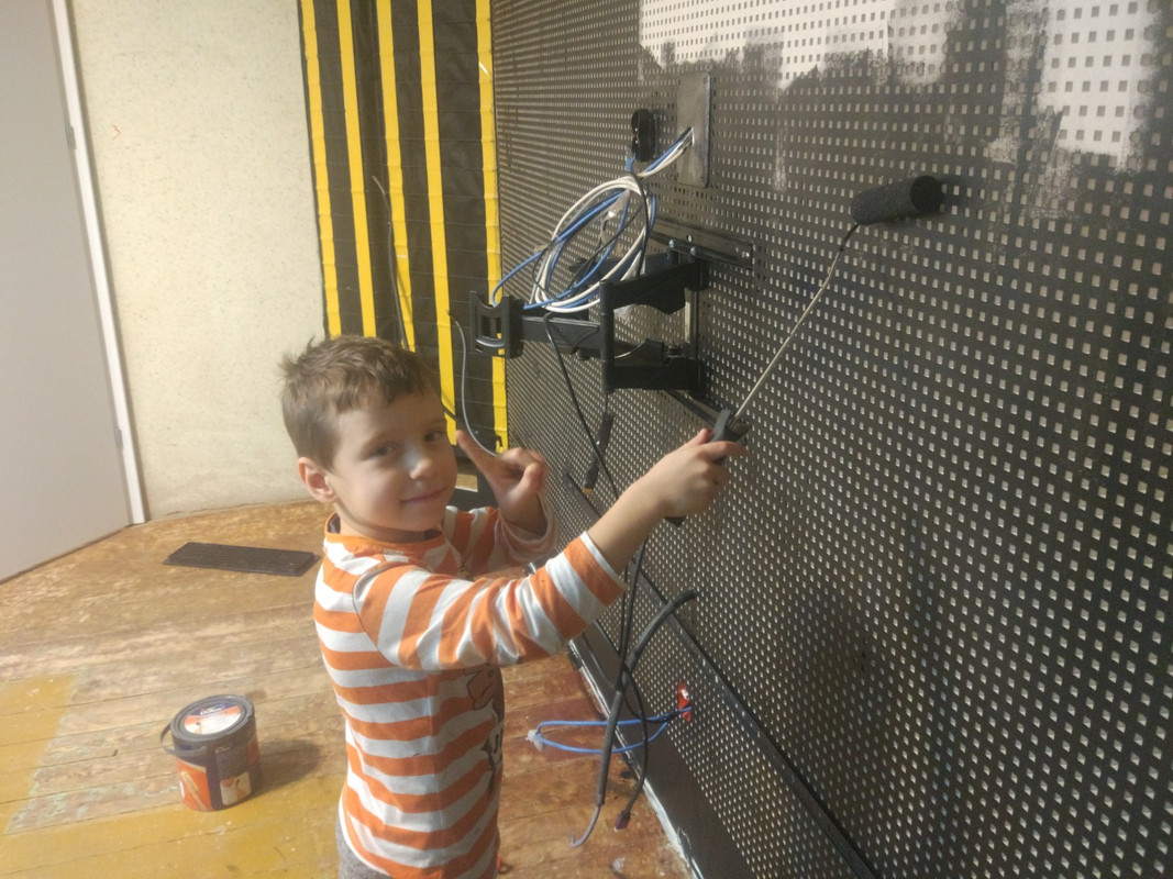

Butler Napisano 1 lutego 2023 Napisano 1 lutego 2023 (edytowany) 10 godzin temu, tomek4446 napisał: Przepraszam , że się wtrącę. Mój nr.1 to Vogel's . Precyzja wykonania , funkcjonalność , dostajesz wszystkie możliwe śruby do wszystkich typów TV , podkładki dystansowe. Wysunięcie , pochył, obrót wszystko co trzeba. Na plus widzę można spory przechył w dół robić jak ktoś potrzebuje, ale 800zł to dość sporo jak na uchwyt. Do siebie podszedłem bardziej budżetowo bo tylko 110zł, https://allegro.pl/oferta/mocny-obrotowy-uchwyt-tv-wieszak-telewizora-45-75-9652119004. Nie ma aż takiej możliwości regulacji góra dół, ale stosunek ceny do jakości wyśmienity. Jak tylko go w rękę złapałem wiedziałem że jest dobrze, trzyma u mnie stabilnie 75". Przygotowanie do jego montażu trochę jednak trwały, zrobiłem konstrukcję z drewnianych łat jak na fotkach. Ściana pod regipsem ma sporo centymetrów materiałów pochłaniających a nie chciałem montować TV by wisiał na samej płycie gipsowej. Stelaże g-k oprócz potrzymania na suficie mają oparcie wyłącznie na wspomnianej podstawie uchwytu TV oraz wzmocnieniu dla niżej podwieszonej szafki . Cała ściana wisi nad podłogą i jest "pływająca". Wyszczotkowana i zagruntowana ściana. Przyklejone do cegły płyty gipsowe (dla uzyskania geometrii), oraz na to panele akustyczne z od SoundSolutions o grubości 40mm z podklejoną warstwą 3mm gumy Panele naklejone, widać już podstawę na uchwyt Stelaże...Okablowanie... Wypełnienie pustych przestrzeni skalną wełną mineralną Rockwool Rockslab Acoustic 100 mm, stelaże też od środka są nią wypchane Widać naklejoną piankę akustyczną pod g-k. W trakcie montażu g-k, pierwsze przymiarki uchwytu i szafki Tania siła robocza Voilà Edytowano 1 lutego 2023 przez Butler 6 5 Odpisz, cytując

Dedal Napisano 1 lutego 2023 Napisano 1 lutego 2023 (edytowany) Tak mam , żadna rewelacja ale 100 cali robi z 1,5m. @Butlera stosowałeś taśmy piankowe samoprzylepne, miedzy stelaż a płytę ? Pzdr Edytowano 1 lutego 2023 przez Dedal75 Odpisz, cytując
Butler Napisano 1 lutego 2023 Napisano 1 lutego 2023 Przed chwilą, Dedal75 napisał: a nie stosowałeś taśmy miedzy stelaż a płytę ? Pzdr No przecież jest, jedno ze zdjęć nawet tym opisałem. Odpisz, cytując
