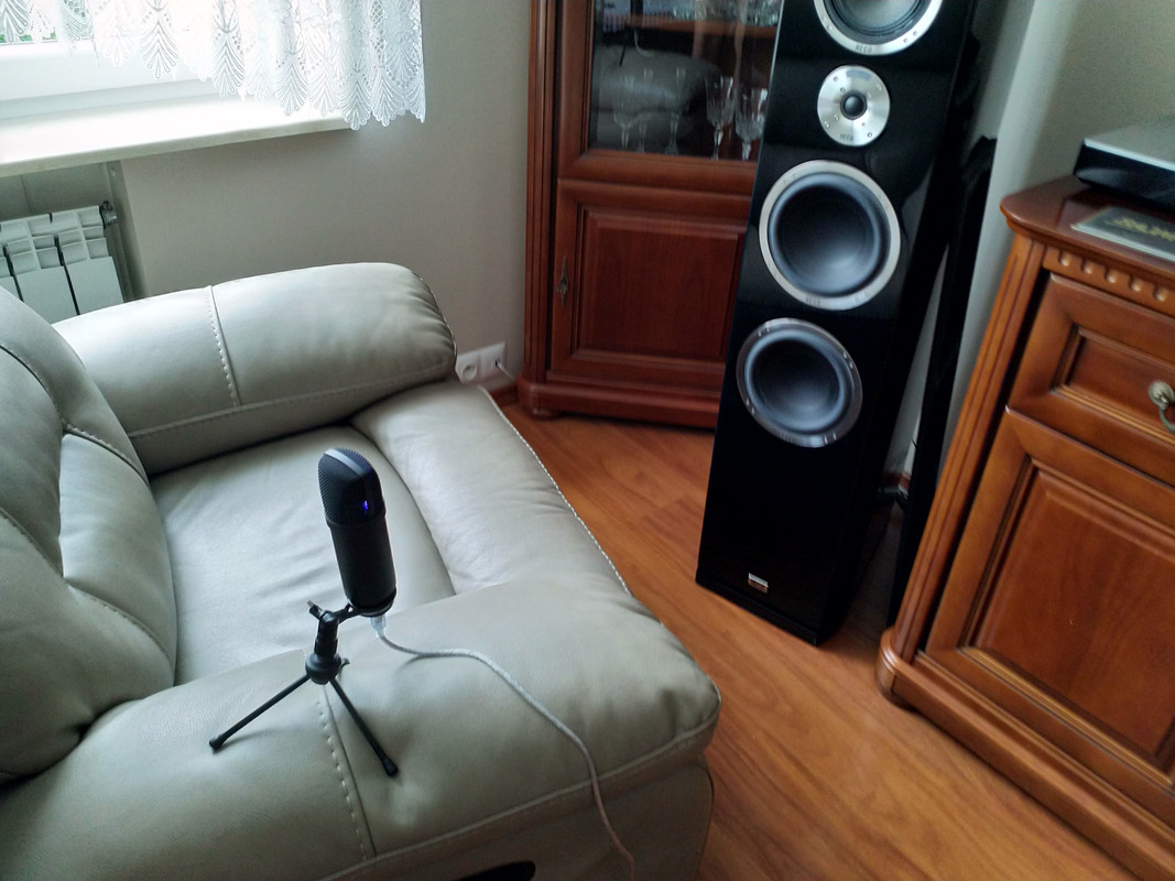

Asia Napisano 25 lipca 2021 Napisano 25 lipca 2021 Zastanawiam się czy dałabym radę nagrać jak to brzmi używając UMIK-1? Odpisz, cytując
slaw0001 Napisano 25 lipca 2021 Napisano 25 lipca 2021 14 minut temu, Bogusław Kożyczkowski napisał: Ten gość od pomiarów w Nautilus powiedział mi ze ilością/grubością waty upchanej w podwieszany sufit można się dostroić do modu pomieszczenia W zaprzyjaźnionym salonie gdzie ostatnio robili profesjonalną adaptację, pułapki basowe zajmują blisko 1/5 kubatury. Dwa pokaźne sześciany. Odpisz, cytując
marcinmarcin Napisano 25 lipca 2021 Napisano 25 lipca 2021 1 minutę temu, Asia napisał: Zastanawiam się czy dałabym radę nagrać jak to brzmi używając UMIK-1? Nagrać tak, ale żeby to dobrze odtworzyć trzeba idealnie liniowego systemu 😉 i to jest problem wszystkich nagrań sprzętu audio Odpisz, cytując
Asia Napisano 25 lipca 2021 Napisano 25 lipca 2021 Aj, szkoda że nie możesz tego posłuchać. Mimo wszystko jest ogromna różnica i jestem nastawiona na sukces 🙂. Odpisz, cytując
