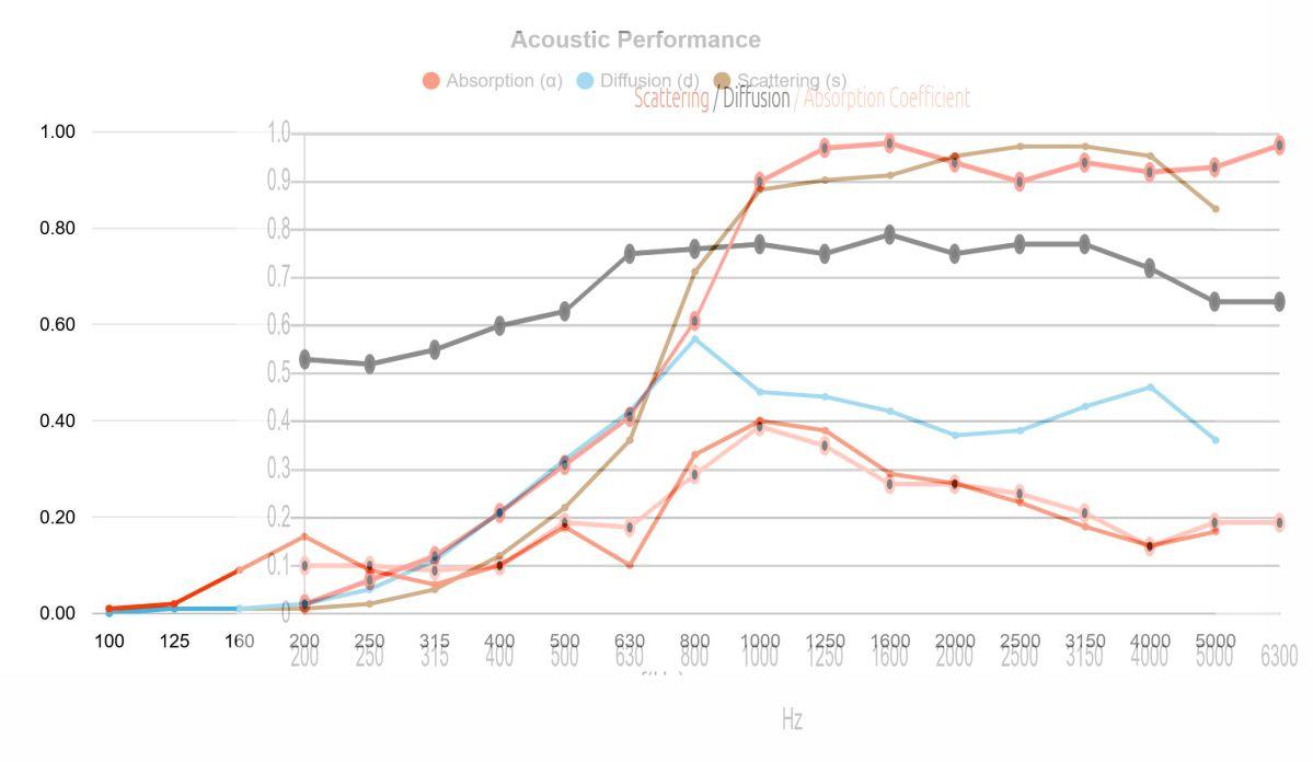

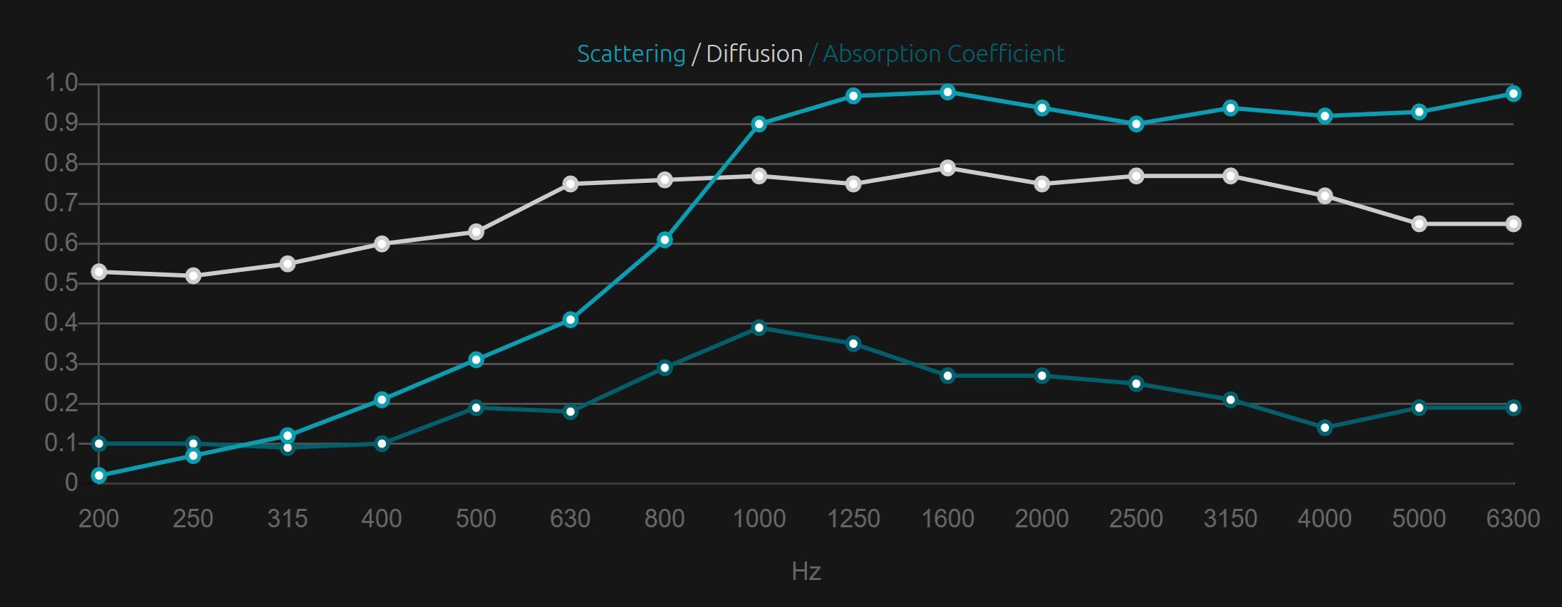

lpomis Napisano 1 maja Napisano 1 maja (edytowany) Dnia 21.04.2025 o 16:07, lpomis napisał: Zobacz co się dzieje przy pomiarach DC2 vs DC3 na oficjalnej stronie. Przecież to są identyczne panele, różnią je tylko wycięcia z tyłu (sposób montażu). Aby domknąć temat, wracam do wątku z dyfuzorami Vicoustic, konkretnie DC2 i DC3. Pomęczyłem trochę mailowo producenta i okazało się, że na oficjalnej stronie były błędy. Nieprawidłowe wykresy zostały też powielane przez dystrybutorów i sklepy. Tak czy inaczej wszystko się wyjaśniło i pomiary zostały już zaktualizowane. Finalnie wyglądają tak i wydają się być w miarę sensowne. /edit Teraz z kolei zaciekawiły mnie wykresy Myron E - Diffuser. Czy możliwe jest, aby posiadały tak wysoki współczynnik dyfuzji dla okolic 200-500Hz? Nawet drewniane ustroje (przynajmniej te które znam) nie zbliżają się do takich wartości. Edytowano 1 maja przez lpomis 2 Odpisz, cytując

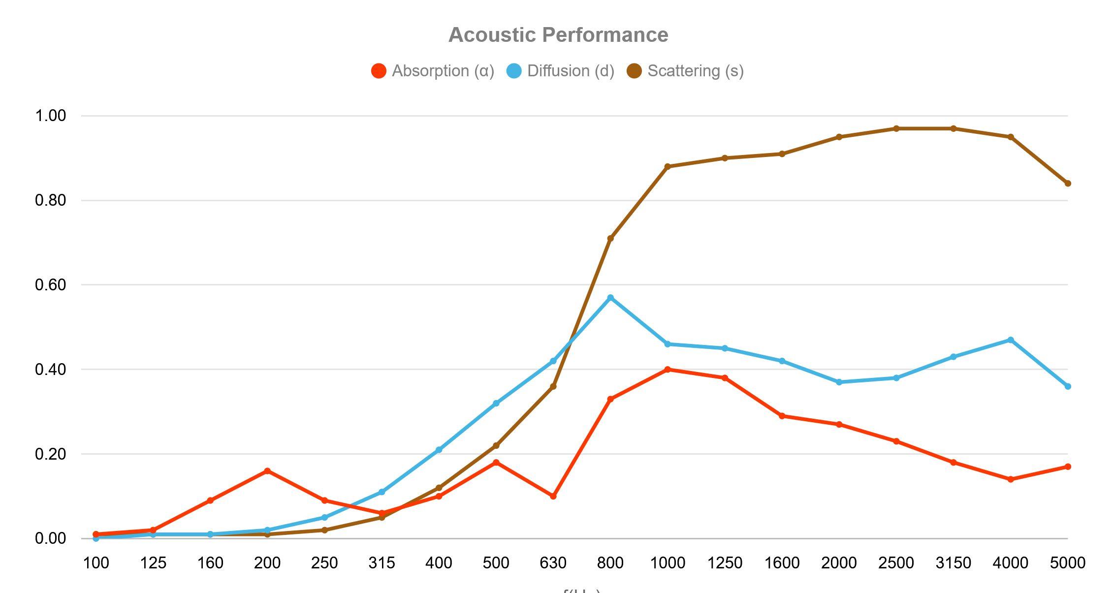

Kraft Napisano 1 maja Napisano 1 maja 37 minut temu, lpomis napisał: Teraz z kolei zaciekawiły mnie wykresy Myron E - Diffuser. Nałożyłem oba wykresy na siebie. Wygląda na to, że trzeba też pisać z reklamacjami do Artnovion. O ile scattering i absorbcja wypadają w obu konstrukcjach bardzo podobnie, to dyfuzja Myronów faktycznie nie wygląda realistycznie. 1 Odpisz, cytując
DiBatonio Napisano 1 maja Napisano 1 maja Te Myrony stosuje w swoich adaptacjach @Bartek Chojnacki, zatem może warto się do niego zwrócić z wszelkimi wątpliwościami. Wszystko pewno zależy jak i w jakim środowisku były te wszystkie pomiary robione. Odpisz, cytując
Rafał S Napisano 2 maja Napisano 2 maja (edytowany) 14 godzin temu, lpomis napisał: Tak czy inaczej wszystko się wyjaśniło i pomiary zostały już zaktualizowane. Finalnie wyglądają tak i wydają się być w miarę sensowne. Szkoda, że nie podają też pochłaniania dla wyższych częstotliwości. 14 godzin temu, lpomis napisał: Teraz z kolei zaciekawiły mnie wykresy Myron E - Diffuser. Czy możliwe jest, aby posiadały tak wysoki współczynnik dyfuzji dla okolic 200-500Hz? Nawet drewniane ustroje (przynajmniej te które znam) nie zbliżają się do takich wartości. Rzeczywiście zastanawiające. Natomiast osoby porównujące organoleptycznie oba ustroje podkreślały, że Myrony mają nie tylko inny wzór, ale też są wykonane z twardszego / sztywniejszego styropianu. Więc niewykluczone, że charakterem są bliżej drewna od DC2 / DC3. Edytowano 2 maja przez Rafał S Odpisz, cytując

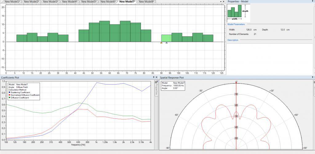

Kraft Napisano 2 maja Napisano 2 maja (edytowany) Zerknijcie na poniższy wykres. Mamy tam dwie krzywe dyfuzji: "zwykłą" i znormalizowaną. Zwykła odpowiadałby tej z wykresu Myrona, znormalizowana tej z wykresu DC3. I chyba po zagadce. Widoczna na wykresach różnica w dyfuzji ustrojów obu firm wynika po prostu z przyjęcia innego standardu obliczeniowego. Edytowano 2 maja przez Kraft Odpisz, cytując
