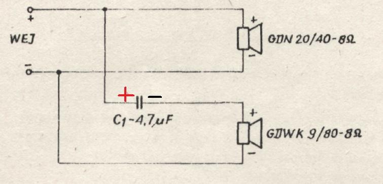

Rega Napisano 7 lipca Napisano 7 lipca (edytowany) Tweetery są identyczne i są podłączone szeregowo. Nie mam pojęcia dlaczego są dwa. Być moze w celu wytrzymania większych obciążeń wysokimi częstotliwościami. W załączeniu zdjęcie schematu . Nie wiem tez w jakim celu jest tam zarówka. Nie widziałem, aby choć raz błysnęła. Sprawdzałem ja - działa. Edytowano 7 lipca przez Rega Odpisz, cytując
pairtick Napisano 7 lipca Napisano 7 lipca 26 minut temu, Rega napisał: Nie wiem tez w jakim celu jest tam zarówka. Zabezpieczenie, Tannoy też stosował. Odpisz, cytując
Rega Napisano 7 lipca Napisano 7 lipca Też stawiałem na tę funkcję. Pytanie, dlaczego nie normalny bezpiecznik topikowy. Chodzi o bezwładność? Odpisz, cytując
gienas Napisano 7 lipca Napisano 7 lipca (edytowany) Rozkręcać głośniki coby bezpiecznik zmienić? Żarówka błyśnie i dalej działa :) Edytowano 7 lipca przez gienas literówka Odpisz, cytując
Rega Napisano 7 lipca Napisano 7 lipca Zwrotnica jest umieszczona w górnej części kolumny. Trzeba odkręcić trzy śrubki i wyciągnąć całą zwrotnice aby mieć dostęp. Zwrotnica ma swoją oddzielną skrzynkę. Ja rozkręcałem całość aby sprawdzić głośniki i przy okazji przekonać się, gdzie znajduje się zwrotnica i w jakim stanie jest terminal przyłączeniowy od wewnątrz. . Przy okazji miałem możliwość zobaczyć jak wygląda wytłumienie kolumny. 1 Odpisz, cytując
elektron6 Napisano 7 lipca Napisano 7 lipca 6 godzin temu, Rega napisał: Tweetery są identyczne i są podłączone szeregowo. Nie mam pojęcia dlaczego są dwa. Być moze w celu wytrzymania większych obciążeń wysokimi częstotliwościami. W załączeniu zdjęcie schematu . Nie wiem tez w jakim celu jest tam zarówka. Nie widziałem, aby choć raz błysnęła. Sprawdzałem ja - działa. Żarówka to stary i skuteczny sposób zabezpieczania głośników wysokotonowych . Żarówka jest elementem nieliniowym i zachowuje się jak thermistor ptc to znaczy przy wzroście prądu/ temperatury żarówki jej rezystancja rośnie. W kolumnach to działa w ten sposób iż w przypadku przesterowania głośników, żarówka wpięta w obwód tego głośnika ma zwiększyć rezystancję a tym samym odciąża głośnik. Tonsil też stosował takie rozwiązanie. Minus - żarówka może wpływać na jakość wybrzmienia głośnika. Z względu na charakterystykę stosuje się żarówki 12 lub 24v. 5 Odpisz, cytując
