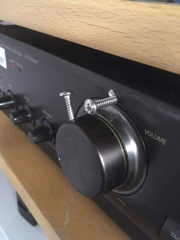

pairtick Napisano 11 maja Napisano 11 maja Dnia 7.04.2025 o 15:54, michaudio napisał: Ale nie ma zabezpieczenia przed "bombelkami", czyli limitera. 😉 Mówisz i masz 😁 Dnia 7.04.2025 o 17:53, WaldekA napisał: Yamaha ma limiter jak i initial volume do ustawienia. To chyba że w amplitunerach, bo we wzmacniaczach nie ma. 1 1 Odpisz, cytując
